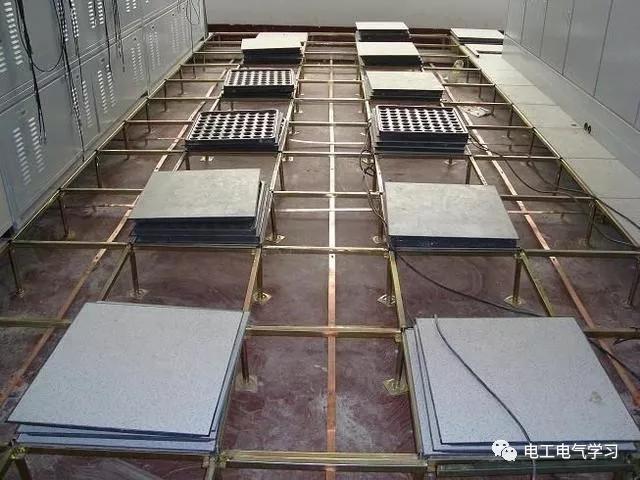

(5)防静电接地:为防止智能化大楼内电子计算机机房干燥环境产生的静电对电子设备的干扰而进行的接地称为防静电接地。
