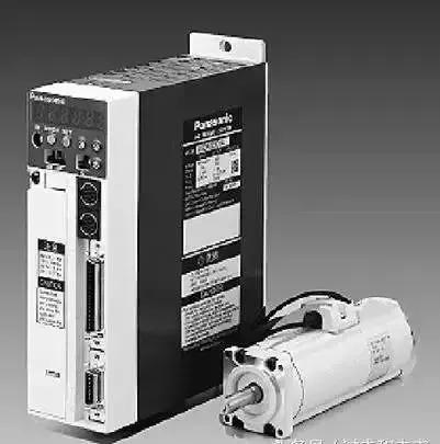

三、伺服马达(交流)的特点
1. 定位精度高,普通伺服马达可达到0.036度
2. 回应时间快。3. 控制方便灵活,控制系统易于实现。4. 型号较多,可根据不同的应用环境选择不同的类型。5. 提供全闭环控制,可适时监控运行状况,进行适当的调整变换。

六、伺服控制的应用

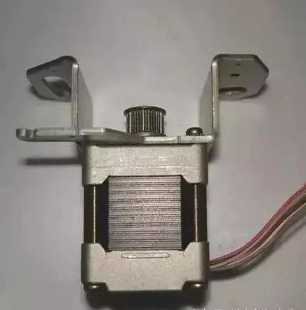

一、步进电机的工作原理
步进电机是一种将电脉冲转化为角位移的执行机构。当步进驱动器接收到一个脉冲信号,它就驱动步进电机按设定的方向转动一个固定的角度(称为“步距角”),它的旋转是以固定的角度一步一步运行的。可以通过控制脉冲个数来控制角位移量,从而达到准确定位的目的;同时可以通过控制脉冲频率来控制电机转动的速度和加速度,从而达到调速的目的。步进电机可以作为一种控制用的特种电机,利用其没有积累误差(精度为100%)的特点,广泛应用于各种开环控制。

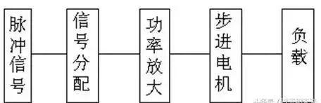

三、步进电机系统

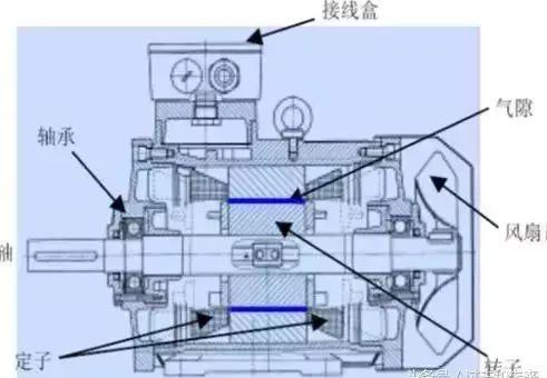

三相鼠笼式交流电机是感应电机中最常见的一种,其构造及特性如下:
感应电机的构造示意图
电机的构造示意图

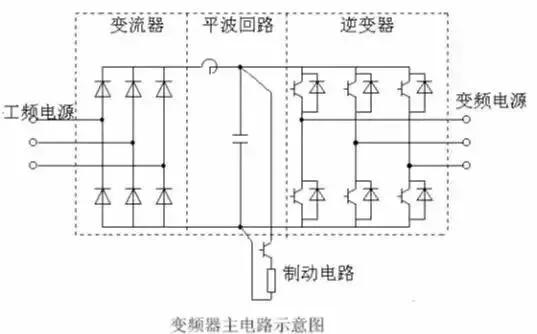

变频器的构成如下:
1. 变流器(整流器)
大量使用的是二极管桥整流器,如图1 所示,它把工频电源变换为直流电源。也可用两组晶体管变流器构成可逆变流器,由于其功率方向可逆,可以进行再生运转。
2. 平波回路
在整流器整流后的直流电压中,含有电源6 倍频率的脉动电压,此外逆变器产生的脉动电流也使直流电压变动。为了抑制电压波动,采用电感电容吸收脉动电压(电流)。装置容量小时,如果电源和主电路构成器件有余量,可以省去电感,采用简单的平波回路。
3. 逆变器
同整流器相反,逆变器是将直流功率变换为所要求频率的交流功率,以所确定的时间使6 个开关器件导通、关断就可以得到3 相交流输出。
4. 制动回路
异步电动机在再生制动区域使用时(转差率为负),再生能量存于平波回路电容器中,使直流电压升高。一般说来,由机械系统(含电动机)惯量积累的能量比电容能储存的能量大,需要快速制动时,可用可逆变流器向电源反馈或设置制动回路(开关和电阻)把再生功率消耗掉,以免直流电路电压上升。
