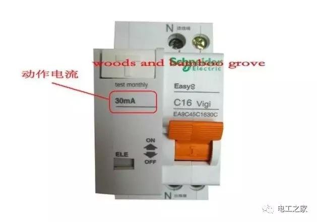

漏电保护器是一种低压安全保护电器,已普遍用于民居、工厂企业、办公场所、酒店餐饮、学校等低压电路中,当发生漏电或触电时,能迅速切断电源,以保护人身或设备安全。不同场合漏电保护器的动作电流选择是不同的,常用的漏电保护器的动作电流从6mA~500mA,多个等级。为什么民居要选择动作电流小于等于30mA的漏电保护器,从以下三方面来阐述这个问题:
1,就触电而言,是人体接触到用电设备漏电的金属外壳,遭受电击,电击电流流经人体,造成对人体器官伤害,而伤害程度视电流流经人体的路径、大小及持续时间。那么人体能够自主摆脱的最大电流为男性小于等于10mA;女性小于等于6mA,这就是所谓的人体允许安全电流。当电击电流在20mA左右时,人体大脑虽在清醒状态,但无法自主摆脱漏电体。而电击电流超过30mA时,人就有生命危险了。
2,人体虽有电阻,其电阻大小随个人差异、男女、环境、电击电压等而不同。我国规定最高安全电压为42V。在安全电压为42V时,人体电阻为4500Ω左右。则电流小于10mA。一旦超过安全电压且随着电压升高,人体电阻阻值呈现下降,在110V时,人体电阻为3500Ω左右,直接接触时,流进人体的电流为35mA,而在220V时,人体电阻为2000Ω左右,直接接触时,流进人体电流为100 mA。因此人体在直接接触110V~220V时,导致人的伤亡系数成极数倍的增加。
3,民居是采用的TN供电系统,当用电设备发生漏电故障时,漏电设备对地电压在60V~150V左右(不包含相线直接搭接在运行中家电的金属外壳上),此电压超过了安全电压,虽然干燥的地面与接地体有一定的阻抗(阻抗视地面干燥程度,越干燥阻抗越大,越潮湿阻抗越小,甚至为零),但电击电流仍在20 mA~50 mA左右。因卫生间可视为潮湿场所,所以地面与接地体的阻抗较小,在淋浴时,地面与接地体的阻抗基本为零;同时人体的电阻也会下降。一旦接触到漏电的运行设备(使用电热水器时,如出现漏电情况下),其电击电流可达到100 mA以上。会直接导致淋浴人的伤亡。
通过以上分析和使人伤亡的临界电击电流30mA可知,民居宜选用动作电流为30mA、动作时间为0.1S或以下的漏电保护器为好,如卫生间有单独的支路,其支路在加装漏电保护器时,应考虑使用动作电流为15mA、动作时间为0.1S的产品。同时应选择品牌的漏电保护器为好。
安全用电,珍惜生命。
