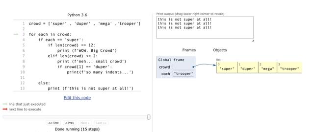

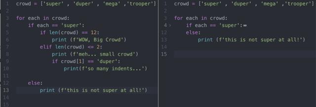

例如,如果多个缩进级别的代码中出现了缩进错误,可以尝试随机调整代码块,然后在最终运行时为自己庆祝。
切记,在大多数IDE中,可以折叠循环和if语句,从而更容易查看正在使用的部分。
右侧是折叠了if/else语句的ATOM
右侧是折叠了if/else语句的ATOM另一种办法是将你的代码通过 www.pythontutor.com可视化,就可以逐行查看代码运行的方式了。
使用pythontutors执行代码

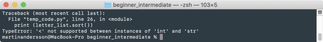

注意我们是怎么将字符串和整数混合在一起的,如果尝试对其排序,就会报错:
print (my_list.sort())

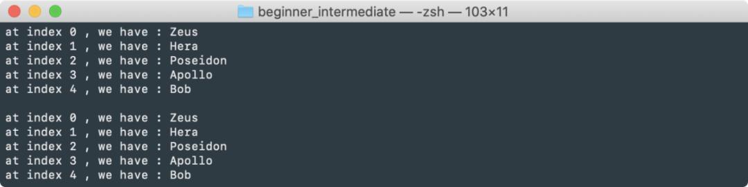

你很快就能发现,这里我们不包含索引。如果想用索引打印要怎么做?在Python中,你可以使用枚举(enumerate参数),这是一种访问所需内容的绝佳方案。
for index, name in enumerate(greek_gods):    print (f'at index {index} , we have : {name}')

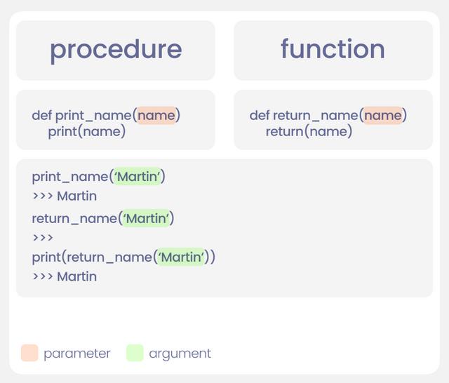

7. 使用函数(并正确谈论函数):
我在从事动画工作时,总是说如果同一个操作重复5次,就应该考虑是否需要写个程序。
有些时候花上两周开发一款工具可以节省你六个礼拜的工作时间。编写代码时,如果发现同一动作执行了不止一次,应该考虑这是过程还是函数,还不只是写写代码。
函数会返回内容,过程则只是运行代码,第一个案例是个过程,第二个是函数。
这样说可能会令人困惑,下面是其工作原理的示意图:
注意print和return的差异,看起来也许很相似,但如果你查看输出结果,函数只会返回发送的名称。
下一个要了解的语法是parameters和arguments,在过程或函数中定义时(红色部分)被称为形参(parameters),当发送名称到过程或函数中(绿色部分)时就叫实参(arguments)了。

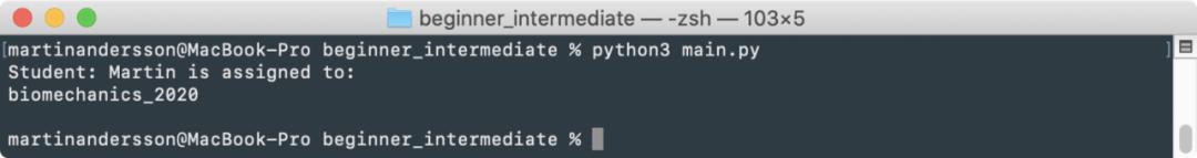

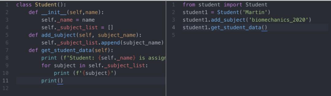

将类保存在单独的文件中并导入主代码的操作很常见,在我们的案例中,我们会在student.py文件中创建一个student类,并将其导入我们的main.py文件(本案例中,它们都位于同一个文件夹中)。
from student import Studentstudent1 = Student('Martin')student1.add_subject('biomechanics_2020')student1.get_student_data()
student类和main.py在使用它
