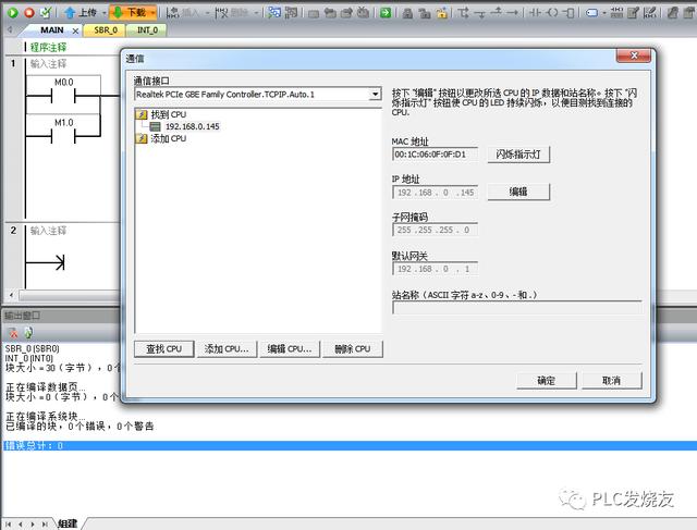

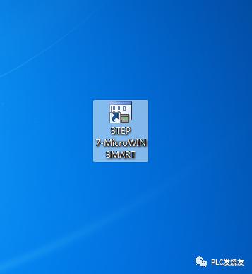

第一步:(在桌面打开STEP 7-MicroWIN SMART编程软件

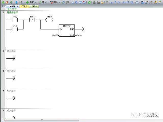

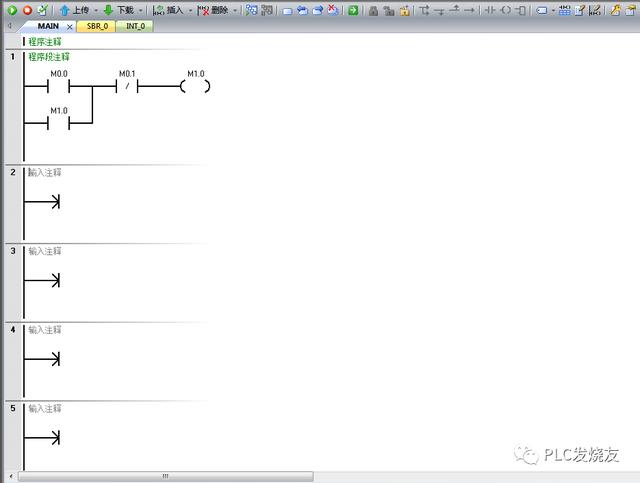

第二步:(编写一个启保停程序)
第三步:(在启保停程序中加入MOV—W指令(传送指令))

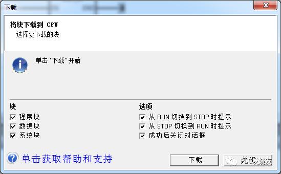

第四步:(下载程序到实际PLC当中)

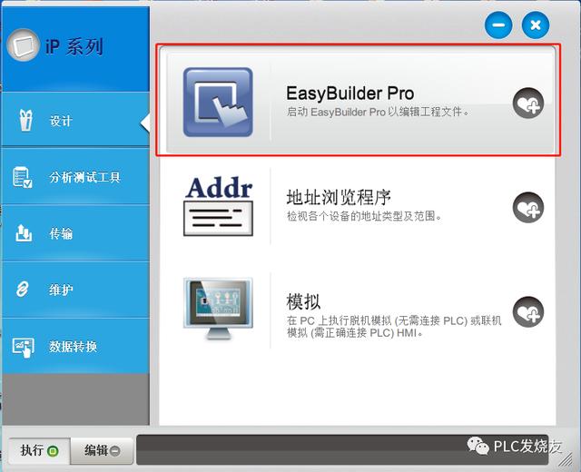

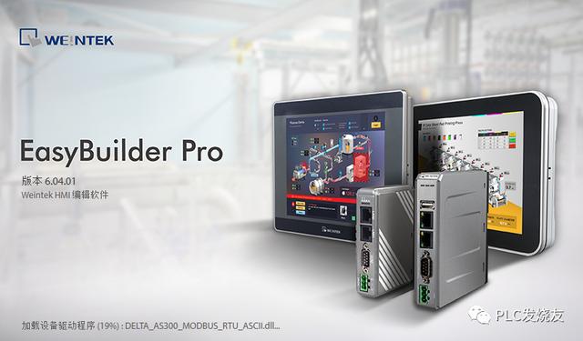

第一步:(在桌面打开Utility Manager组态软件)
第二步:(鼠标点击EasyBuilder Pro打开它)

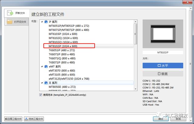

第三步:(新建工程,选择MT8102 iP点击确定)

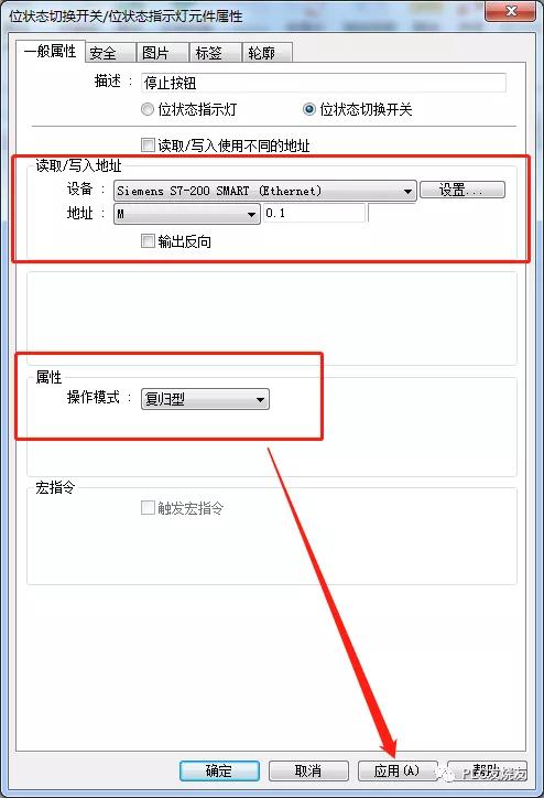

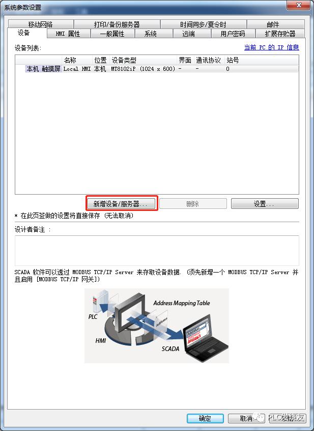

第四步:(在系统参数设置里面点击新增设备创建PLC连接参数)

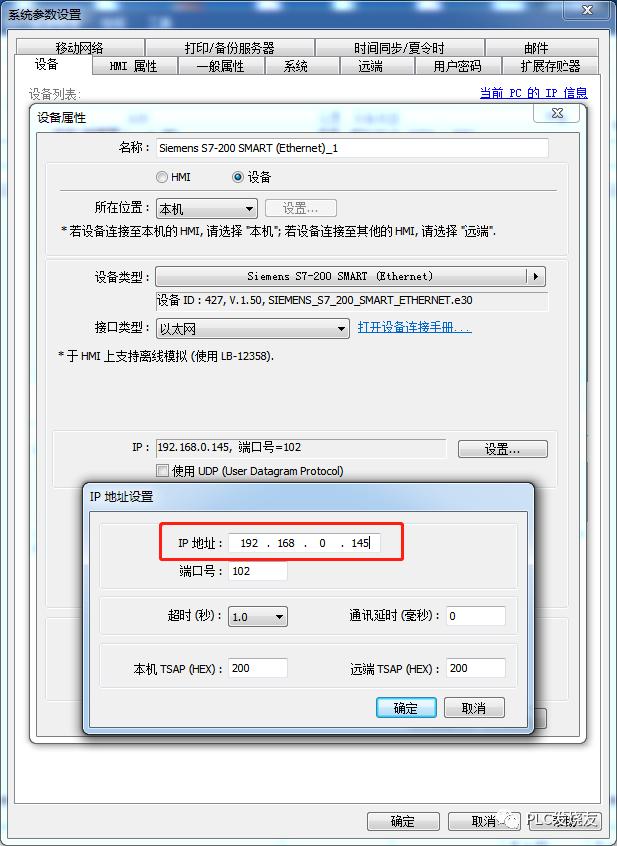

第六步:(设备名称选择200SMART Ethernet、接口类型选择以太网、IP地址设置成200SMART PLC下载通讯的IP地址即可)

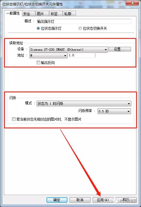

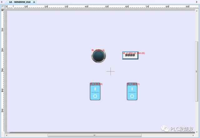

第七步:(在触摸屏组态两个按钮、一个指示灯、一个数显)
1. 启动按钮关联PLC地址:M0.0
2. 停止按钮关联PLC地址:M0.1
3. 指示灯关联PLC地址:M1.0

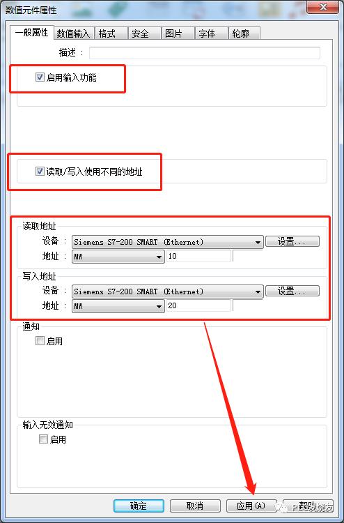

4. 数显关联PLC地址读取MW10、写入地址:MW20

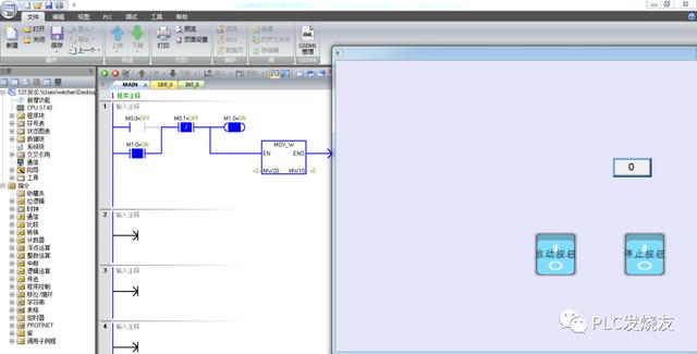

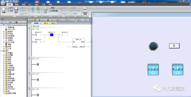

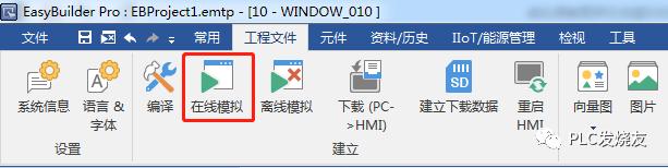

第八步:(点击菜单栏—工程文件—在线模拟)
第九步:(PLC程序与触摸屏画面对比监控)

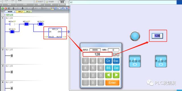

第十步:(点击启动按钮状态如下)
此时此刻通讯就完成了,不知道各位小伙伴们学会了木有?
