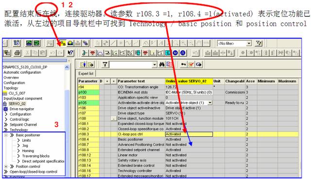

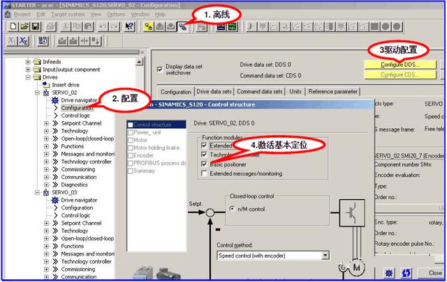

二、激活基本定位功能
S120的定位功能必须在变频器离线配置中激活,步骤如下:
定位功能激活后可使用STARTER中的控制面板或专家参数表进行设置

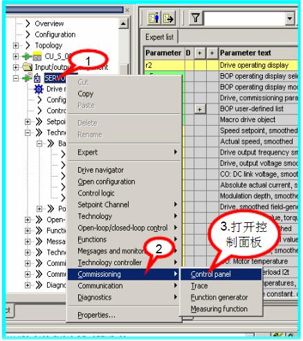

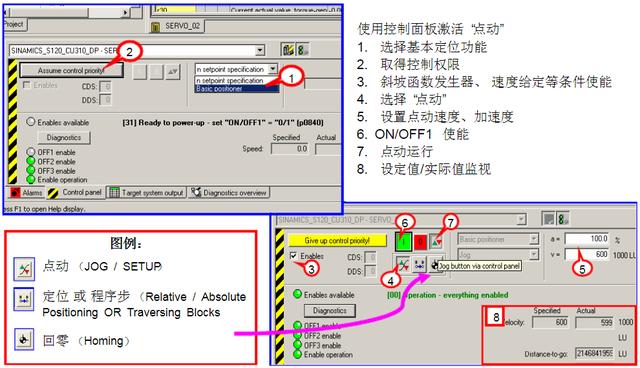

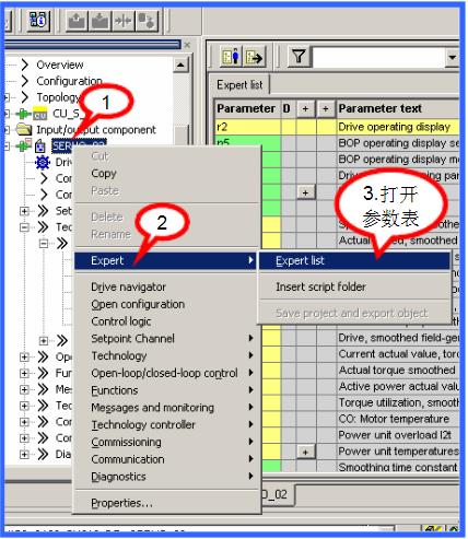

使用控制面板
使用专家参数表
使用控制面板的操作步骤:

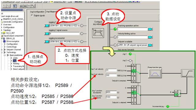

三、基本定位_点动(JOG)
S120 中基本定位功能的点动有两种方式:
• 速度方式( travel endless):点动按钮按下,轴以设定的速度运行直至按钮释放。
• 位置方式( travel incremental):点动按钮按下并保持,轴以设定的速度运行至目标位置后自动停止
• 使用控制面板的点动功能仅限于速度方式,位置方式需使用专家参数表设定。
• 执行点动功能,应先使能变频器ON/OFF1(P0840)

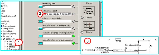

4.1设置参考点 (Set_Reference)
通过用户程序可设置任意位置为坐标原点。通常情况下只有当系统即无接近开关又无编码器的零脉冲时,或者当需要轴被设置为一个不同的位置时才使用该方式
操作步骤(已设定开关量输入点 DI2 为ON/OFF1命令源 P840)
1. 进入“Homing”
2. 连接一数字量输入点 ( DI 1 )至参数 P2596作为设置参考点信号位,该位上升沿有效
3. 设定参考点位置坐标值 P2599(如 0)
4. 闭合DI 2运行使能
5. 闭合DI 1 激活“设置参考点”命令,于是该轴当前位置 r 2521 立即被置为P2599 中设定的值。如 r2521=0

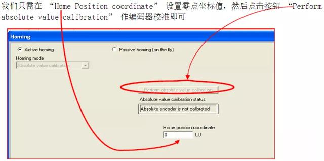

4.2.1绝对值编码器的主动回零
如果我们使用绝对值编码器并且作主动回零时会看到如下页面:

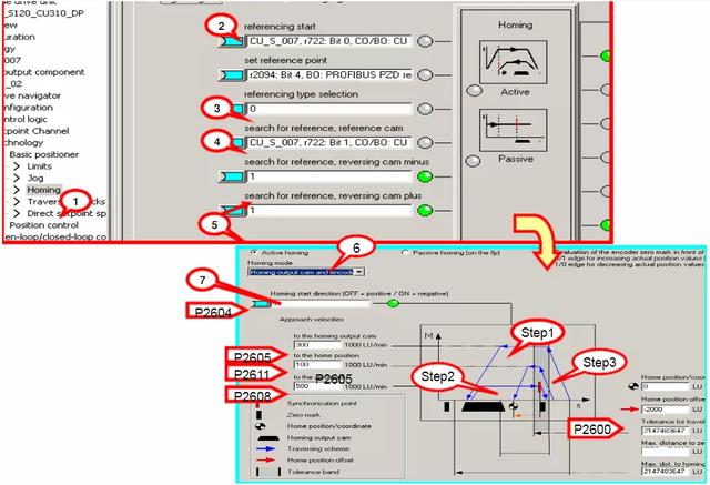

依下图所示进行配置
相关参数设定
1. 进入 “ Homing “ (回零) 页面
2. 定义开关量输入点DI 1为开始寻参命令(参数P2595=722.0)
3. 回零方式选择主动回零P2597=0
4. 定义开关量输入点DI 2为接近开关 P2612= 722.1(粗脉冲)
5. 指定轴运行极限点,如果回零过程中极限点到达(P2613/P2614=0)则轴反转。若两点全为零则轴停止。
6. 指定回零方式:接近开关 + 编码器零脉冲
7. 指定回零开始方向P2604 (0:正向;1:反向)
动作过程:
变频器运行ON/OFF1闭合,DI 1闭合,开始寻参过程
• 上图中(Step1)轴按照P2604 定义的搜索方向,以最大加速度 P2572 加速至搜索速度 P2605,到达接近开关后(DI 2 闭合),以最大减速度P2573减速停止,进入下一步:搜索编码器的零脉冲
• 轴反向加速至速度 P2608,离开接近开关后(DI 2 断开)遇到的编码器的第一个零脉冲后轴停止。进入下一步:回参考点
• 上图中(Step3)轴反向加速以速度 P2611运行偏置距离P2600后停止在参考点,完成主动回零过程。

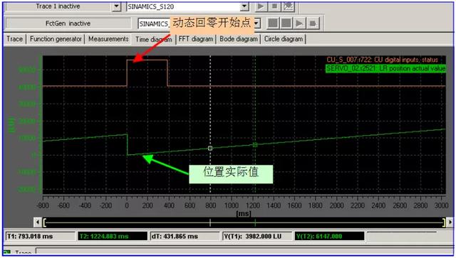

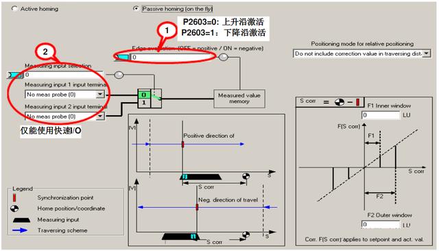

4.3动态回零(Passive Homing)
Passive Homing (动态回零)又称为 Homing on the fly
动态回零用于轴工作于任意定位状态时动态修改当前位置值为零(如:在点动时、执行程序步时,执行 MDI 时),执行动态回零后并不影响轴当前的运行状态,轴并不是真正的回到零点而只是其当前位置值被置为0,重新开始计算位置。
前提条件:P2597=1
绝对值编码器的动态回零:
参数设定
• 打开 “ Homing “ (回零) 页面
• 定义开始寻参命令P2595源(如开关量输入点DI2)
• 回零方式选择动态回零P2597=1
• 指定接近开关Bero为上升沿有效(如上图中P2511)
• 定义开关量输入点DI 10(只能为快速I / O)为接近开关 P488= 722.10(如上图中2)
动作过程:
• 变频器运行(使能ON/OFF1),选择任意一种命令(如点动,程序步、MDI等)轴按照所选择的方式运行
• 闭合DI 2,开始动态回零
• 闭合快速开关DI 10(下图中红色线为该开关状态),可见到位置实际值立即恢复为0,后重新计值(如图中绿色线所示),在整个动态回零过程中轴的运行速度不受影响。

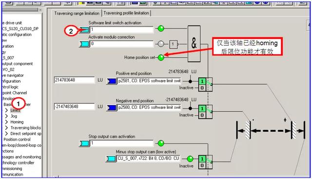

五、基本定位_限位(Limit)
S120 中包含两种限位功能:软限位、硬限位。以限制轴运行范围。同时还有对轴运行速度,加减速的限制。
如下图所示激活限位方式
• 项目导航栏中选择限位功能块
• 激活软限位P2582 =1,正/反向位置范围通过 P2578, P2579设定
• 激活硬限位P2568 =1,硬限位位置开关源 P2569, P2570
• 最大速度:P2571、最大加速度:P2572、最大减速度:P2573
注:限位开关信号为 “ 低 “ 有效
到达硬限位后轴将以最大减速度 P2573 故障停车,即使故障复位后也只允许反向运行

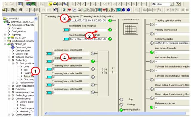

六、基本定位_程序步(Traversing Blocks)
通过使用Traversing Blocks _ “程序步” 模式可以自动执行一个完整的定位程序,也可实现单步控制;各程序步之间可通过数字量输入信号切换。但只有当前程序步执行完后下一程序步才有效。
在S120 中提供了最多 64个程序步供使用。
程序步执行步骤:
1. 项目导航栏中选择 Traversing Blocks 模式,设定开关量输入点DI4用于激活程序步功能
2. 不拒绝任务 P2641= r722.2=1、没有停止命令 P2640=1
运行过程中P2640=0发出停止命令,则轴将以减速度P2620减速停车。
若断开DI 3 ( r722.2=0 )发出拒绝任务命令,则轴将以最大减速度P2573减速停车。

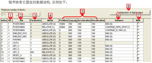

3. 按工艺需要设定各个程序步参数,程序步代号决定程序的执行顺序。代号为 -1表示该步不执行(初始代号全部为 -1)。
4. 通过6个数字量输入点的不同组合选择需要的程序步
5. 变频器运行,闭合DI 4(r722.3=1)激活 Traversing 方式 ( P2631=1有效 )轴按设定步骤运行。

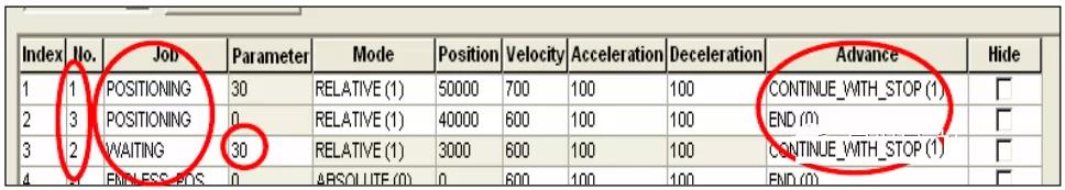

结构说明:
P2616 (No.) 每个程序步都要有一个任务号,运行时依此任务号顺序执行 ( -1 表示无效的任务)
P2621 (Job ) 表示该程序步的任务。有7 种任务供选择:Positioning (位置方式)、Endless_POS / Endless_NEG(正 / 反向速度方式)、Waiting(等待parameter 中指定的时间后执行下一步) Goto(跳转到parameter中指定的程序步) Set_O / Reset_O(置位/复位parameter 中指定的开关量输出点)
P2622 ( Parameter ) 依赖于不同的Job,对应不同的Job有不同的含义(参见List Manual)
P2623.8/9 ( Mode ) 定义定位方式,仅当任务 ( Job )为位置方式 ( Position ) 时有效
P2617/P2618/P2619/P2620 ( Position, Velocity, Acceleration, Deceleration ) 指定运动的位置,速度,加/减速
P2623.4/5/6 ( Advance ) 制定本任务结束方式。END: 本任务结束不连续执行下一任务,Continue_With_Stop: 本任务结束准确定位,电机停止后重新启动开始下一任务。Continue_Flying: 本任务结束连续执行下一任务。
P2623.0 ( Hide ) 跳过本条程序步不执行该任务。
依赖于 Job 的方式,Configuration of digital output 仅当Job 设定为 SET_O / RESET_O时有效,用于设定开关量输出。

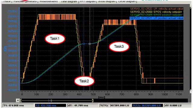

示例:
编制一段程序:
以速度 700 LU/min, 加 / 减速为100% 运行相对位置 50000 LU 减速停止;等待 30ms;再以速度 600 LU/min, 加 / 减速为100% 运行相对位置 40000 LU 减速停止。
编制程序步如下:

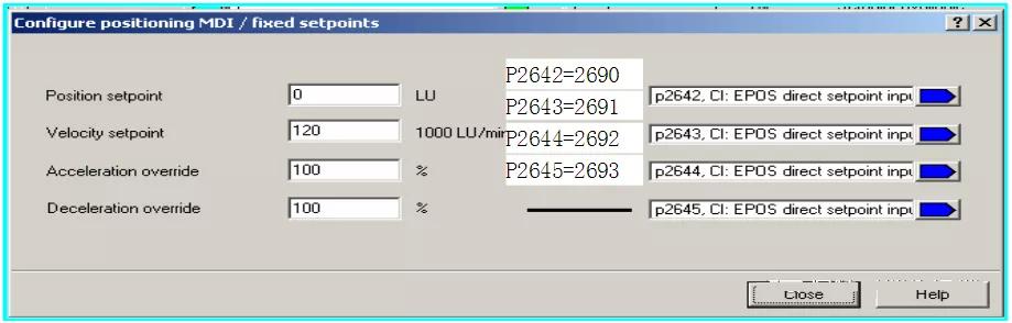

七、手动数据输入(MDI)
Direct Setpoint Input / MDI (直接设定点输入方式/手动数据输入方式), MDI 的缩写来自于 NC 技术“Manual Data Input ”
使用MDI 功能我们可以很轻松地通过外部控制系统来实现复杂的定位程序,通过由上位机控制的连续变化的位置、速度来满足我们的工艺需要。
MDI 有两种不同模式:
• 位置 ( position) 模式 P2653=0、
• 手动定位或称速度模式( setting up ) P2653=1这两种模式可在线切换
速度模式是指轴按照设定的速度及加/减速运行,不考虑轴的实际位置。
位置模式是指轴按照设定的位置、速度、加/减速运行;
位置模式又可分为绝对位置 (P2648=1)和 相对位置( P2648=0)两种方式。

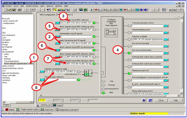

7.1 MDI 模式配置如下图所示
7.2 激活 MDI 方式及参数配置
1. 进入直接数据输入/ MDI 模式
2. 如上面程序步中所述:不拒绝任务 P2641=1、没有停止命令 P2640=1
运行过程中可通过断开联接与P2640的外部开关发出停止命令,则轴将以减速度P2620减速停车。
若断开联接与P2641的外部开关发出拒绝任务命令,则轴将以最大减速度P2573减速停车
3. 设定开关量输入点DI 9用于激活MDI功能(P2647为“1”有效)
4. 相关数据设置位置、速度、加 / 减速度 P2642 ~ P2645)
5. 位置模式选择 P2653
P2653=1:速度方式;P2653=0:位置方式
6. 定位方式选择 P2648
绝对位置方式:P2654=0, P2648=1;相对定位方式:P2654=**1*(16H)
7. 方向设定源 P2651、P2652
8. 数据传输形式 (P2649) 及数据设定值确认命令源( P2650)
S120 中MDI 的数据传输可采用两种形式:
连续传输 P2649=1
单步传输、由上升沿确认 P2649=0
• 所谓单步传输是指MDI 数据的传输依赖于参数 P2650 中选择的开关量信号。该命令为 “沿” 有效,每次执行完一个机器步后,需要再次施加上升沿,新的速度、位置等才能有效。
• 与单步传输不同,一旦激活连续数据传输,MDI 数据(位置、速度、加 / 减速度)可连续修改且立即有效而无需开关使能。这样我们就可通过上位机实时调整目标位置及轴的运行速度、加 / 减速度而不会停机
注:连续数据传输仅适用于绝对定位方式
7.3 调试参数
运行命令源 (ON/ OFF1)为 P840
不拒绝数据传输:P2641=1
无停止命令:P2640=1
MDI 位置模式:P2653=0/1
选择传输模式:P2649=0/1
数据设定值确认命令源 P2650 ( P2649=1时无效)
激活MDI 模式的命令源 P2647
选择绝对定位方式:P2648=1
设置目标参数:P2690、P2691、P2692、P2693
变频器运行后,激活MDI模式,轴按设定值运行。
