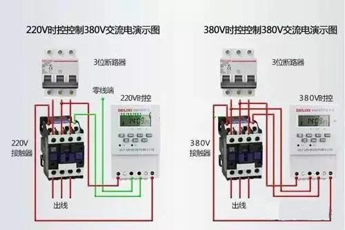

01三相电变两相电的接法
三相电的颜色A相为黄色,B相为绿色,C相为红色,目前有以下几种叫法:A,B,C或L1,L2,L3或U,V,W,顺序都是一样的。
平均分配三相电到六个空开上端即可。具体做法为:空开下的三相电从左到右分别是1、2、3;第一个两相空开上端分别接1和2;
第二个两相空开上端分别接2和3;第三个两相空开上端分别接3和1;那么,第四空开和第一空开接法一样;第五空开和第二空开接法相同;第六空开和第三空开接法也一样。这样,就把三相空开下的三相分配均匀了。

三相电变两相电的简单接法(自行判断正确性,后果自负):
绿配蓝,红配灰。黄绿线暂时不接,出于安全方面考虑等以后买来三芯电线再重新接线。
