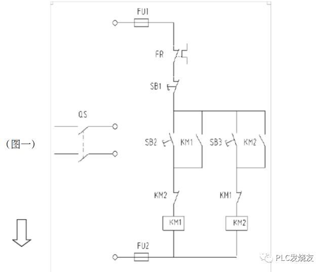

一.绘制接线平面布置图
拿到原理图先看上面有哪些器件,设计一下这些器件位置如何安放,根据柜(盘)空间绘制平面布置图,如下面由原理图(图一)到实物布置图(图二)

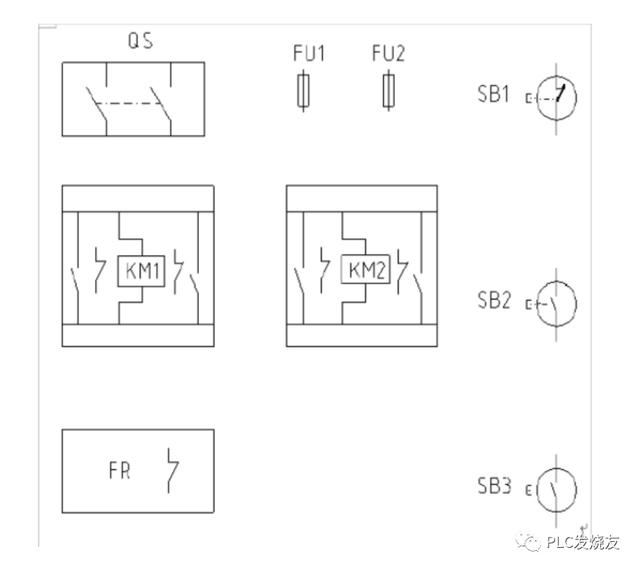

以(图二)实物视图绘成平面布置图,再在平面布置图上绘出原理图 中所有的元件符号,就形成了我们的接线基图 -接线平面布置图。
绘制符号可按布置图逐个器件依次完成,也可按原理图的顺序完成。
例如下面由图一、图二绘出的接线平面布置图三(实用中直接绘出 图三)。
布置图器件上的元件符号是根据原理图而来, 原理图中未用到的元件 布置图中可以不绘。
注意;布置图元件符号引线与实物的接线端子位置应一致, 如(图三) 线圈引线由上下两端引出。(10A 接触器引线)平面布置图绘好后继续下步聚。

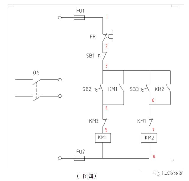

二.原理图上编号
编号由上开始向下进行,每经过一个元件编入一 个号码,如(图四)第一列 1-5 号,直到本列编完后向右继续编第二 列,第三列,直至编完所有行列,使每个元件两端都有一个号码。编号定则:同一个原理图上每个“编号”只能使用一次。
