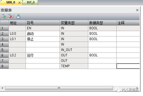

第二步:(在子程序(SBR)创建变量)

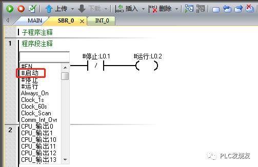

这里举例启保停程序创建库文件
在变量表里建立变量
符号:启动 变量类型:IN 数据类型:BOOL
符号:停止 变量类型:IN 数据类型:BOOL
符号:运行 变量类型:OUT 数据类型:BOOL
选择完数据类型自动创建地址

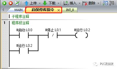

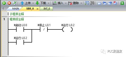

第三步:(在子程序编写启保停程序,使用第二步创建的变量来填写)

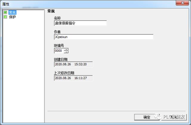

第四步:(更改子程序命名,鼠标选择SBR-0右击属性—常规—名称修改一下,这里更改为启保停库指令)
温馨提醒:如果在创建库指令时,不更改子程序名称,会报错并提示(放置该指令需要创建一个或多个POU)。

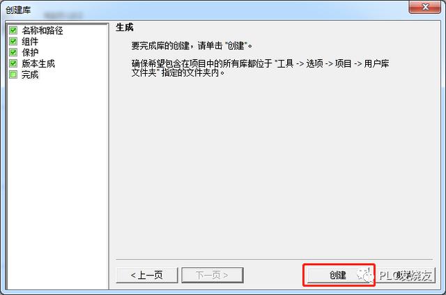

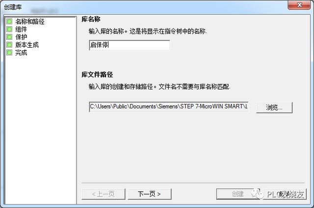

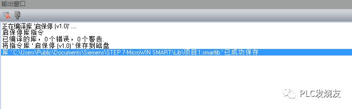

第五步:(在编程软件左侧项目树鼠标选中库并右击选择创建库,打开后库名称输入启保停,点击下一步组件鼠标选中启保停库指点击添加,这时就会看到右侧已经成功添加启保停库指令,这时一直点击下一步直到创建这一步并点击创建,看一下输出窗口,创建库文件成功)

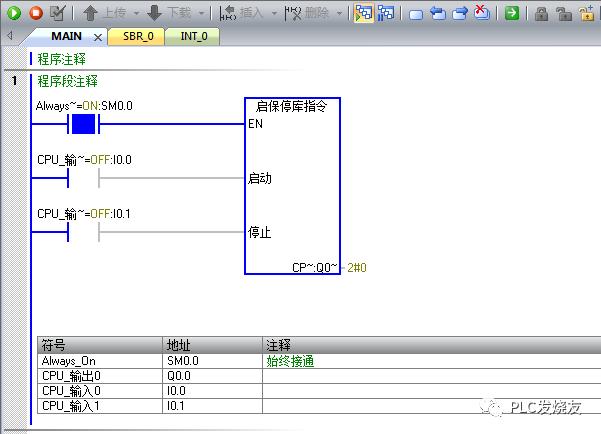

调用库指令
第一步:(重新启动STEP 7-MicroWIN SMART编程软件后,在左侧项目树库指令会看到前面创建的库指令名称)
第二步:(在主程序调用启保停库指令,并填写相应的引脚)
03
监视测试库指令

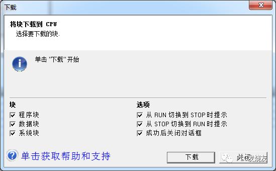

第一步:(下载程序)
第二步:(监视PLC,强制I0.0,Q0.0输出由0为1)
