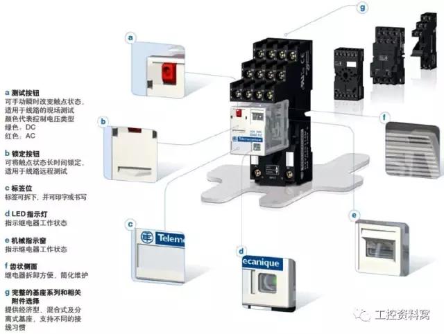

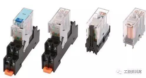

中间继电器(intermediate relay)用于继电保护与自动控制系统中,以增加触点的数量及容量,还被用于在控制电路中传递中间信号。中间继电器的延时方式主要有两种,分别是通电延时和断电延时,安装方式主要分为固定式、凸出式、嵌入式、导轨式。它一般是没有主触点的,因为过载能力比较小。所以它用的全部都是辅助触头,数量比较多。

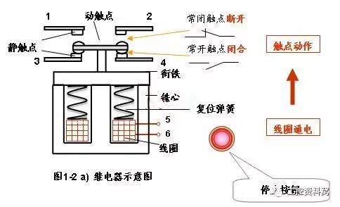

中间继电器就是个继电器,都是由固定铁芯、动铁芯、弹簧、动触点、静触点、线圈、接线端子和外壳组成。线圈通电,动铁芯在电磁力作用下动作吸合,带动动触点动作,使常闭触点分开,常开触点闭合;线圈断电,动铁芯在弹簧的作用下带动动触点复位。

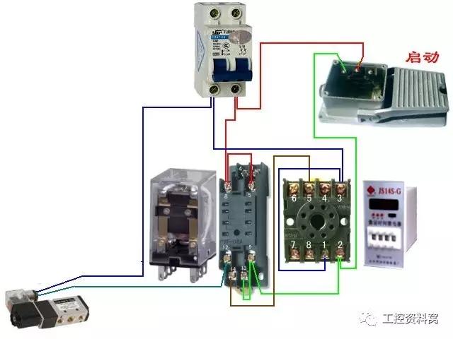

作用之六--转换电压
在工业控制线路控制线路中电压是DC24V,而电磁阀的线圈电压是AC220V,安装一个中间继电器,可以将直流交流高压低压分开,便于以后的维修并有利于安全使用。
