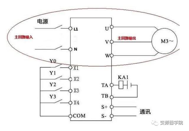

变频器基本接线:
要想弄清楚变频器如何接线,先要明白变频器是一种电机调速装置,它会输出不同的电压和频率来改变电机的速度,从这个作用而言,它是一个可变的交流电源而已,可以收到命令控制的大功率电源,而功率大的电源,本质都是一种变电技术,都需要供给大功率的输入电源,因此需要所谓的主回路电路
而这个电源要输出什么样的电压和频率,是通过人或者人指挥的其他设备来控制的,这样需要控制回路电路。

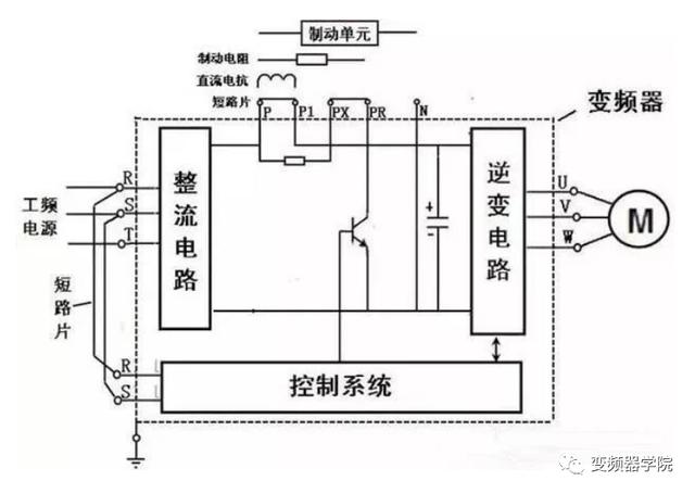

从上图可以看出,变频器的结构是,先把工频电源,整流成直流,逆变成可变电压和频率的电源来带动电机,任何变频器都一样,只要接对主回路和控制回路就好了。

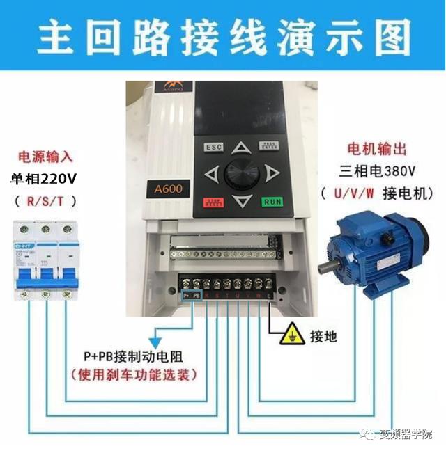

· 主回路就是输入输出而已;
变频器有单相和三相之分,单相变频器一般是单相220伏供电的,因为国内民用都使用这种单相电压,所以这种单相变频器也迎合而生,理论上接入电源可以广泛点,很多民用的小设备可以使用这类变频器和电机来完成调速。
上图上半部就是主回路接线,非常简单,输入有个空气开关断路器之类的器件,给变频器L1和N线供电,变频器输出UVW接电机的UVW端,这样主回路的接线就已经完成了,主回路接线,主要是线比较粗,线头一般都要压上线耳,这样和变频器的端子触电阻小,保证导电性能良好。需要注意的是,单相变频器带动的都是三相220伏的电机,而不是单相220伏电机哦。

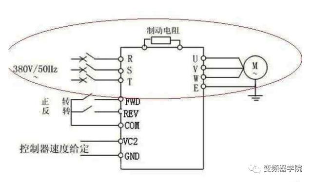

这是三相变频器的主回路接线图,因为工业用电都是三相380伏的,所以这种变频器是工业应用的主体变频器,主回路接线,也仅仅是比单相的多了一条线而已,输入端需要三相断路器,同样要注意保证接线电阻足够小,而且有些启动频繁的,需要外接制动电阻甚至还要外接制动单元,变频器的端子上有这些功能的,按照说明的方法对应接上电阻线就好,当然制动电阻要选对匹配的规格。

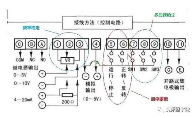

· 控制回路接线,需要根据功能来选择
变频器控制回路,不管单相还是三相变频器都大同小异,分为启动逻辑和转速信号给定两部分,启动逻辑是开关量,包括了停止逻辑,每款变频器上都有这类型的端子可以接上使用的,而且开关另外一边,不是共地就是共阳。
上图红色圈子是启停逻辑接法,左边蓝色是频率给定,一般是模拟量,通过外接一个电位器来抽头取样0-10伏电压给定,这样电位器调整阻值大小时候,变频器收到了一个连续可变的电压指令,对应会输出0-50HZ的频率,达到了调速的目的。有些还可以反过来给定的,下边的就是频率上升或者下降图。

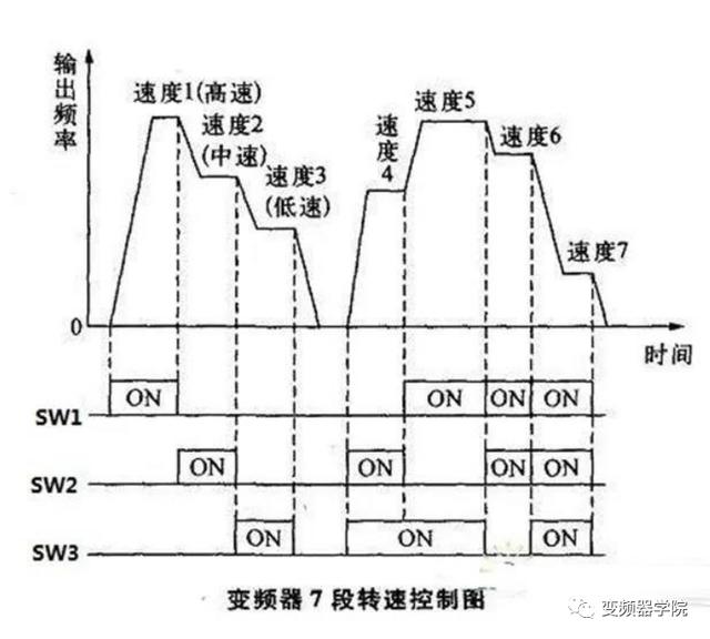

而右边的绿色圈子,是通过开关I/O量给定不同速度段的频率值,三个端子一共有8种状态,去掉0速状态,就可以调出以下的7段速来,本质上和电位器调速并没有太多区别。

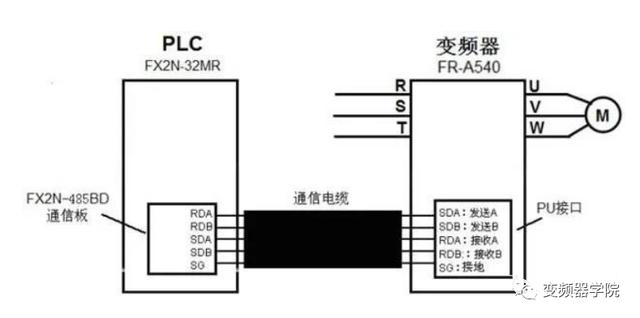

以上的接线方法,实际上是传统的I/O控制的接线方法,实际上现在还有网络给定的,比如通过485口,或者一些总线甚至RJ45这些来给定的,这种就一个插头,直接插上就好了。
还有一些是带编码器反馈的把变频器信号和电源正负接对就可以了,一些是带外部I/O连锁控制的,要看实际需要来接。

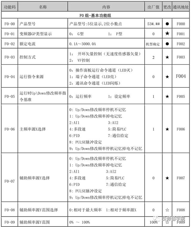

二、参数设置
1.设置电动机参数及自动调谐
明确被控电动机的性能参数,也是调试前的必备工作。准确识读被控
电动机的铭牌参数,这些参数是变频器设置过程中参数依据;
接下来以奥圣变频器530H参数输入方法做参考性设置:
→按动变频器操作显面板,进入F4-00参数;
→进入F4-01,设置电动机的额定功率为(0.1~1000)kw;
→进入F4-02,设置电动机的额定电压为(0-1500)V;
→进入F4-04,设置电动机额定电流
0.01A~600.00A(电机额定功率≦30.0KW)
0.1A~6000.0A(电机额定功率>30.0KW)
→进入F4-05,设置电动机额定频率为0.00Hz~F0-14
(F0-20=1时,可调范围为50.0Hz~1200.0Hz;
F0-20=2时,可调范围为50.00Hz~600.00Hz;)
→进入F4-06,设置电动机额定转速为0rpm~60000rpm ;
→进入F4-12,设置电动机动态完全调谐时的加速度(1.0s~6000.0s)
→进入F4-13,设置电动机动态完全调谐时的减速度(1.0s~6000.0s)
→调谐进行后,按RUN键,电动机开始旋转。→调谐结束后,电动机停止旋转;
→此时按面板上的ESC键→返回,自动调谐全过程完成。
2.设置变频器参数
正确设置变频器的运行控制参数,即在“F0”参数组下,设定控制方式、频率设定方式、频率设定、运行选择等功能。待参数设置完成后,按变频器的“MENU/ESC”菜单键退出编程状态,返回停机状态。
功能码符号说明如下:
“☆”:表示变频器参数在停机、运行过程中均可修改(0)
“★”:表示变频器处于运行状态不可修改(1)
“○”:表示该参数是厂家参数,用户不可更改(3)
“●”:表示变频器实际检测值或者厂家固化值,不可更改(2)

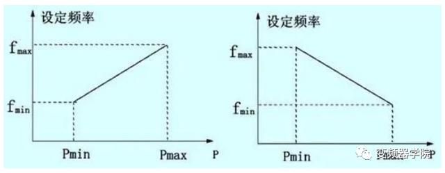

5.偏置频率
有的又叫偏差频率或频率偏差设定。其用途是当频率由外部模拟信号(电压或电流)进行设定时,可用此功能调整频率设定信号最低时输出频率的高低,如图1。有的变频器当频率设定信号为0%时,偏差值可作用在0~fmax范围内;
有的变频器还可对偏置极性进行设定。如在调试中当频率设定信号为0%时,变频器输出频率不为0Hz,而为xHz,则此时将偏置频率设定为负的xHz即可使变频器输出频率为0Hz。
