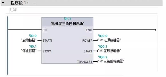

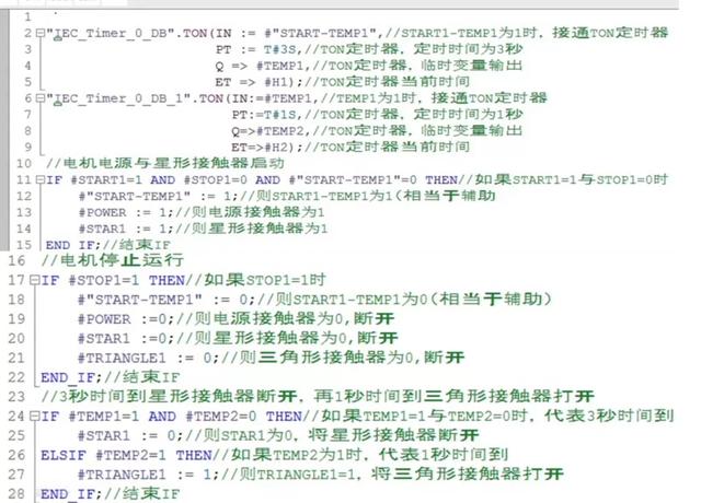

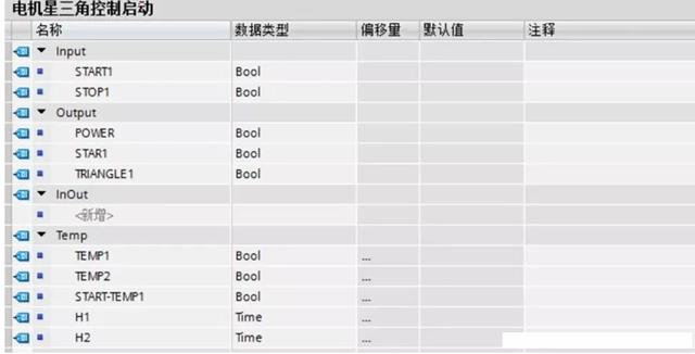

(一)控制点位如下:
(1)输入点:SB1=I0.0,SB2=I0.1
(2)输出点:KM1=Q0.0,KM2=Q0.1,KM3=Q0.2
(二)控制过程如下:
按下I0.0启动按钮,电机启动,启动时控制电源的接触器和Y形接法的接触器电源3s后,Y形接触器断开,再1s后三角接法接触器接通。按下I0.1停止按钮,电机停止运行。
(二)控制程序如下:
在Main【OB1】主程序中调用子程序
