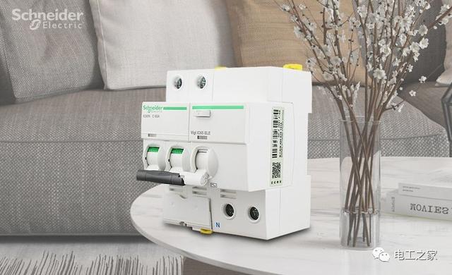

第一我们来看1P+N的漏电保护开关的标注和接线方法:
1P+N的漏电保护开关的接线端子旁边的壳体上面都有标识,有的只是标识标识其中的一个接线端子是N,另一个接线端子没有标识的就是L;有的是两个接线端子都有标识,一个标识N,另一个标识L;
我们就以上面图片的这个1P+N的漏电保护开关为例,这个漏电保护开关的进线端和出线端都是只标识出了右边的那个接线端子为N,左边的那个接线端子都没有标识,那么就是L;
上面图片的这种1P+N的漏电保护开关的接线方法就是:进线端的电源进线中的火线接在左侧,即没有标识的那个接线端子上,进线端的电源进线中的零线接在右侧,即标识N的那个接线端子上;出线端的负载电线中的火线接在左侧,即没有标识的那个接线端子上,出线端的负载侧中的零线接在右侧,即标识N的那个接线端子上。

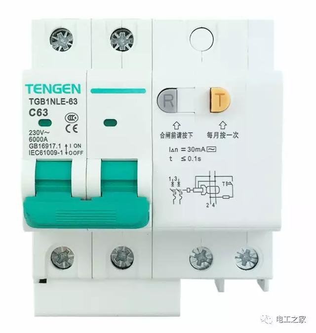

第二我们来看2P的漏电保护开关的标注和接线方法:
2P的漏电保护开关有两种,一种是漏电保护开关上没有标识,另一种是漏电保护开关上有标识,没有标识的2P的漏电保护开关的接线是没有要求的,左零右火或者是左火右零都是可以的;
有标识的2P的漏电保护开关上也是标注有L和N,或者是只标识有N,代表的意思跟1P+N的漏电开关是一样的,L代表接火线N代表接零线;
我们以上面图片的这种2P的漏电保护开关为例给大家介绍它的接线方法:进线端的电源进线中的火线接在右侧,即没有标识的那个接线端子上,进线端的电源进线中的零线接在左侧,即标识N的那个接线端子上;出线端的负载侧电线中的火线接在右侧,即没有标识的那个接线端子上,出线端的负载侧中的零线接在左侧,即标识N的那个接线端子上。
