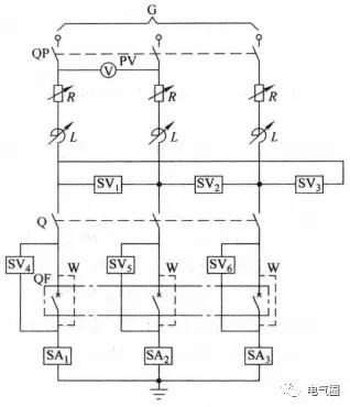

1. 断路器短时耐受电流能力的试验电路
断路器短时耐受电流能力的试验电路如图所示。
图中,G是电源,QP是保护开关,PV是电压测量装置,R是可调电阻,L是可调电抗,SV1~SV6是电压传感器,Q是合闸开关,QF是被测断路器或其他电器,W是整定用的临时线,SA1~SA3是电流传感器。需要指出的是,SV是具有测量、记录和瞬间连续拍摄功能的电压传感器;同理,SA也是具有测量、记录和瞬间连续拍摄功能的电流传感器。
注意图中的接地点,此点必须是唯一的。

第一步当然是测试参数的调整了。在上图中用阻抗值可忽略不计的临时连接线W代替被测电器QF,W的两端必须尽可能地靠近被测电器的上下口一次接线端子。调整电阻R和电抗L,通过拍摄的预期电流波形使得试验电流达到规定的测试值。如果需要测量短时耐受电流在通电后第一个周波的最大值电流,则需要采用选相合闸装置。
试验时必须要测量出试验电路的功率因数,然后根据功率因数与冲击系数n的关系,确定出电流峰值的对应值,也即Ipk,同时也由此参数调整电路。
如果被选择的电流周期分量有效值大于或小于要求值,则可调整通电时间,使得I2t的值不变。这显然是合理的,它就是双曲线中的一支,要么调整I2,要么调整时间t,使得测量和试验结果能保证就可以了。
在实际试验时,有时不必采用选相合闸装置。因为三相中必定有某相能获得最大值,尽管其他两相相差120°,其电流必定小于此最大电流值。

被测试的断路器QF触点闭合→保护开关QP触点闭合→光线示波器起动并进入测试状态→合闸开关Q闭合→试验电流已经出现,并且持续到规定的时间,然后保护开关QP自动脱扣断开,从而切断试验电流→合闸开关Q断开→光线示波器停止拍摄→分析和计算示波图数据,得到Icw的测试值。
在此试验过程中,被测断路器必须自始至终处于闭合状态。如果没有采用选相合闸装置,则必须做多次试验,直到试验参数满足要求为止。试验站规定:每进行3次测试后可以更换被测断路器。
最后一步是试验结果的判定。试验中断路器的触头不得发生熔焊,机械部件和绝缘件应该没有发生损伤和变形,而且能继续正常工作,以进行后续的测试试验。

问题1:我们知道,在做大电流试验时,试验电路中各部分都会发热,而串联电路中电流处处相等。于是就带来一个问题?凭什么认为测试结果是被测断路器的短时耐受电流,而不是前后连接导线及其他设备的短时耐受电流?
回答:这就是临时导线W的重要用途。
我们来回想一下测小阻值电阻的阻值时,我们使用单臂电桥或双臂电桥,为什么呢?如果用普通万用表去测量小阻值电阻,因为测量仪表表棒的接触电阻阻值都大于被测电阻的阻值,所以测量出来的具体数值就不可能是被测电阻阻值的准确值。
双臂电桥利用一些较为特殊的方法消除了接触电阻,同时还要在测试前做一些必要的校准操作。我们看到在短时耐受电流型式试验的W线以及前期的调整过程其实就相当于双臂电桥测量前的校准工作。
正是有了这些测量预备,所以型式试验的测量值确实就是被测元器件的实际值。
