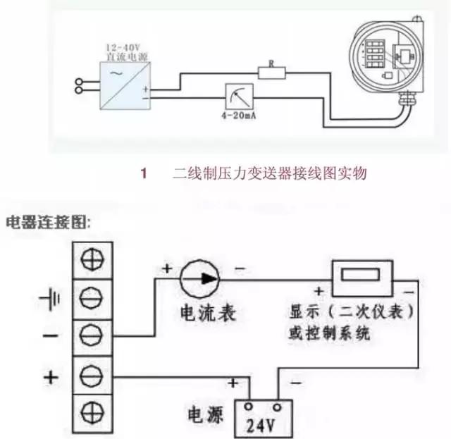

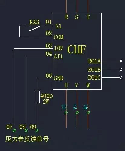

设置变频器时,只要知道PID需要反馈量和给定量即可。反馈量即是压力的实时信号(在管道上的远传压力表---电阻式,或者是三线或两线的压力传感器。给定量即要求达到我压力值(可以在变频器的键盘上设或者用外置电位器)。
变频器外部接线
对应的电压电流型反馈量接线应设置变频器的 AI1/AI2,内部参数及外部跳线(一般AI1默认为电压)
电器连接图
