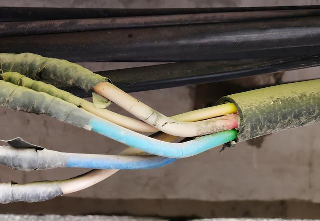

当发现电器的电线、插头的外皮破损或者外壳破裂,请停止使用,及时修理或更换;

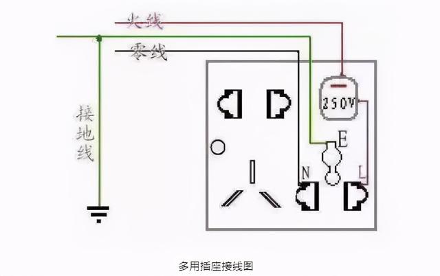

住宅电气设计时,凡是人体可能接触到的电器金属外壳部分(包括灯具),均要求与地线连接,而地线会通过建筑物自身的钢筋等金属物体,与大地相连。这样,能保证一旦金属外壳带电,可以迅速通过地线流入大地,防止发生事故。

在装修进行电路改造时,一定要设接地线。有的装修师傅为了省事或省钱,刻意减少接地线,这是极不负责任的。每个电气回路,包括照明回路,都是要设接地线的。
有些无良厂家,在生产插座面板及插线板时,为了节省成本,会使用较细的铜丝来做地线甚至根本没有地线,大家在选购的时候千万不要贪图便宜选用这样的产品。

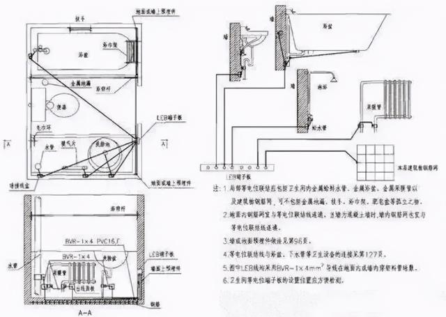

装修时请重点关注一下浴室的等电位联结:
把浴室单拿出来说,第一是因为浴室中会用到热水器、浴霸、暖风机、吹风机等功率比较大的电器,第二是因为在潮湿环境中,人体内的电阻会降低,如果不幸接触到同样的电压,在潮湿环境中更容易发生危险。基于这两个原因,所以在设有淋浴或浴盆的卫生间内,要做局部等电位联结。
一般在浴室都会预留局部等电位端子板,大家在装修时可以参考下图,做好局部等电位联结:

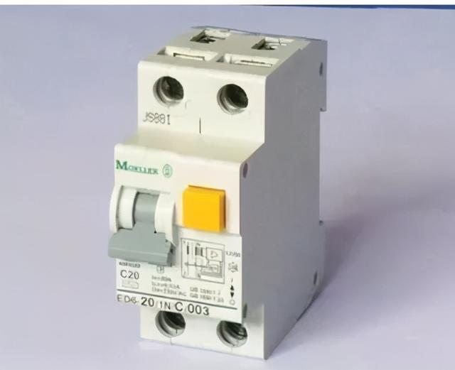

漏电保护器、漏电开关都是比较旧的说法,现在标准的叫法应该是「剩余电流动作保护器」,简称RCD。RCD并非单独使用,而是与断路器(也就是俗称里「电闸」的那个「闸」)配合使用。一般家用的带 RCD 的断路器是这样的:

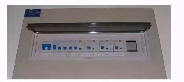

一般的家居配电箱是上图这样的,最左边是总进线开关(俗称的「总闸」),左侧那几个窄的是没有装 RCD 的断路器,分别是照明、配电箱、照明备用和挂式空调,右侧那几个宽的是装了 RCD 的断路器,分别是普通插座、厨房插座、卫生间插座和柜式空调插座。
带RCD的断路器的唯一缺点,是比未装 RCD的断路器宽了一倍,前者是 36mm,后者是 18mm,如果回路比较多的话,配电箱的面积会比较大,会影响美观,同时,带RCD的断路器价格会略高。但是和生命安全相比,这点缺点几乎可以忽略不计。
