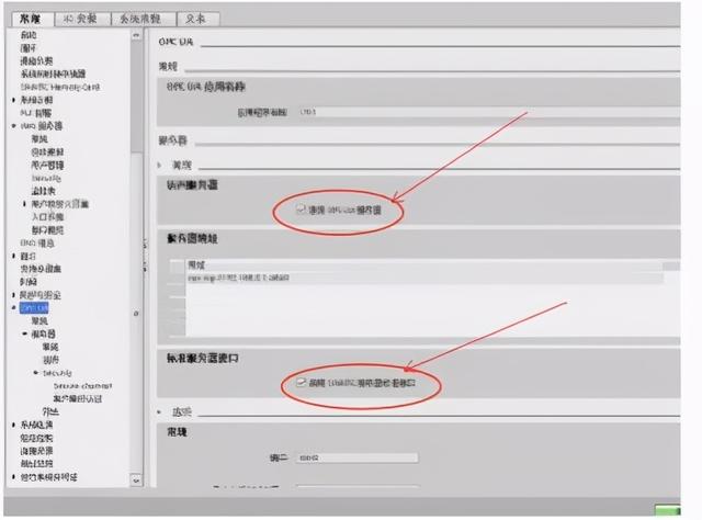

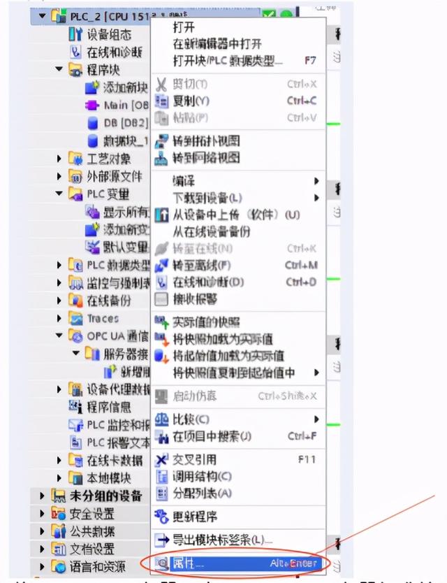

A. 进入CPU属性,OPC UA设置
B.激活OPC UA服务器,启用SIMATIC服务器标准接口。

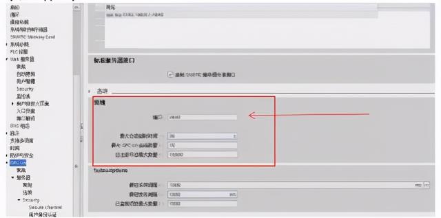

C.设置端口信息

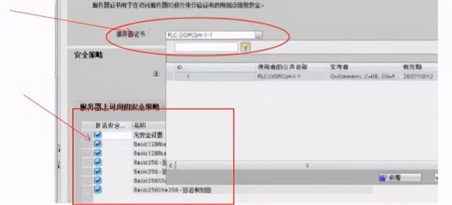

D.启用服务器证书,并激活安全策略

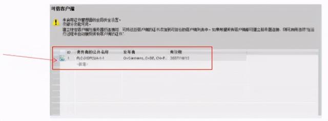

E.添加可信客户端

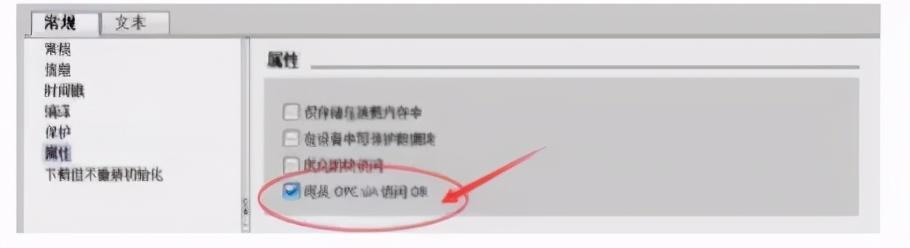

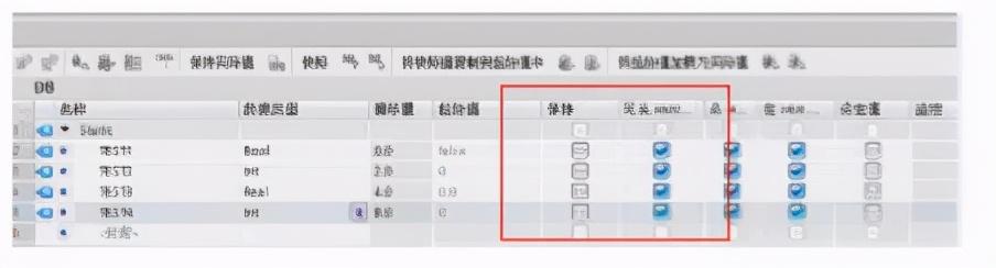

F.勾选可从OPC UA访问DB数据区

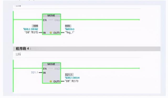

G.建立几个变量测试用,读写权限记得勾选。

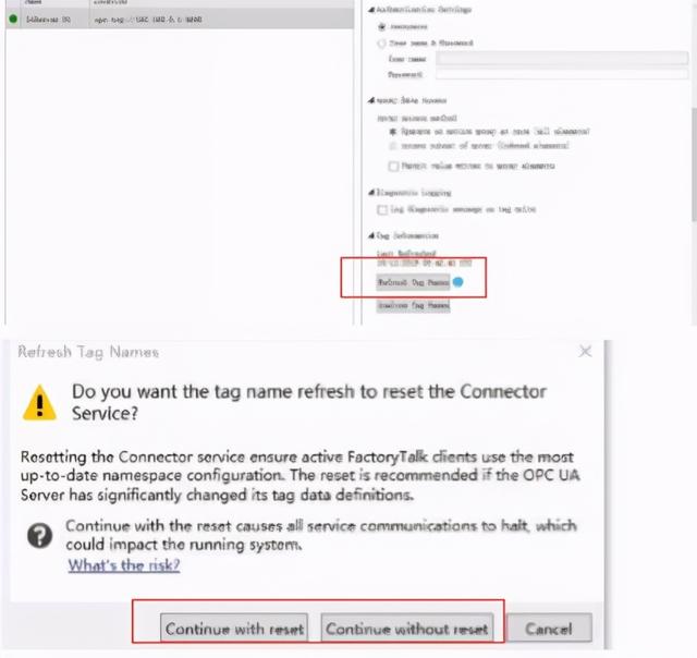

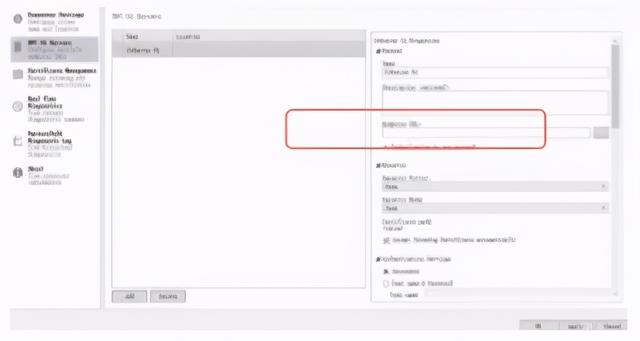

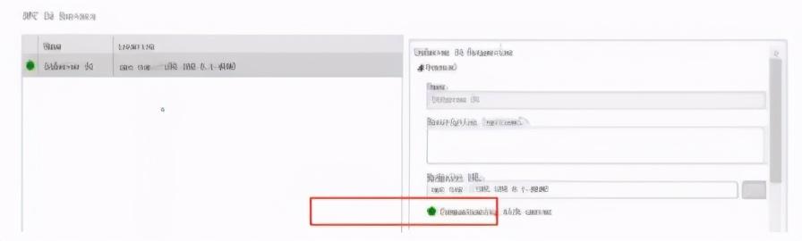

A.SE添加OPC UA服务器
B.设置端口地址,如果通信成功会显示communicating with server。
C.下面有个标签刷新按钮,一定要点,否则标签不能刷新,每次程序里添加新的标签这里都是需要刷新的,一定要注意。

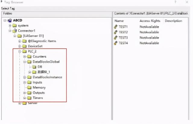

D.此时我们连接标签刷新一下文件夹可以读取到1500内部的标签,DB刚才勾选了可以正常读取到。中间寄存器地址在Memory里。

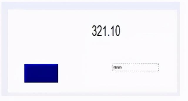

E.测试变量连接情况,读写正常。
