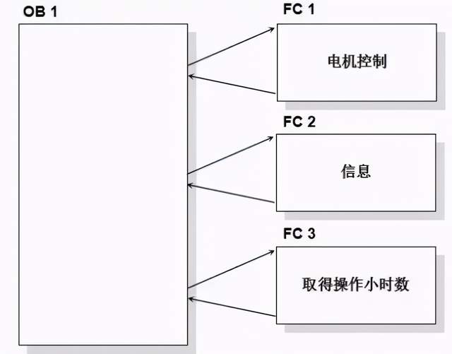

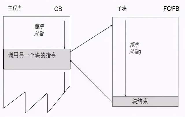

模块化编程中OB1起着主程序的作用,FC或FB控制着不同的过程任务,相当于主循环程序的子程序。模块化编程中被调用块不向调用块返回数据。
模块化程序的执行模块化编程中OB1起着主程序的作用,FC或FB控制着不同的过程任务,相当于主循环程序的子程序。模块化编程中被调用块不向调用块返回数据。

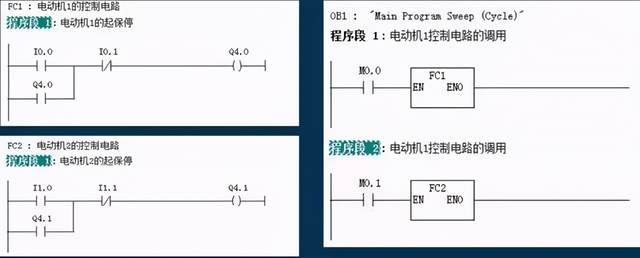

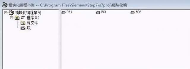

2.模块化编程实例2
有两台电动机,控制模式是相同的,按下启动按钮(电动机1为I0.0,电动机2为I1.0),电动机起动运行(电动机1为Q4.0,电动机2为Q4.1);按下停止按钮(电动机1为I0.1,电动机2为I1.1),电动机停止运行。
分析:
这是典型的起保停电路,采用模块化编程的思想,分别在FC1和FC2中编写电机的控制程序,在主程序OB1中进行FC1和FC2的调用。

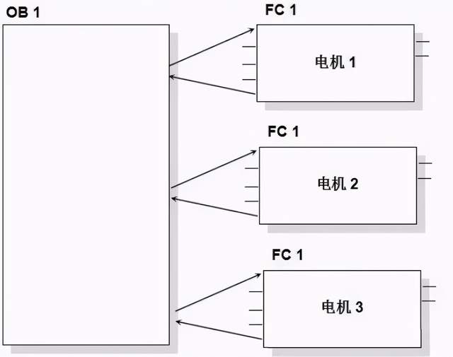

结构化编程
Ø 将复杂的任务分解成一些能够反映过程的工艺、功能或可以反复使用的单独解决的小任务,这些任务由相应的程序块来表示;
Ø 某些程序块可以用来实现相同或相似的功能;
Ø 调用者可以是各种逻辑块,包括用户编写的OB、FB、FC和系统提供的SFB与SFC;
Ø 被调用的块是OB之外的逻辑块;
Ø 通用的数据和代码可以共享。

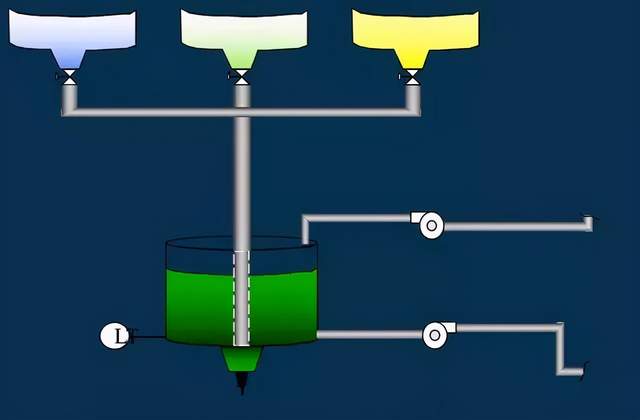

结构化编程实例-油漆调制
1选择产品添加剂,需要决定哪个罐的成分要加到混合罐内。
2在选择开关的选择基础上,组织块调用相应的程序块,分配当前的参数,控制混合罐的流入量。
设计方法:
1. 确定哪些部件和操作可以应用于所有的罐和相关的控制;
2. 建立功能或功能块,完成所要求的控制;
3. 建立块的变量定义表,以便于对要操作的罐和控制进行地址分配;
4. 设计一个程序来根据选择开关调用功能或功能块。
解决方案:
1. 建立一个功能块或功能控制罐的流出量;
2. 为相关的块建立变量定义表;
3. 建立一个OB块来根据选择开关调用功能或功能块。
