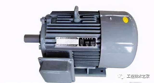

电气作业人员最熟悉的电动设备应该就是电动机了,电动机在启动的时候有很多种方式,包括直接启动,自耦减压起动,Y-Δ 降压启动,软启动器启动,变频器启动等等方式。那么他们之间有什么不同呢?
