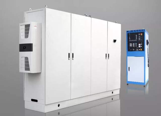

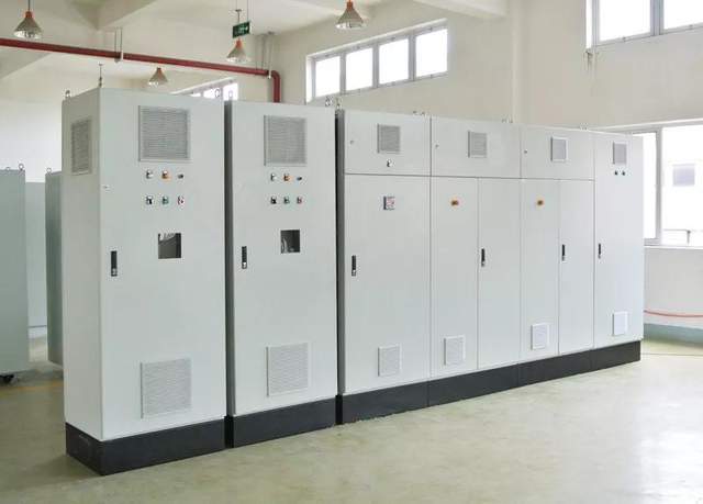

PLC电气控制柜的布局与结构设计1、柜型的选择
适用于装PLC的柜型,通常选用固定柜,且门板为整门的柜型,如KB柜、九折柜和十六折柜等,不宜选GGD柜、固定分割柜、抽屉柜。因为PLC柜内元件基本上为整板安装,如果采用了柜门分割的柜型,不便于安装和调试。对于GGD柜如果必须选用时,需做一下非标设计,将仪表门、前门和下通风门合并成一个整门,且柜体框架上取消前后横梁,以便于安装和维护。
2、柜体通风系统设计
柜体通风方案,采用前门下进风上出风的形式,后门不加进出风孔。进、出风口分别装1个通风过滤器来防尘,外形尺寸320mm×320mm,进出风面积约008平米。由于PLC柜内的元件发出的热量较少,采用自然对流的方式即可,如果要加快风速,可在门板上半部的出口过滤器上,加装1个轴流风机,向外排风,柜体的顶盖没有通风孔,装无孔顶盖。
