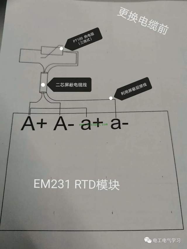

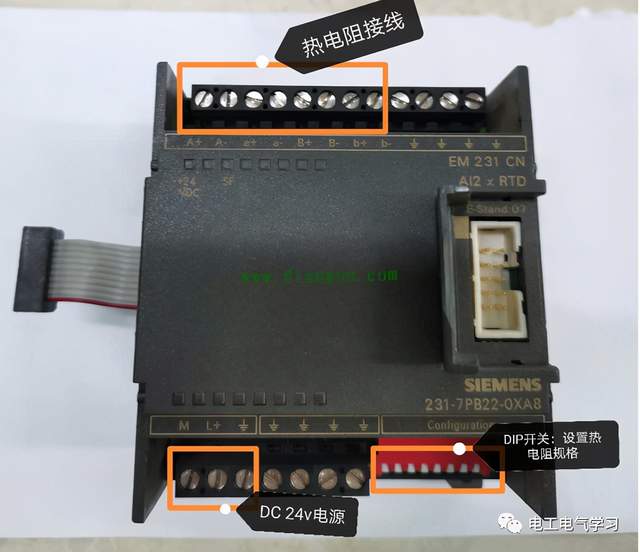

EM231 RTD模块作为S7-200 小型PLC 中的成员,其可方便的与多种规格的热电阻传感器连接。用户可以通过DIP开关来选择热电阻的类型、接线方式 、测量单位等(具体相关设置大家可以参考相关的模块手册)。之后将所采集到的温度模拟量信号通过EM231进行模数转换后传输给CPU模块,CPU模块与触摸屏通讯后,显示出相应的数据温度。
我们现场所采用的是PT100的热电阻传感器(三线制),通过两芯的屏蔽电缆连接到EM231模块。运行中出现触摸屏温度数据显示****,检查EM231模块24V电源灯熄灭,但实际测量直流24V电源正常,排查为模块损坏,立即更换备用模块,电源灯及触摸屏数据显示正常,搞定收工。
谁知三天后同样的问题再次出现。难道接线有问题,不可能模块质量会这么差,一系列的怀疑涌上头,只得再次一步步进行分检查,其它的模块都正常说明24V电源正应该没问题,此时怀疑是不是有外部异常电压信号窜入模块造成烧坏。只得外部入手,断开温度模块接线,单独测量传感器信号时,测得电阻107欧姆,换算温度在20度左右(1度为0.385欧姆)正常。将万用表打到交流200V档,分别对地测得温度信号线的交流电压在13V左右,至此明确了是外部电压窜入模块烧坏。
而后仔细再反过来想,原来用的三线制传感器,而采用的是二芯的屏蔽电缆线传输信号到模块,三线传感器的接线其中一根用的是二芯线的屏蔽层来代替的,而本身电缆的屏蔽层就是来屏蔽外界的干扰电压,相当于无端的给模块送来一个高的电压,造成模块烧坏。

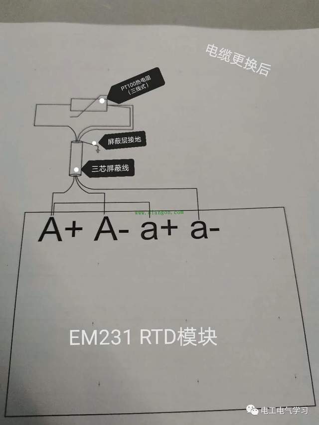

后续通过重新敷设信号线,采用三芯的屏蔽电缆,三根芯线作为传感器接线,同时将屏蔽层进行接地处理,确保传输的信号不会受到干扰,避免有感应电压窜入模块内部。进行后续一周的观察运行稳定,温度数据显示一切正常,故障得到彻底处理。
