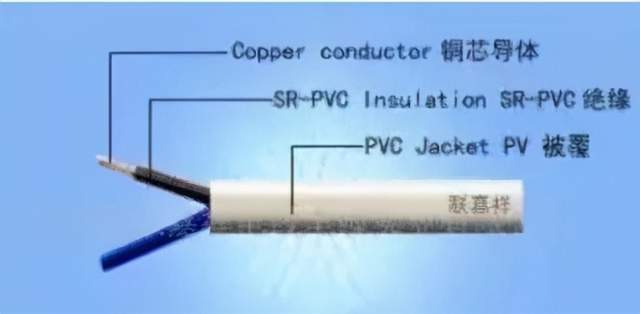

2什么是护套线
护套线结构示意图
护套线是指带有护套层的单芯或多芯电线,带护套的较安全。说白了,我们最常用的“护套线”,一层白色聚氯乙烯护套,里面套着几根BV线。这种线一般是铜芯导线,除了导线外面有一层绝缘层外,导线外面还有一层保护层。常用的护套线有RVV、BVV、RVVB、bvvb这几种型号。护套线的可分为硬护套线和软护套线两种。根据应用环境和形状分为圆护套线和扁护套线,圆护套线一般的是多芯,扁的一般是单芯。

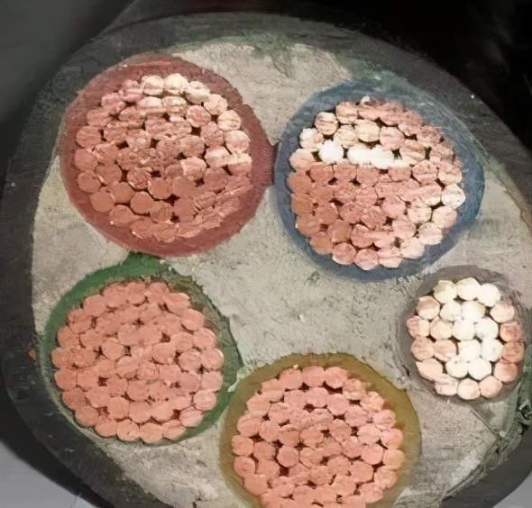

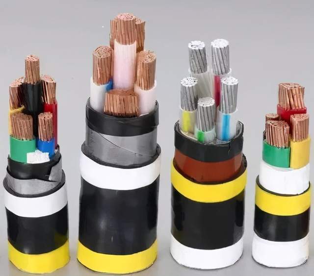

3YJV是什么电缆(YJV电缆含义)
YJV电缆
【全称】交联聚乙烯绝缘聚氯乙烯护套电力电缆
Y----聚乙烯 J----交联 V----聚氯乙烯护套
【芯数】单芯、2芯、3芯、4芯、5芯、3+1、3+2、4+1等
【规格】1.5平方到240平方不等
【颜色】黑色
【铜质】国标无氧铜(紫铜)
【护套】聚氯乙烯PVC
【标准】本产品按GB12706《额定电压35KV铜芯、铝芯塑料绝缘电力电缆》标准生产,同时还可根据用户需要定做电缆。

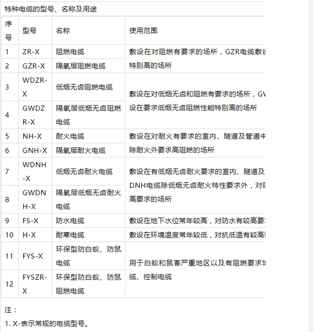

3、电缆常识:电缆通常分为电力电缆和控制电缆两种。
电缆通用符号表示的含义:
〔1〕ZR-阻燃,NH-耐火,ZA(IA)-本安
〔2〕用途
K-控制电缆
P-信号电缆
DJ-计算机电
〔3〕绝缘层
V-聚氯乙烯
Y-聚乙烯
YJ-交联聚乙烯
〔4〕导体。T-铜芯缺省表示,L-铝芯。
〔5〕内护层(护套)
V-聚氯乙烯
Y-聚乙烯
Q-铅包
L-铝包
H-橡胶
HF-非燃性橡胶
LW-皱纹铝套
F-氯丁胶
N-丁晴橡皮护套

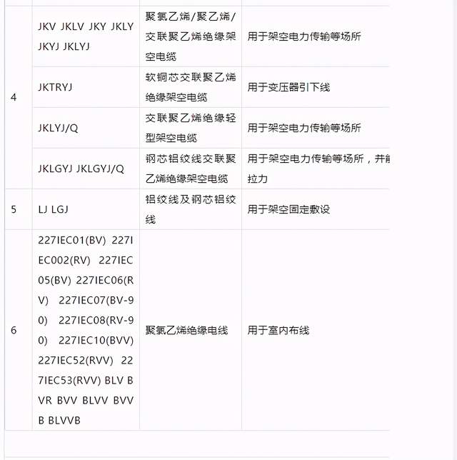

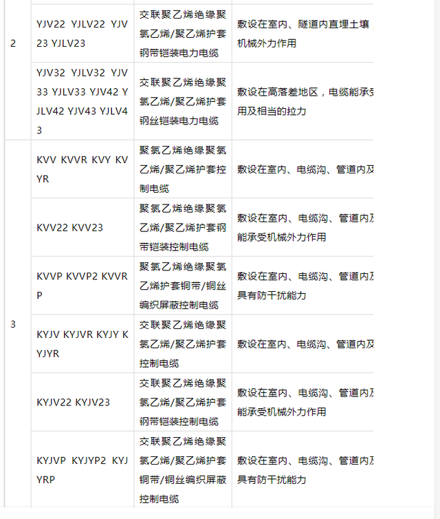

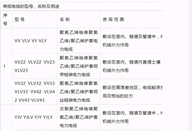

8电缆的型号、名称及用途

12购买电线时怎样鉴别优劣好坏?
国家已明令在新建住宅中应使用铜导线。但同样是铜导线,也有劣质的铜导线,其铜芯选用再生铜,含有许多杂质,有的劣质铜导线导电性能甚至不如铁丝,极易引发电气事故。目前,市场上的电线品种多、规格多、价格乱,消费者挑选时难度很大。单就家庭装修中常用的2.5平方毫米和4平方毫米两种铜芯线的价格而言,同样规格的一盘线,因为厂家不同,价格可相差20%至30%。至于质量优劣,长度是否达标,消费者更是难以判定。
据业内人士透露:电线之所以价格差异巨大,是由于生产过程中所用原材料不同造成的。生产电线的主要原材料是电解铜、绝缘材料和护套料。目前原材料市场上电解铜每吨在两万元左右,而回收的杂铜每吨只有1.5万元左右;绝缘材料和护套料的优质产品价格每吨在8000元至8500元,而残次品的价格每吨只需4000元至5000元,差价更悬殊。另外,长度不足,绝缘体含胶量不够,也是造成价格差异的重要原因。每盘线长度,优等品是100米,而次品只有90米左右;绝缘体含胶量优等品占35% 至40%,而残次品只有15%。通过对比,消费者不难看出成品电线销售价格存在差异是材质上存在猫腻所致。
13购买电线时怎样鉴别优劣呢?
(1)首先看成卷的电线包装牌上,有无中国电工产品认证委员会的“长城标志”和生产许可证号;看有无质量体系认证书;看合格证是否规范;看有无厂名、厂址、检验章、生产日期;看电线上是否印有商标、规格、电压等。还要看电线铜芯的横断面,优等品紫铜颜色光亮、色泽柔和,铜芯黄中偏红,表明所用的铜材质量较好,而黄中发白则是低质铜材的反映。
(2)可取一根电线头用手反复弯曲,凡是手感柔软、抗疲劳强度好、塑料或橡胶手感弹性大且电线绝缘体上无龟裂的就是优等品。电线外层塑料皮应色泽鲜亮、质地细密,用打火机点燃应无明火。
(3)截取一段绝缘层,看其线芯是否位于绝缘层的正中。不居中的是由于工艺不高而造成的偏芯现象,在使用时如果功率小还能相安无事,一旦用电量大,较薄一面很可能会被电流击穿。
(4)一定要看其长度与线芯粗细有没有做手脚。在相关标准中规定,电线长度的误差不能超过5%,截面线径不能超过0.02%,但市场上存在着大量在长度上短斤少两、在截面上弄虚作假(如标明截面为2.5平方毫米的线,实则仅有2平方毫米粗)的现象。
