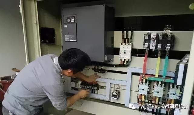

现场,变频器的干扰出现得比较多,且比较严重,甚至导致控制系统无法投入使用,这一直是个很让人头痛的问题,今天小编就和大家聊聊要如何处理变频器的干扰问题。
在大家平时工作,调试设备时,出现这些问题现象:
变频器干扰常见现象
1.换热站变频器一开,压力变送器就乱跳;
2.用变频器控制供水当中,压变作为采集压力的信号,压变受变频器干扰;
3.当变频器启动电机时,压变信号不稳,跳动厉害;
4.压变(4-20mA)在变频器启动后乱跳,而附近的一体化热电阻(4- 20mA)却不受影响,信号线都没有屏蔽;
出现这些现象,都是由于受到了变频器的干扰。

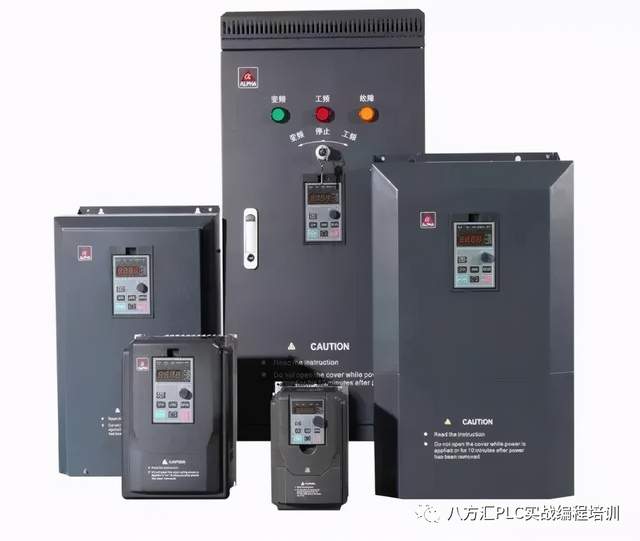

为什么变频器会产生干扰呢?
首先大家都知道变频器是用来改变频率的。变频器包括整流电路和逆变电路,输入的交流电经过整流电路和平波回路,转换成直流电压,再通过逆变器把直流电压变换成不同宽度的脉冲电压(称为脉宽调制电压,PWM)。用这个PWM电压驱动电机,就可以起到调整电机力矩和速度的目的。

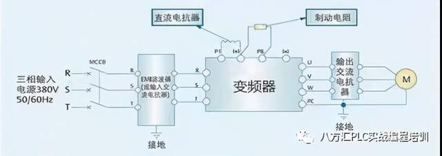

如何解决干扰问题呢?
对变频器干扰处理方法
1、变频器要采用单点接地,最好是短而粗的线进行接地;
2、传感器的信号线,采用双绞屏蔽线,并将屏蔽层用电缆夹进行接地。

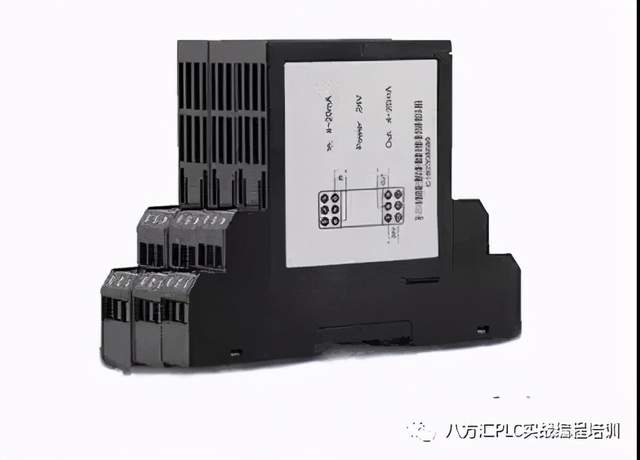

3、在传感器的电源上加装电源滤波器、滤波磁环,或者是隔离器等进行隔离。
4、对变频器产生的谐波进行抑制处理,可选的滤波产品有:变频器输入滤波器、变频器输出滤波器、变频器输入电抗器、变频器输出电抗器等。在输入电路内串入电抗器是抑制较低谐波电流的有效方法。
此外,为防止变频器干扰信号和控制回路,需要给控制器、仪表和工控机采用单独的隔离电源进行供电。
