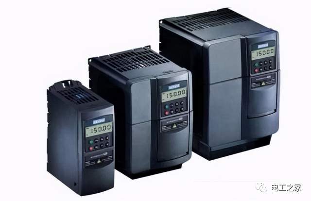

一台西门子M430变频器功率30kW,拖动一台17.5kW水泵恒压供水。管道压力设为0.2Mp,变频器上限频率设为50Hz。变频器输出频率不能上升到预定值,是参数设置问题还是变频器故障呢?想了解更多工业电路板、电梯电路板、变频器相关知识请关注“从零开始变频器维修”公众号。
变频器工作时频率上升到40~43Hz时就不再上升,水压没有达到预定要求,变频器报F0005(过载)故障。
案例分析:该变频器采用接点压力表作为压力控制,当用水量大时,变频器的输出频率上升到40Hz时,报过载,频率不再上升,管道压力为0.05Mp。
当用水量少时,变频器输出频率可以上升到43Hz,管道压力可上升到0.13Mp。
查看过载电流,为33A,是17.5kW电动机的额定电流。怎么变频器频率上升到40Hz就达到额定电流呢?根据变频器的输出频率能在40~43Hz变化,电动机又可长期工作,不像电动机有短路故障。
故障排除:询问用户,原先用的电动机为17.5kW,为了提高供水量,将电动机改为了25kW,变频器的参数没做相应改动。变频器还是按照17.5kW电动机的参数运行。
西门子变频器具有电流限制功能,当达到设定的电流时变频器的输出频率就不再升高。
重新按照25kW电动机设置变频器的工作电流,变频器工作正常。
结论:变频器参数设置不合理造成的过载。
