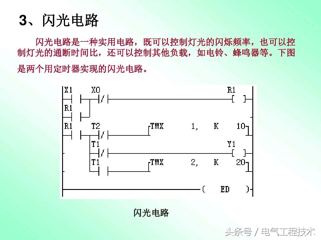

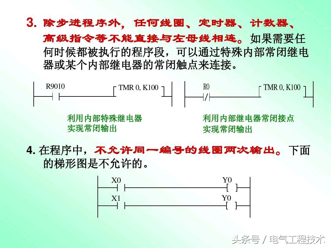

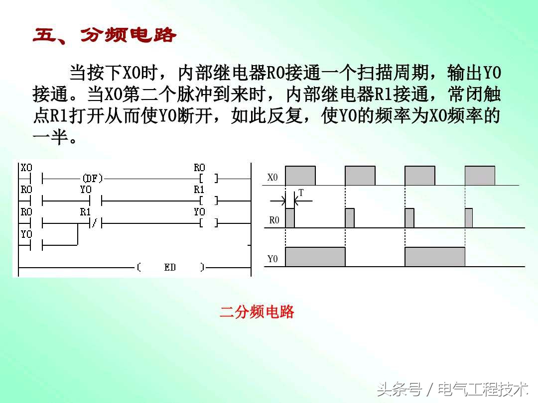

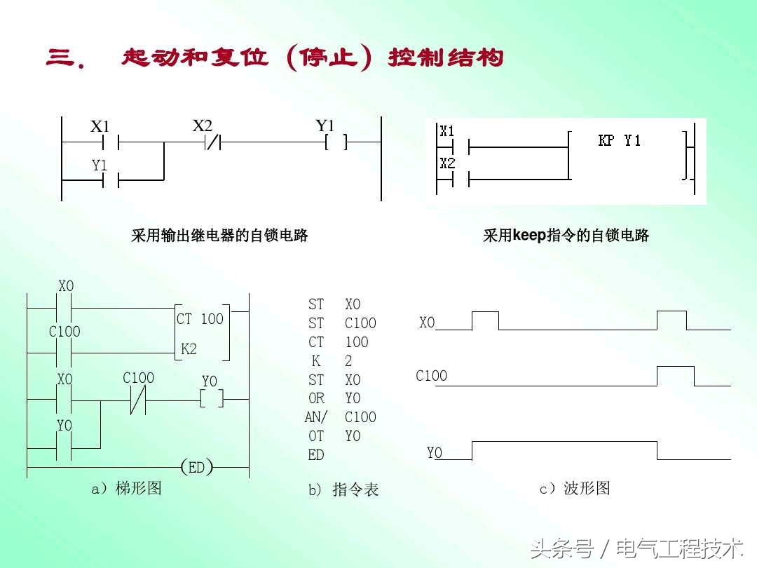

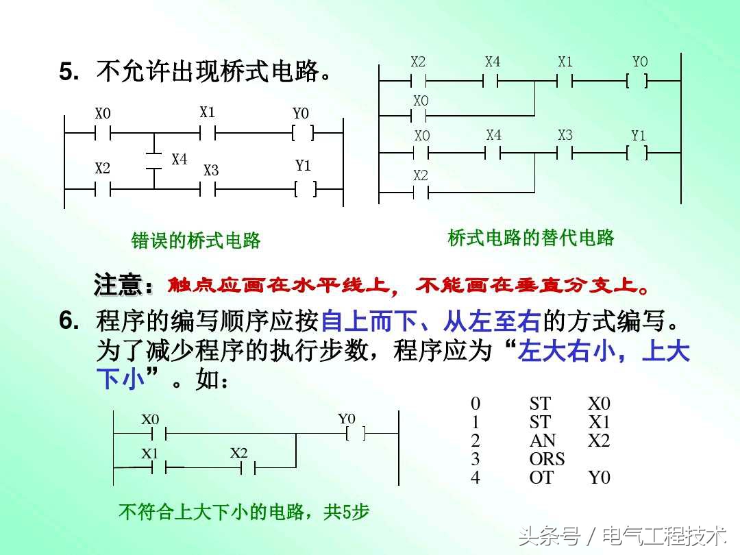

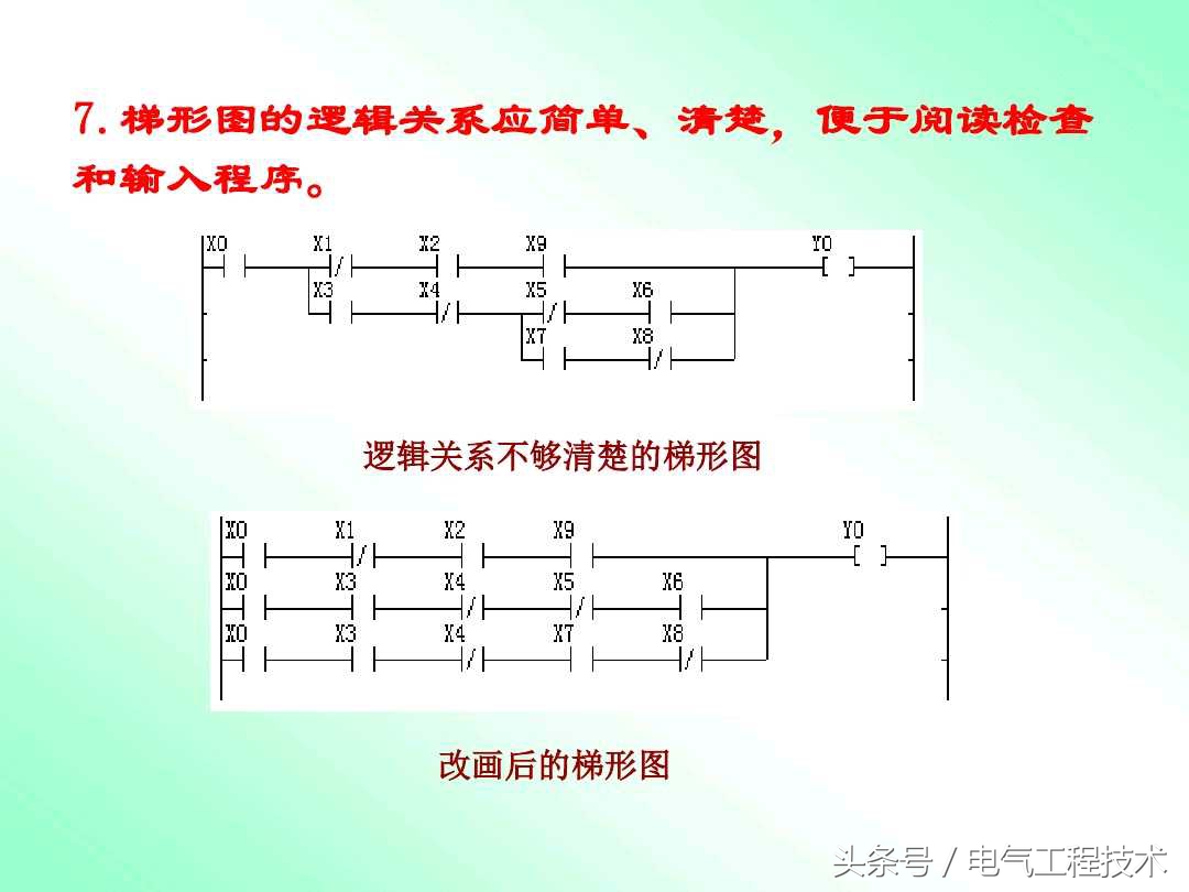

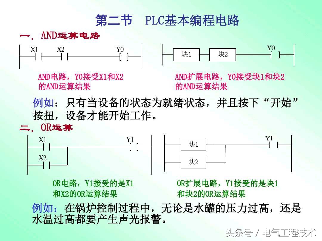

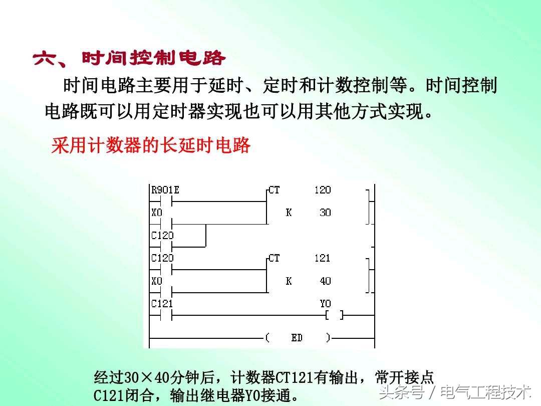

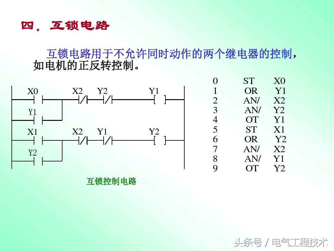

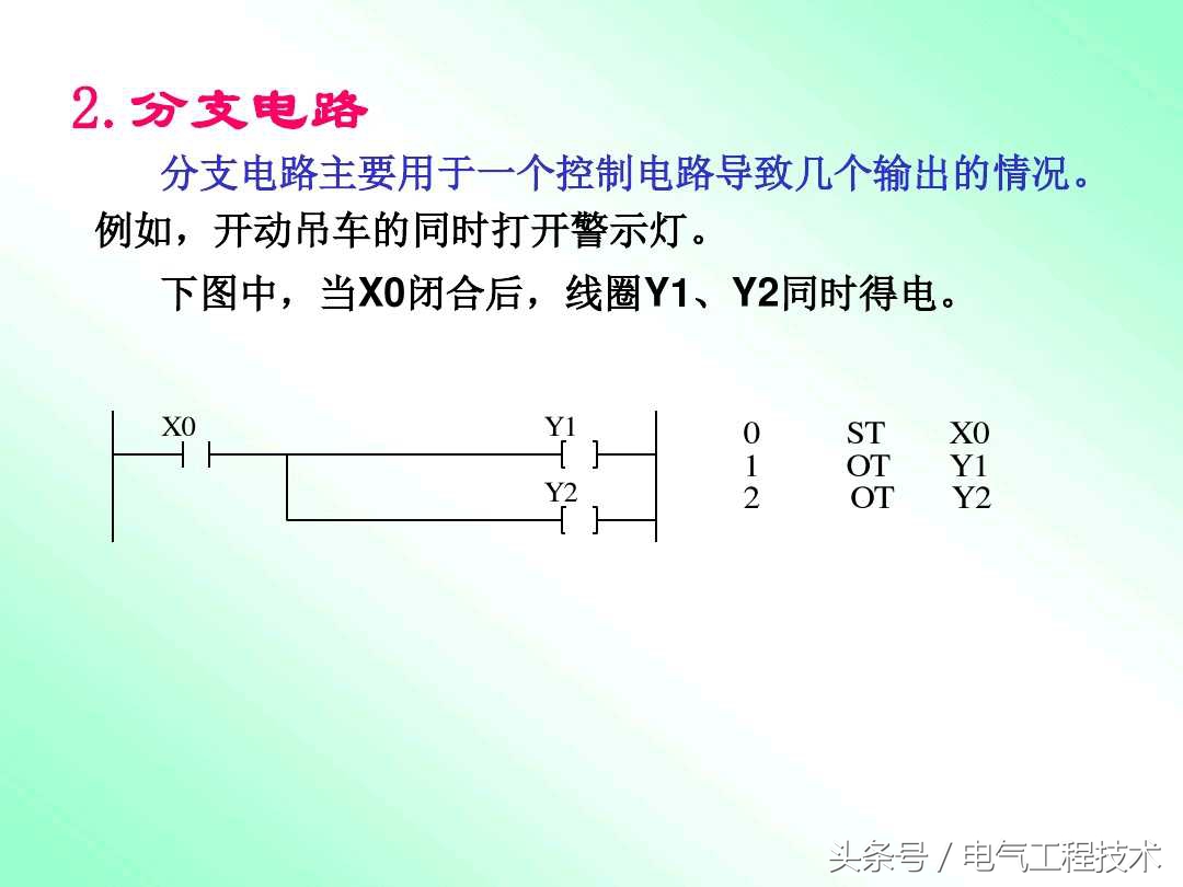

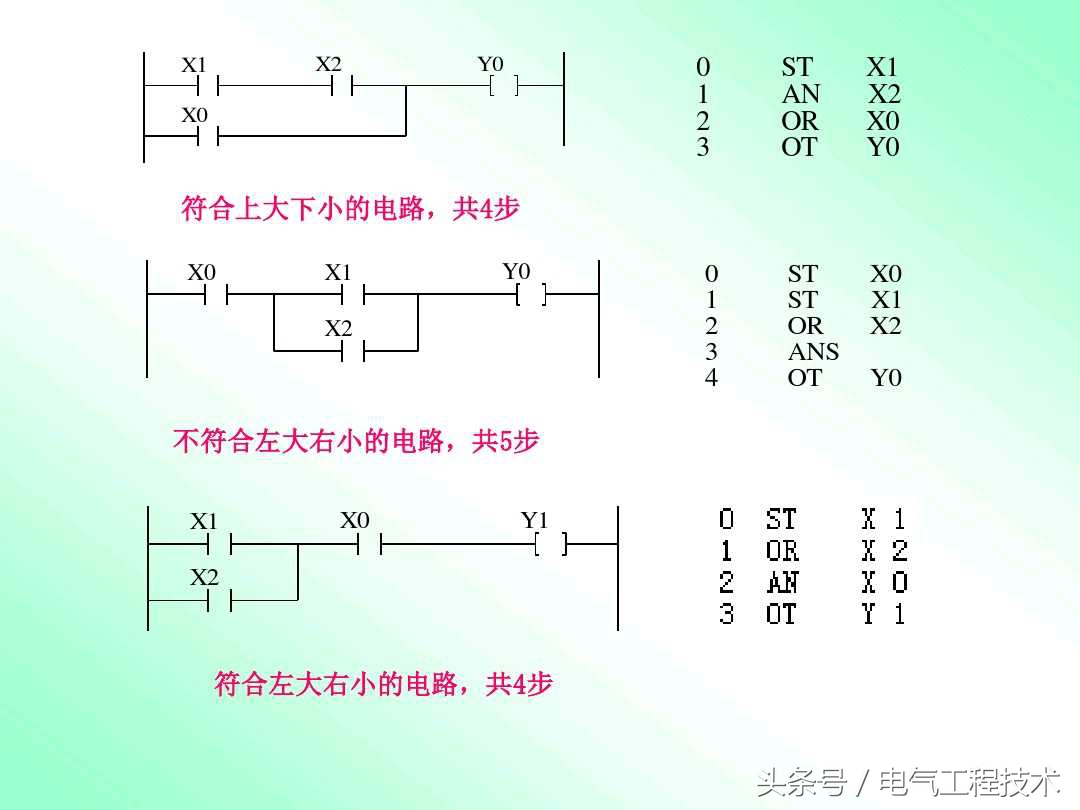

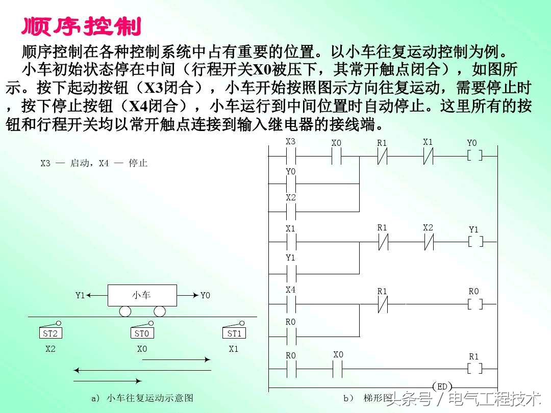

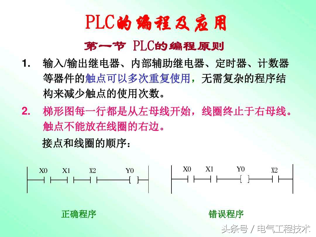

     最近很多的电工师傅都留言问LC应该怎么学习?PLC编程难吗?有没有什么编程的规范和例子?怎么快速入门学习编程?等等诸如此类的问题,都是PLC初学者经常都会有疑问的地方,老电工师傅都知道PLC的编程,特别是梯形图的编程,是有一定的标准规范的,按照梯形图的编程规范,那么PLC控制程序才可以转换为PLC可以识别的编程语言,这样子PLC才会按照既定的程序进行工况的控制,那么问题来了,PLC梯形图编程的规范是什么?怎么才可以编程出PLC可以正确识别的程序,今天我们就重点来看一下:梯形图编程的原则以及具体的应用实例,希望可以对PLC初学者提供一定的帮助:
