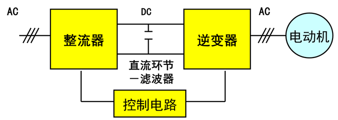

交—直—交变频器则是先把交流电经整流器先整流成直流电,再经过逆变器把直流电变成频率和电压都可变的交流电。
变频器的组成:
变频器是由主回路和控制回路两大部分组成的。主回路由整流器、滤波器和逆变器三个主要部分组成。控制回路则由单片机、驱动电路和光电隔离电路组成。

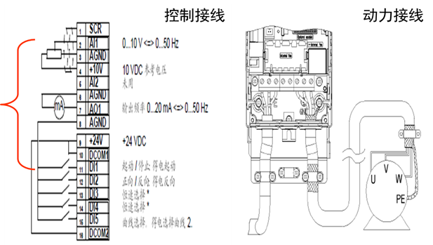

基本接线:

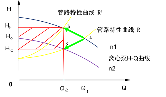

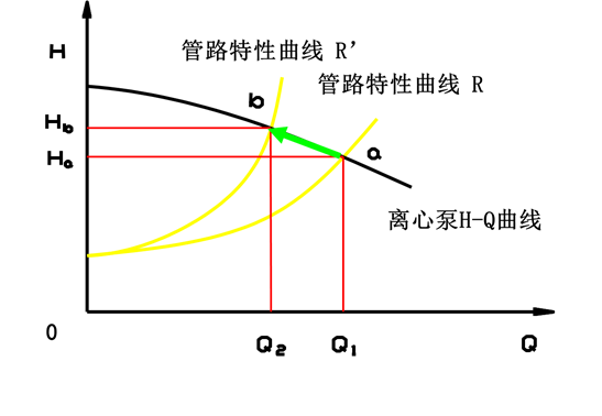

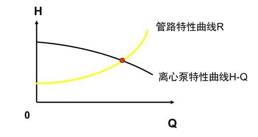

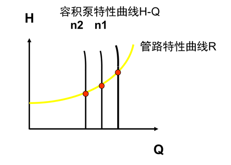

例如:离心泵的特性
减量操作(Q1-Q2):
出口阀门调节时泵工作点的变化:
减量操作(Q1-Q2):
调速调节时泵工作点的变化:
阀门、速度调节能耗比较:
根据离心泵轴功率公式:P=kQHρ/η
式中:P-泵工况点的轴功率,kW
Q-工况点的流量,m3/s
H-工况点的扬程,m
ρ-介质密度,kg/m3
η-工况点的泵效率,%
得出泵运行在b、c点的轴功率和损耗功率△P:
△P=Pb-Pc≈kQ2(Hb-Hc)ρ/η

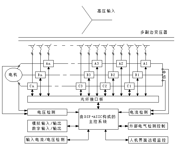

功率单元电压串联结构

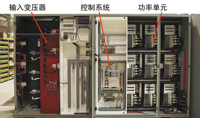

某品牌高压变频器组成结构:

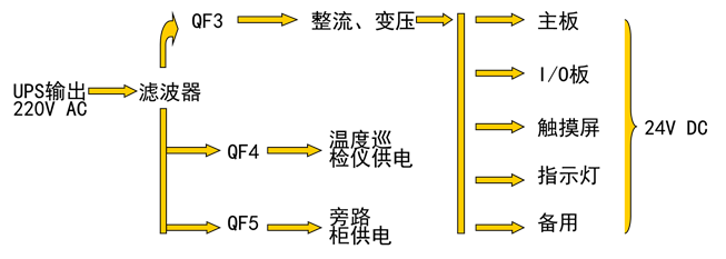

控制电源:
一、外部电源→UPS
二、UPS→板件

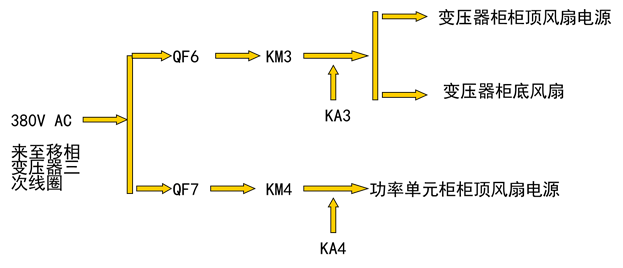

风扇电源:
变压器→风扇

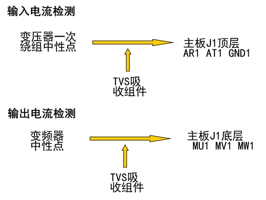

电压、电流检测:

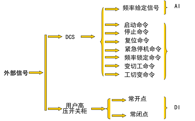

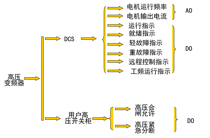

变频器控制信号:
变频器输出:
外部信号输入

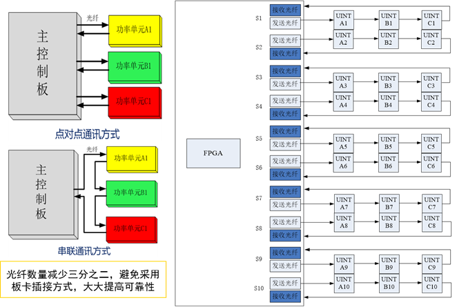

单元与主板通讯方式:

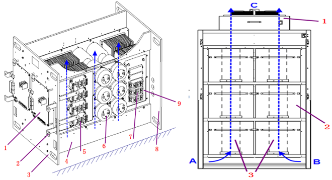

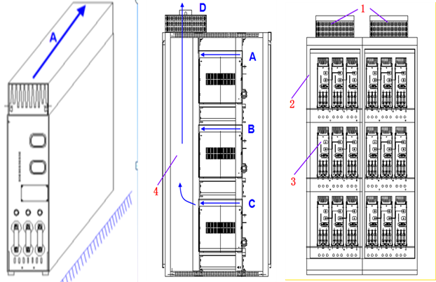

功率单元散热方式:
水平散热:
垂直散热:
垂直通风散热技术风道小,散热风机利用率高,散热效果好;
由于电解电容位于风道内,散热良好,寿命大大增加
结构设计简单合理,便于整体发运。

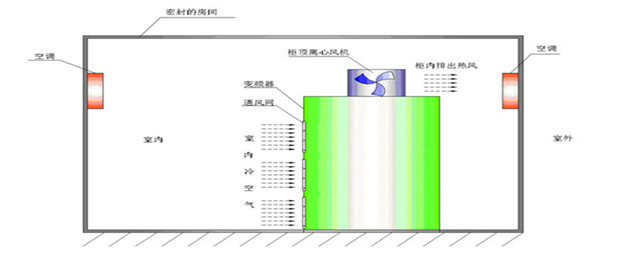

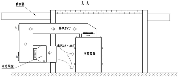

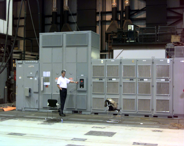

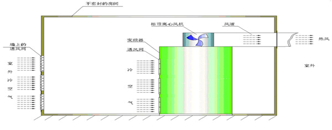

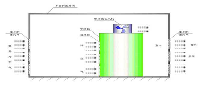

变频器整机散热方式:
方式一:室外冷风—变频器--热风---风道引至室外
特点:
1)施工简单,维护量大(定期清洗滤网)。
2)费用低,散热效果较好。
3)运行稳定性依赖于当地环境,适用于环境较好,粉尘少的场合。
方式二:室外冷风—变频器--热风--室内-室外
优点:无额外的风道或空调成本。适合北方冬季使用。
缺点:散热受外界温度影响大,变频器很容易因过热而故障停机。
方式三:房间密闭室内空调制冷--室内冷风—变频器--热风--室内。
优点:由于室内外空气没有直接流通,容易保证室内环境清洁,空调冗余配置。
缺点:空调的可靠性会影响变频器的稳定运行,空调费用高,运行费用高。
方式四:室内冷风-变频器-热风-空水冷散热器-冷风-室内
1)降温效果较好,降低设备的运营成本,设备使用寿命长、故障率低、性能可靠。

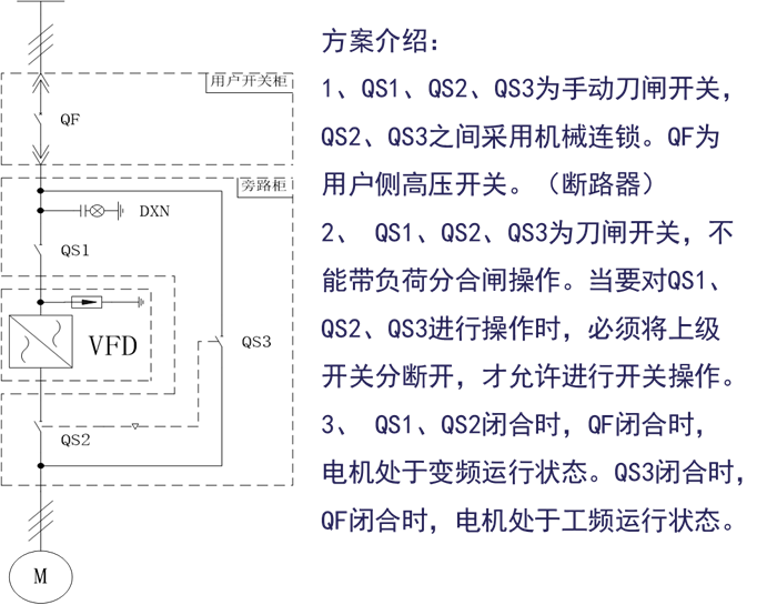

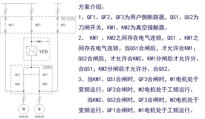

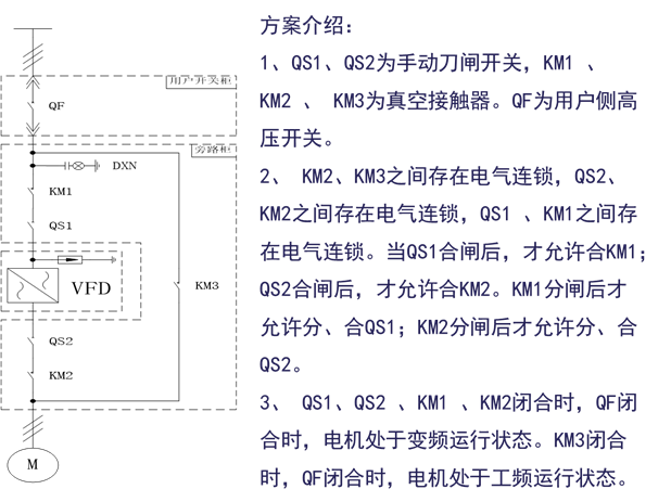

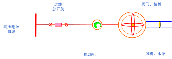

变频器旁路方式:
(1)一拖一手动刀闸旁路方案
(2)一拖一自动接触器旁路方案
(3)一拖二手动刀闸旁路方案
(4)一拖二自动旁路方案
同步投切(电机软启动)

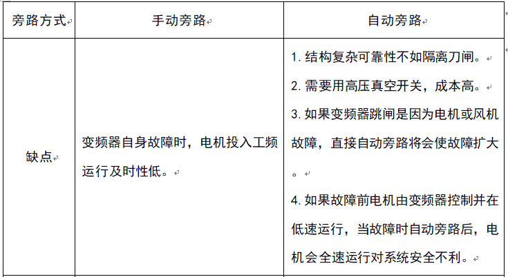

自动与手动旁路比较:

变频器控制原理图
I.主回路:电抗器的作用是防止变频器产生的高次谐波通过电源的输入回路返回到电网从而影响其他的受电设备,需要根据变频器的容量大小来决定是否需要加电抗器;滤波器是安装在变频器的输出端,减少变频器输出的高次谐波,当变频器到电机的距离较远时,应该安装滤波器。虽然变频器本身有各种保护功能,但缺相保护却并不完美,断路器在主回路中起到过载,缺相等保护,选型时可按照变频器的容量进行选择。可以用变频器本身的过载保护代替热继电器
II.控制回路:具有工频变频的手动切换,以便在变频出现故障时可以手动切工频运行,因输出端不能加电压,固工频和变频要有互锁。
