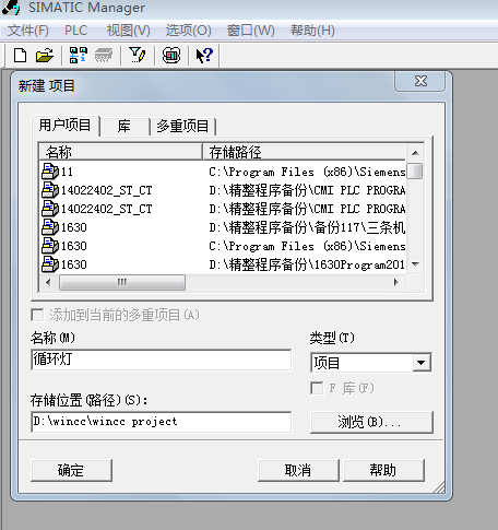

首先新建项目:

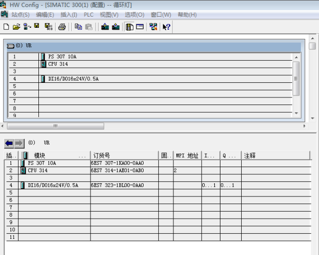

组态硬件

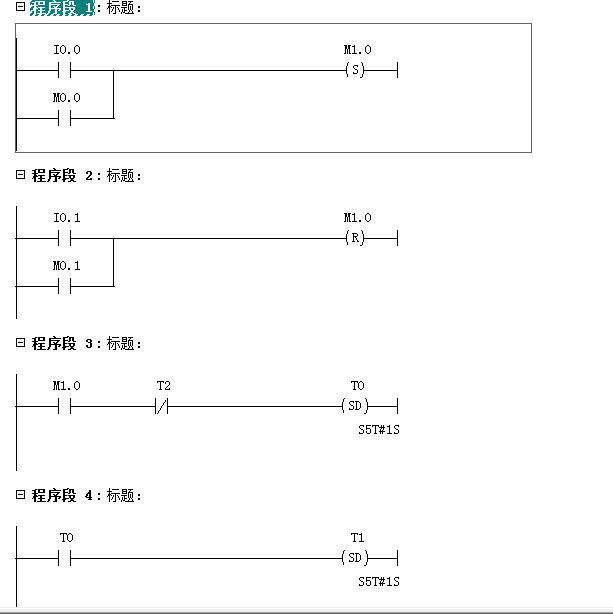

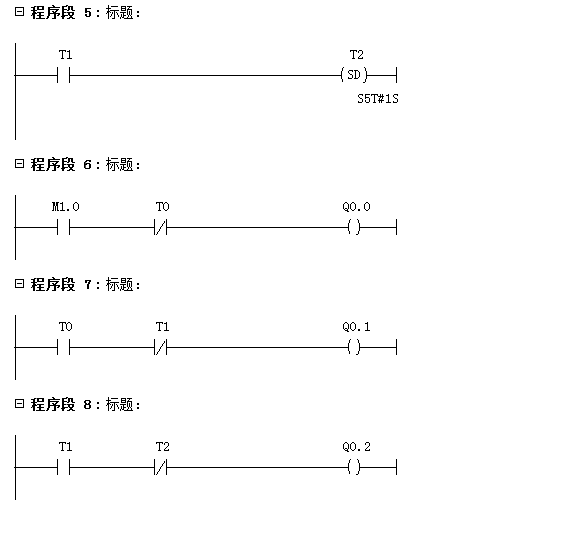

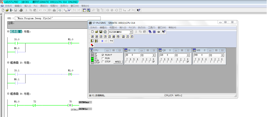

编写程序,我们这里用接通延时定时器来控制三个灯循环亮,可以通过按钮和WINCC画面来进行启动停止,具体编程如下,大家可以跟着一起操作下。
启动仿真器,将我们做好的站下到仿真器中,选择MPI网。进行仿真运行来验证我们所做的程序是否满足功能。参见如下图
这样我们程序就算完成了,并且已经下载到我们PLC的CPU了。通过仿真,可以完美完成我们的设计要求。

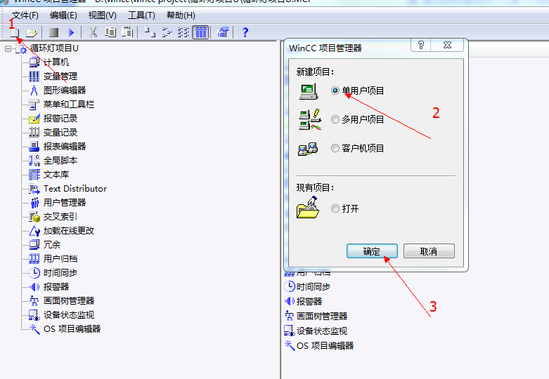

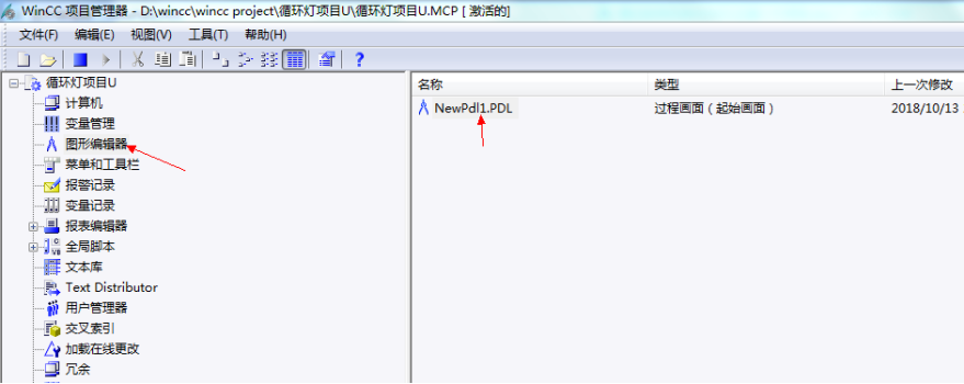

1、打开WINCC程序,选择新建项目,选择单用户项目,点击确定
出现如下界面

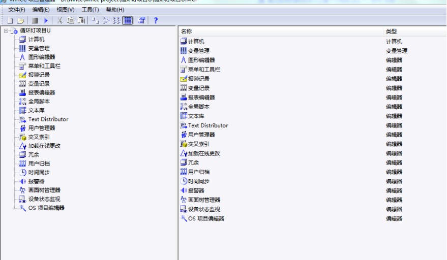

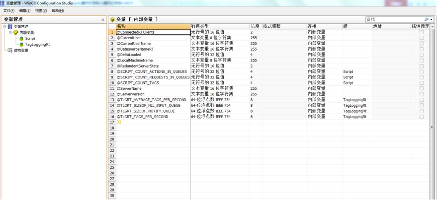

2、新建连接

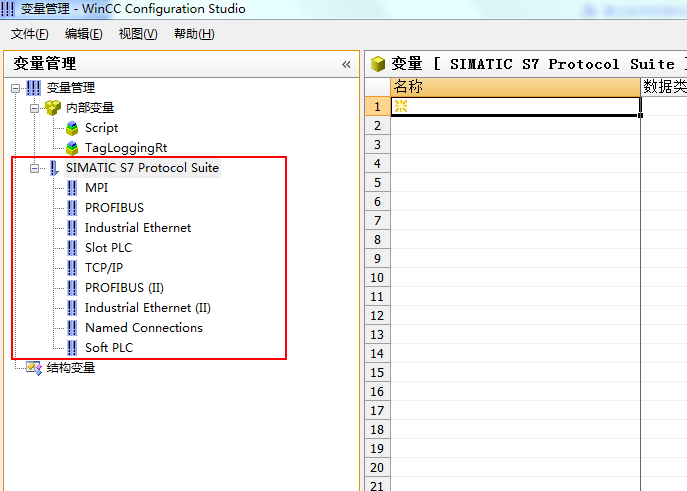

选择变量管理,选择打开,出现如下画面

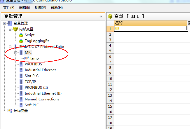

3、右键点击变量管理选择【添加新的驱动程序】-【SIMATIC S7 protocol Suite】,出现如下界面
4、在画红框中的选择【MPI】,点击右键选择【新建连接】,给新建连接起名lamp,如下图

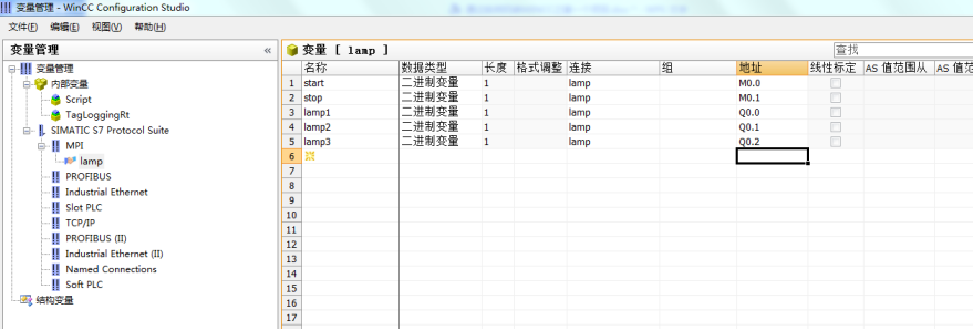

在lamp下建立如下变量

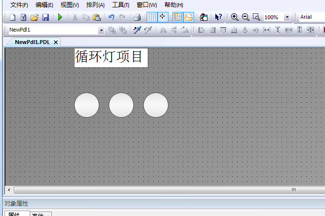

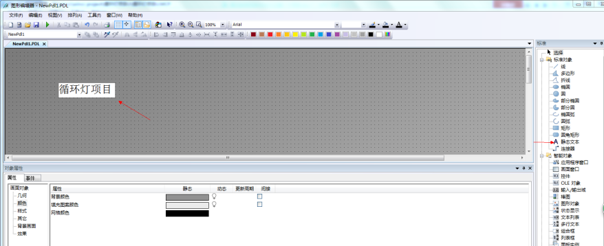

在图形编辑器中新建图形,如下图
在NewPdl1.PDL编辑画面
新建静态文本,
做三个灯

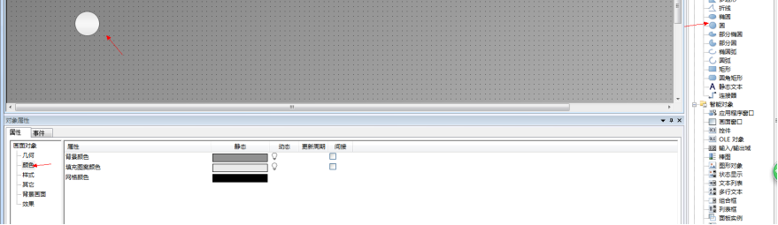

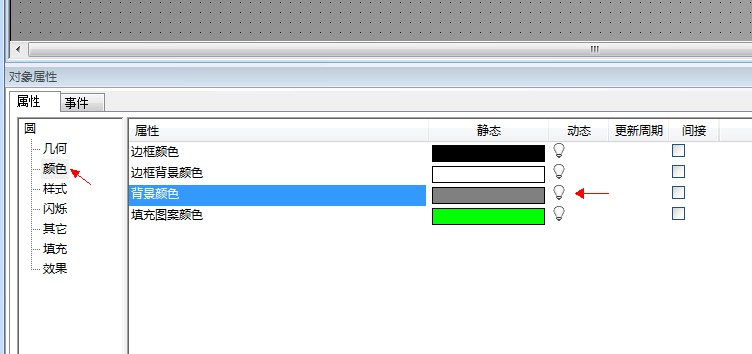

(1)插入圆,

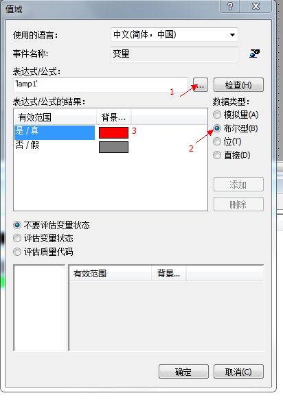

(2)如上图选择颜色,如下图选择背景颜色,右键点击动态,选择【动态对话框】。

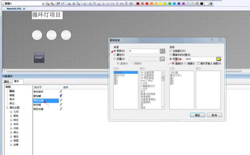

先选择变量,设置变量类型,设置背景颜色。以此类推,做三个圆。如图所示

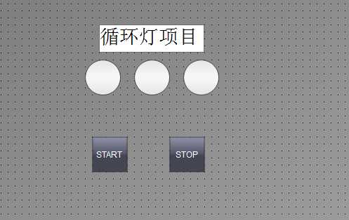

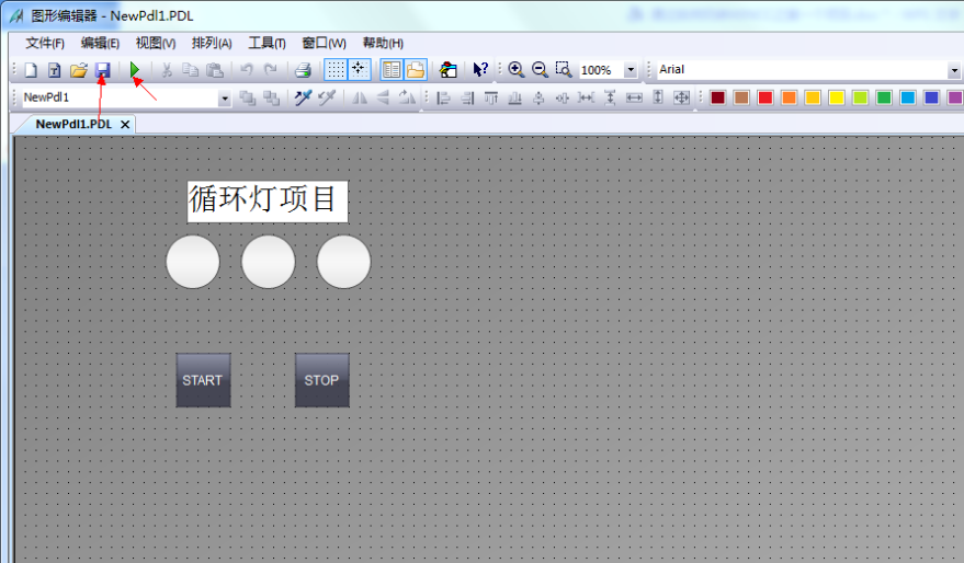

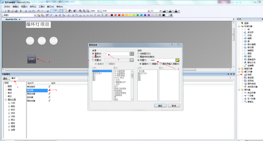

插入按钮,按如下图进行设置
以此类推做一个STOP按钮。

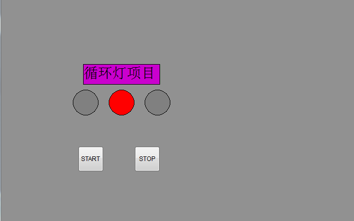

整体画面如下
点击保存和运行,如下图。
运行效果如下:
