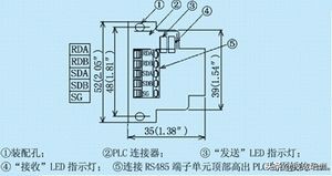

FX2N-485-BD通讯板外形图

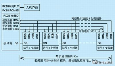

1、用网线专用压接钳将电缆的一头和RJ45水晶头进行压接;另一头则按图1~图3的方法连接FX2N-485-BD通讯模板,未使用的2个P5S端头不接。
2、揭开PLC主机左边的面板盖, 将FX2N-485-BD通讯模板和FX2N-ROM-E1功能扩展存储器安装后盖上面板。
3、 将RJ45电缆分别连接变频器的PU口,网络末端变频器的接受信号端RDA、RDB之间连接一只100Ω终端电阻,以消除由于信号传送速度、传递距离等原因,有可能受到反射的影响而造成的通讯障碍。

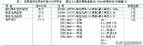

如表1所示,参数设定完成后, 通过PLC程序设定指令代码、数据和开始通讯, 允许各种类型的操作和监视。

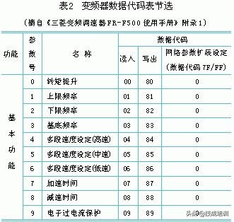

5、变频器数据代码表举例
如表2所示,

LD M8000 运行监视;EXTR K10 K0 H6F D0 EXTR K10:运行监视指令;K0:站号0;H6F:频率代码(见表1);D0:PLC读取地址(数据寄存器)。指令解释:PLC一直监视站号为0的变频器的转速(频率)。
4、变频器运行控制的PLC语句表程序示例及注释
  LD X0 运行指令由X0输入;
  SET M0 置位M0辅助继电器
  LD M0
  EXTR K11 K0 HFA H02 EXTR K11:运行控制指令;K0:站号0;HFA:运行指令(见表1);H02:正转指令(见表1)。
AND M8029 指令执行结束;字串9
  RST M0 复位M0辅助继电器
  指令解释:PLC向站号为0的变频器发出正转指令。

  EXTR K12 K3 K2 D2 EXTR K10:变频器参数读取指令;K3:站号3;K2:参数2-下限频率(见表2);D2:PLC读取地址(数据寄存器)。
  OR RST M2 复位M2辅助继电器。
  指令解释:PLC一直读取站号3的变频器的2号参数-下限频率。
6、变频器参数写入的PLC语句表程序示例及注释
  LD X1 参数变更指令由X3输入;
  SET M1 置位M1辅助继电器;
  LD M1
  EXTR K13 K3 K7 K10 EXTR K13:变频器参数写入指令;K3:站号3;K7:参数7-加速时间(见表2);K10:写入的数值。
字串1
  EXTR K13 K3 K8 K10 EXTR K13:变频器参数写入指令;K3:站号3;K8:参数8-减速时间(见表2);K10:写入的数值。
  AND M8029 指令执行结束;
  RST M1 复位M1辅助继电器。
  指令解释:PLC将站号3的变频器的7号参数-加速时间、8号参数-减速时间变更为10。
