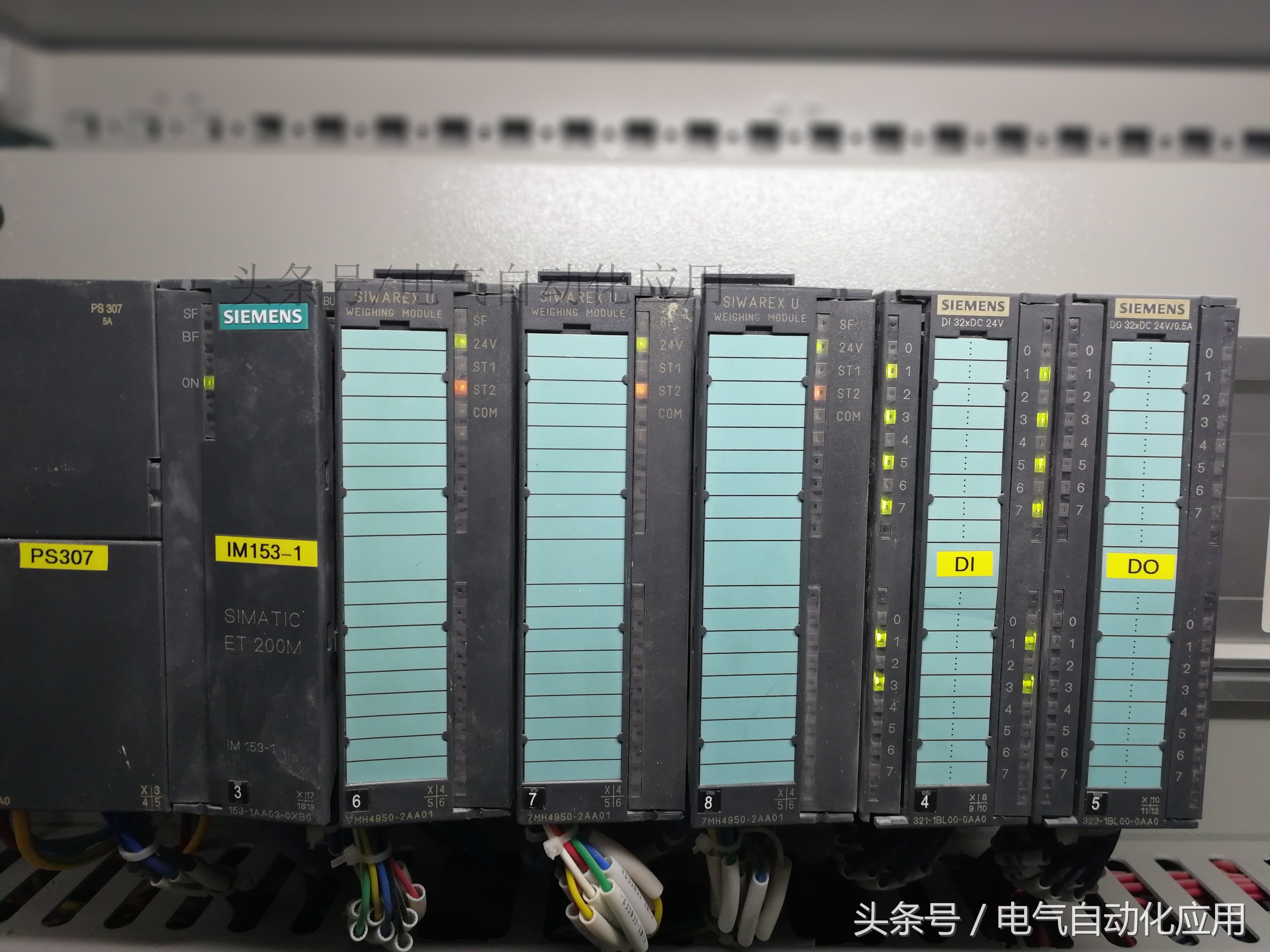

第一个原因是为了保证稳定性;如果PLC拓展模块得不到稳定的电压会变得异常 ,大家都知道我们在使用称重模块的时候,称重模块应该紧靠PLC模块以得到稳定的电压,即放在最靠近CPU的地方,后面再放输入输出模块等等,其原因就是称重模块对电压要求较高,放在后面可能会因为电压不足导致异常,但其它模块的适用性就能强点,但强点不代表可以无限强,可以强到24V仅有12v也可以工作。而且每个模块都有耗电功率,功率不足一定出问题,而一般情况不会轻易的增加PLC拓展模块,最大程度的保证了模块电源。
称重模块放前面,其他放后面
