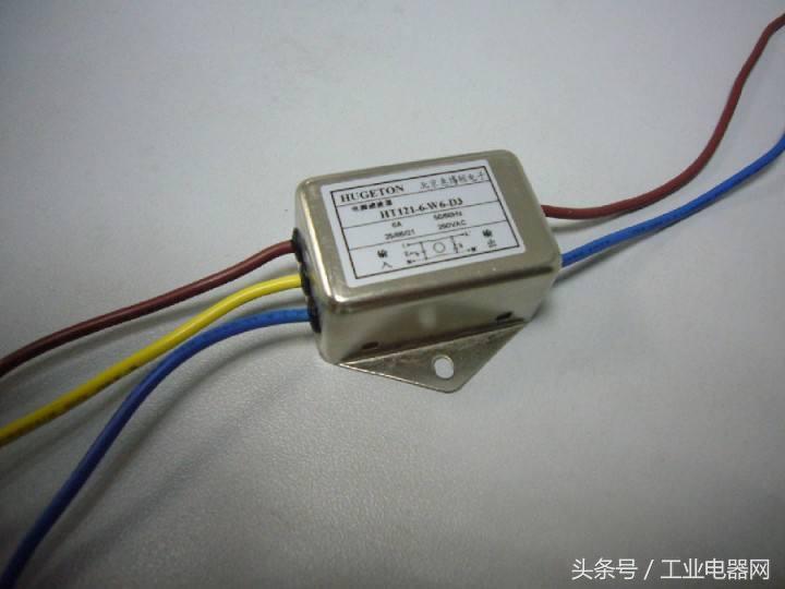

电气百科:电源滤波器的原理及其作用
电源滤波器,又名“电源EMI滤波器”,或是“EMI电源滤波器”,是一种无源双向网络,是一种对电源中特定频率的频点或该频点以外的频率进行有效滤除的电气设备。当我们选用电源滤波器时,应主要考虑三个方面的指标;首先是电压、电流,其次是插入损耗,最后是结构尺寸。由于滤波器内部一般是经过灌封处理的,因此环境特性不是主要问题。但是所有的灌封材料和滤波电容器的温度特性对电源滤波器的环境特性有一定的影响。
电源滤波器是一种无源双向网络,它的一端是电源,另一端是负载。
电源滤波器的原理就是一种——阻抗失配网络:电源滤波器输入、输出侧与电源和负载侧的阻抗失配越大,对电磁干扰的衰减就越有效。
电源滤波器的作用:
EMI电源滤波器起到两个低通滤波器的作用:一个是衰减共模干扰,另一个是衰减差模干扰。 EMI电源滤波器能在阻带范围内衰减射频能量,而让工频无衰减,或者很少的衰减,就能通过EMI电源滤波器。 EMI电源滤波器是电子设备设计工程师控制传到电磁干扰和辐射电磁干扰的首选工具。

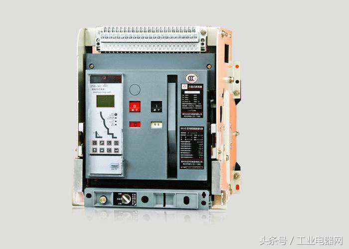

电气百科:断路器的选择计算
就是知道电动机额定电流、起动电流,怎么选择电动机的断路器
每种低压断路器都有自己的过载曲线,而且是反时限的。当电流越大的时候,时限越短。
看了要举例说明了 以DZ47-63 型小型断路器为例,按脱扣形式主要分为D型和C 型两种,主要用于交流50Hz,额定电压380V,额定运行短路电流不超过 6000A 的配电线路中作过载和短路保护,也可作为不频繁通断操作与转换之用。C 型用于照明及民用的配电,D 型用于工业动力配电。现介绍 DZ47-63(D)型小型断路器主要技术性能参数如下:
(1)保护功能:过载长延时和瞬时短路保护功能。
(2)过电流脱扣特性 (3)额定分断能力:380V 时4000A,220V 时6000A。
(4)机械电气寿命:4000 次。
DZ47-63 型的C 型和D 型两种脱扣形式的小型断路器区别在于前者要求5 倍额定电流时0.1 秒内不脱扣,后者则为7倍额定电流时0.1 秒内不脱扣,承受瞬时峰值电流的能力更强,避让电动机启动电流的可靠性更高。
所以,选择低压断路器时,对电动机类负荷,一定要选择过载能力很强的开关。 如果你的保护使用的电子保护,那更好办。 对于重载起动的电动机,(分绕线式和鼠笼式) 起动电流是额定电流的2~4倍,4~8倍, 起动时间是是8~15秒,15~20秒。可以使用反时限整定开关整定值。
