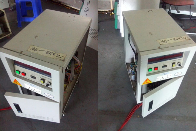

  打开转换器的左右侧盖,如下图所示:

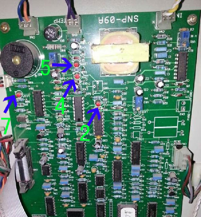

  第二步:打开变频器电源,打开绿色启动按钮,检查LED指示灯是否点亮。如果其中一个LED指示灯亮起,表示内部故障发生。如下图所示。

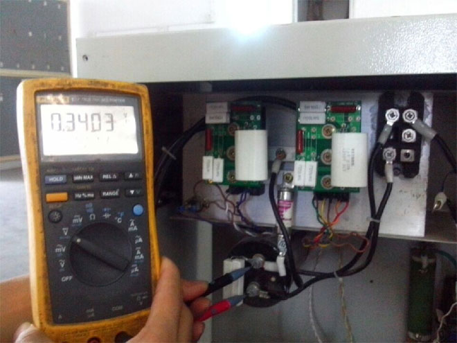

  电源关闭后,电容器将自动放电约10分钟。使用万用表的DCV来完全检测电容器的放电。多功能表显示低于10V表示变频器已完全放电。

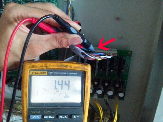

  第一步:确保电容器完全放电,使用万用表检测插头电阻值如下图所示,从左到右依次为1-2,4-5,7-8,10-11 。电阻值约为 5K。如果您看到4次检测中有一个具有较低的值,如下图所示,表示模块已损坏。
