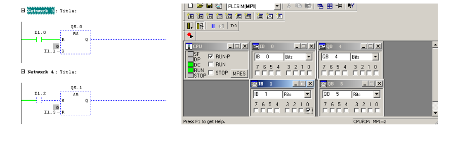

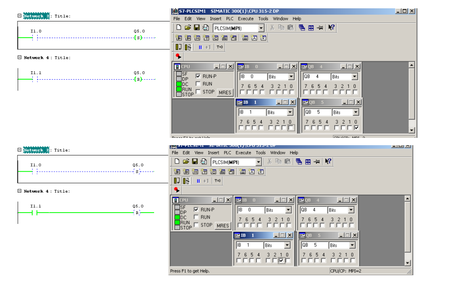

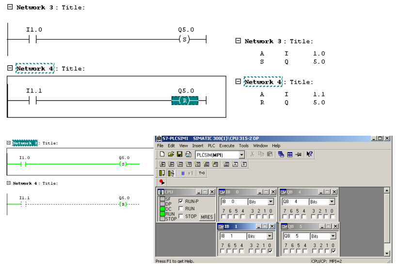

置位(S)和复位(R)指令是根据触发条件(RLO运算值)来决定线圈的信号是否改变,当RLO=1,将置位线圈置1,当RLO再次=0时,置位线圈值保持不变,仍然=1,只有触发了复位指令才能将线圈复位为0,
举例说明:

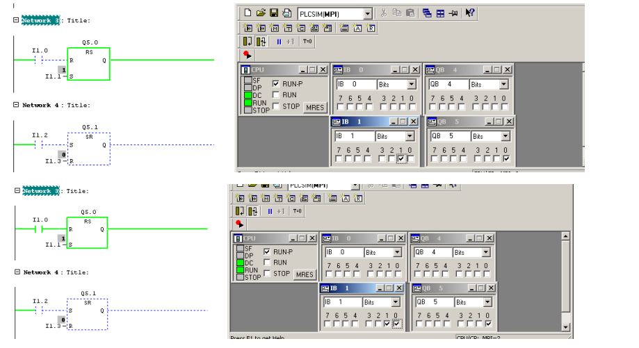

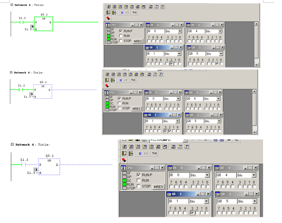

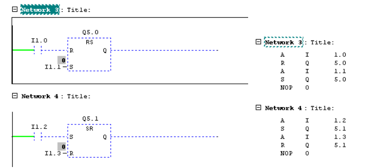

RS触发器和SR触发器
编程中RS和SR触发器是带有优先级的,RS触发器为置位优先触发器,当置位信号(S)和复位信号(R)同时为1时,触发器为置位状态即为1,当只有复位信号时,触发器被置0.
SR触发器为复位优先触发器,当置位信号(S)和复位信号(R)同时为1时,触发器为复位状态即为0,
举例说明:
