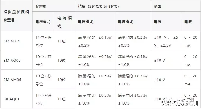

4、模拟量模块分辨率和转换精度的区别?
分辨率是A/D模拟量转换芯片的转换精度,即用多少位的数值来表示模拟量。以下举例说明10位分辨率和11位分辨率的区别。S7-200 SMART CPU模拟量0~20mA的通道值范围为0~27648。如果分辨率为10位,则表示当外部电流信号的变化大于0.01953125mA时,模拟量A/D转换芯片才认为外部信号有变化。如果分辨率为11位,则表示当外部电流信号的变化大于0.009765625mA时,模拟量A/D转换芯片即认为外部信号有变化。
图2.模拟量分辨
模拟量转换的精度除了取决于A/D转换的分辨率,还受到转换芯片的外围电路的影响。在实际应用中,输入的模拟量信号会有波动、噪声和干扰,内部模拟电路也会产生噪声、漂移,这些都会对转换的最后精度造成影响。这些因素造成的误差要大于A/D芯片的转换误差。
表1.模拟量扩展模块基础技术参数

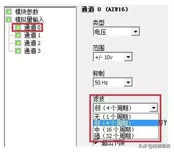

B、使用模拟量输入滤波
选择需要滤波的通道;
选择滤波强度;
图6. 设置模拟量输入滤波
模拟量输入值的滤波过程会产生稳定的模拟信号,通常过滤对于在处理变化缓慢的信号时非常有用,例如温度测量。可以为滤波分为4个级别(无、弱、中、强)。可组态模块在组态的周期数内平滑模拟量输入信号,从而将一个平均值传送给程序逻辑,滤波级别越高,经滤波处理的模拟值就越稳定,但无法反应快速变化的实际信号。

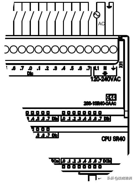

六、电源及传感器输出电源:
在安装或拆卸任何电气设备之前,请确保已切断该设备的电源。在安装和拆卸CPU之前,必须采取合适的安全预防措施并确保切断该CPU的电源。
将CPU连接至电源,下图显示了直流和交流型CPU的接线。
图2.直流安装
图3.交流安装
如果在通电情况下尝试安装CPU或相关设备或者对他们进行接线,则可能会触电或导致设备错误运行。如果在安装和拆卸过程中未切断CPU和相关设备的所有电源,则可能导致人员死亡、重伤、或设备损坏。
传感器输出电源:每一个CPU(除CRs)模块都有一个24VDC传感器电源(CPU的电源都在右上方,而右下方是传感器电源。),它为本机输入点和扩展模块继电器线圈提供24VDC。如果电源要求超出了CPU模块24VDC电源的定额,你可以增加一个外部24VDC电源来供给扩展模块的24VDC。
