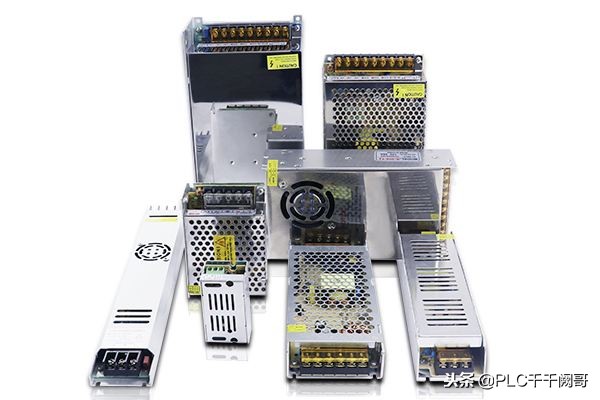

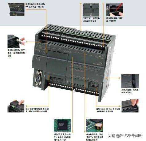

PLC输入电源如果是24V的,或者PLC输出电源是24V,能否和外部的开关电源并联共同使用呢?
建议是不并联使用,或者仅仅是0V可以连一起,24V最好不要连一起,否则可能对485通讯等造成不可预测的故障。
因为每个开关电源的输出电压负载都有差异,并不是恒定于24V。
一般建议PLC的输入输出电源和外部开关电源要隔离。
原因是输入输出电源用于外部电气控制,一旦外部电气有异常电压电流输入,可能造成控制器整体的损坏。另外,外部输入输出电源有噪音时,会影响PLC的电源,造成PLC动作异常。
PLC上输出的24V电源功率很小,仅仅供给外部几个传感器用的,PLC提供的电源电流很小。
如果控制箱内有其他设备需要24V供电,肯定需要外加24V电源,既然有外用电源,绝不用PLC本身的24V输出,厂家也不推荐使用PLC本身输出的24V电源。
PLC上的0V、和开关电源的0V,二个电源的0V可以连接在一起使用。
接上之后就是两个电源并连了,两个电源的电压有差别会互相影响,所以不需要接+24V,多此一举。
电源内阻不一样,其带负载能力不一样,即使带同一负载,也会导致端电压不一致。所以并联时,有的电源会处于负载状态,就像给手机电池充电一样。手册里面明确要求不要给+24V端子直接加24V电压。如果要使用外接电源24V开关,那么只能是24V开关电源的GND端接到24G上,然后依据是SINK还是SOURCE调整到S/S端子的接线。
1、PLC的电源和外部电源并不是绝对联的相等。且内阻也是不一样,有可能发生环流,会不会烧电源说不准。
2、能不能并,或许暂时是没有问题的,但是随着有可能的平衡被破坏,就有可能发生烧电源的情况。
3、这样并没有任何的经济效益,况如果外部电路发生短路等,还会波及PLC,有百害而无一利
