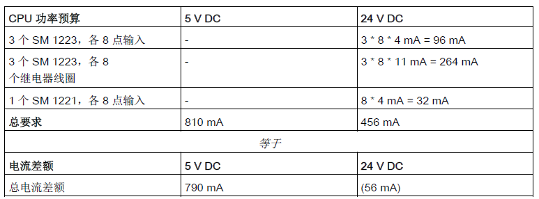

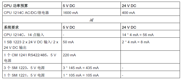

功率预算示例
以下示例包含一个CPU1214C AC/DC继电器型,一个SB 1223 2X24V DC输入/2X24V DC输出,一个CM 1241,三个SM 1223 8DC输入/8路继电器输出以及一个SM 1221 8DC输入的组态为例,给出了功率要求计算办法。该示例一共有48个输入和36个输出。
本例中的CPU为SM提供了足够的5V DC电流,但没有通过传感器电源为所有输入和扩展继电器线圈提供足够的24V DC电流。I/O需要456mA,而CPU只能提供400mA。该安装额外需要一个至少为56mA的24V DC电源以运行所有包括24V DC输入和输出。
