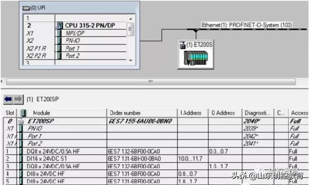

本文以一个例子来说明组态控制的实现过程。在这个例子中,ET200SP站点共组态了7个插槽,具体模块类型如图1所示。
图1.ET200SP的硬件组态

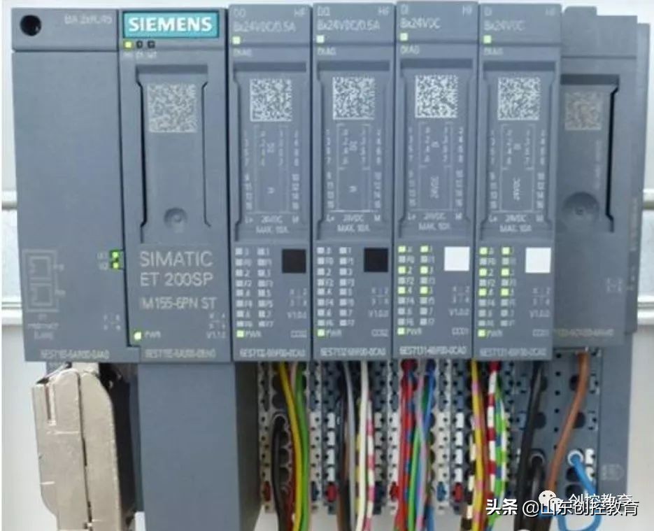

实际的组态模块
而实际上,真正所用到的模块如图2所示,其中第1、2插槽为DQ8 x 24VDC/0.5A HF模块,第3、4插槽为DI8 x 24VDC HF模块,第5插槽是空槽,没有安装电子模块,只安装了一个BU外壳,第6个插槽为服务器模块,第1和第3插槽启用了新的电势组。
图2.ET200SP实际站点配置

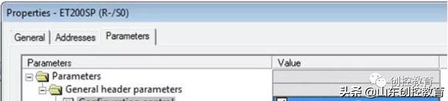

(1)首先双击ET200SP,在属性对话框的参数标签下使能ET200SP组态控制功能,如图3所示:
图3.使能组态控制

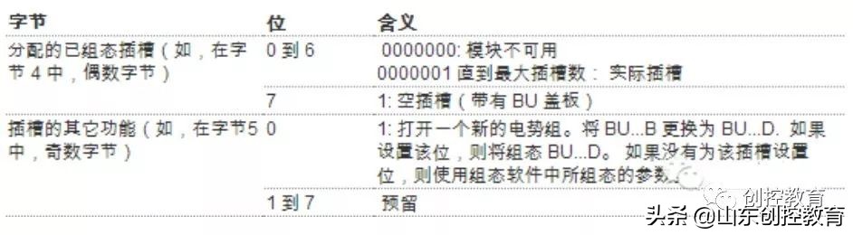

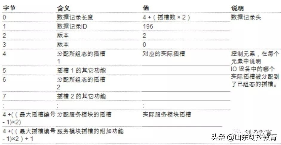

(3)接下来在PLC中编程,对接口模块写数据记录196。数据记录196的内容说明如表格1和表格2所示:
表1.数据记录196内容
表2.控制元素的说明

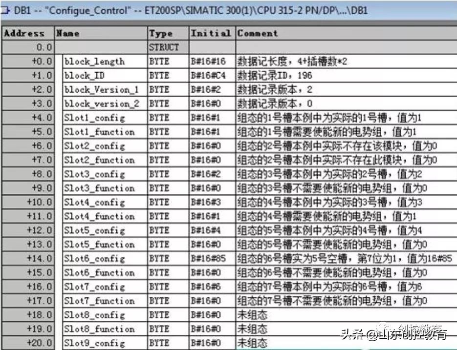

在本例中,在DB1中存储该数据记录,并按实际配置参数化该DB块,如图4所示:
图4.在DB1中参数化数据记录196

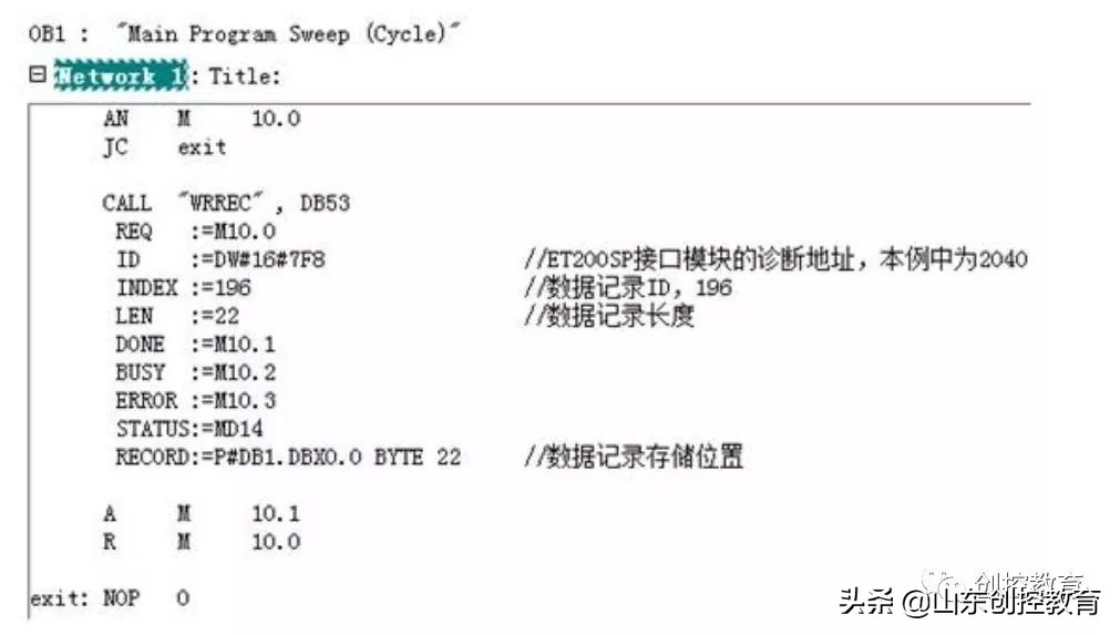

在OB1中,当M10.0为1时调用SFB53,写数据记录至ET200SP接口模块,数据记录传输成功后,复位M10.0,不再调用SFB53,如图5所示:
图5.在OB1中编程写数据记录
