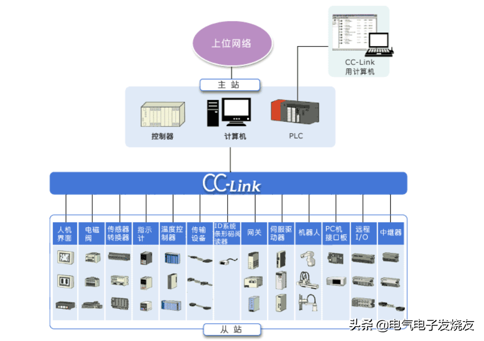

CC-Link是三菱电机新近推出的开放式现场总线,其数据容量大,通信速度多级可选择 ,而且它是一个以设备层为主的网络,同时也可覆盖较高层次的控制层和较低层次的传感层。一般情况下 ,CC-Link 整个一层网络可由 1 个主站和 64 个从站组成。网络中的主站由 PLC 担当, 从站可以是远程I/O模块 、特殊功能模块 、带有 CPU 和 PLC 本地站、人机界面、变频器及各种测量仪表 、阀门等现场仪表设备 。CC-Link 具有高速的数据传输速度, 最高可达 10 M b/ s 。 CC-Link 的底层通信协议遵循 RS 485 , 一般情况下, CC-Link 主要采用广播-轮询的方式进行通信 ,CC-Link 也支持主站与本地站 、智能设备站之间的瞬间通信

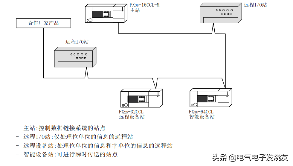

16CCL-M上可以连接远程I/O站、远程设备站及智能设备站。
使用FX3U-64CCL及FX2N-32CCL型CC-Link接口,则可将FX可编程控制器作为智能设备站或远程设备站进行多台连接,并可构筑简单的分散系统。

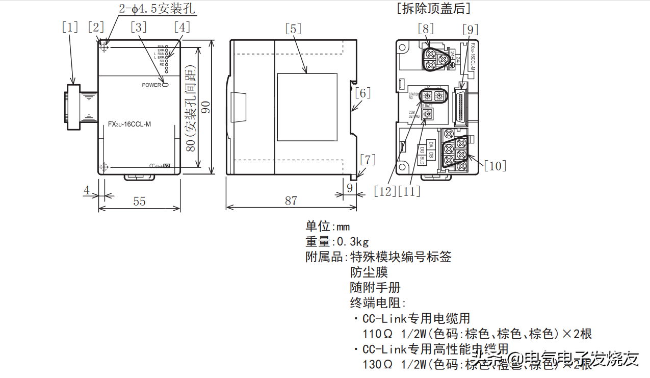

外形尺寸、各部位名称

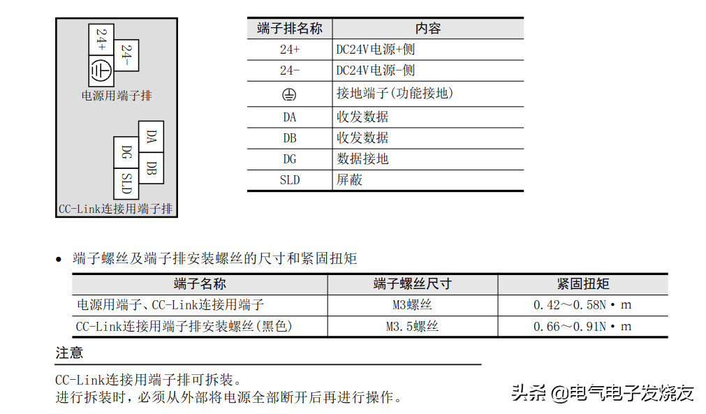

[1] 扩展电缆 [2] 直接安装孔[3] POWER LED(绿色) [4] 动作显示用LED[5] 铭牌 [6] DIN导轨安装槽(DIN导轨IN46277 35mm宽)[7] 安装DIN导轨用卡扣[8] 电源端子排[9] 下段扩展连接器[10] CC-Link连接用端子排[11] 传送速度设置开关[12] 站号设置开关
端子排列

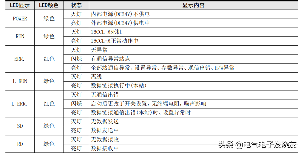

LED显示

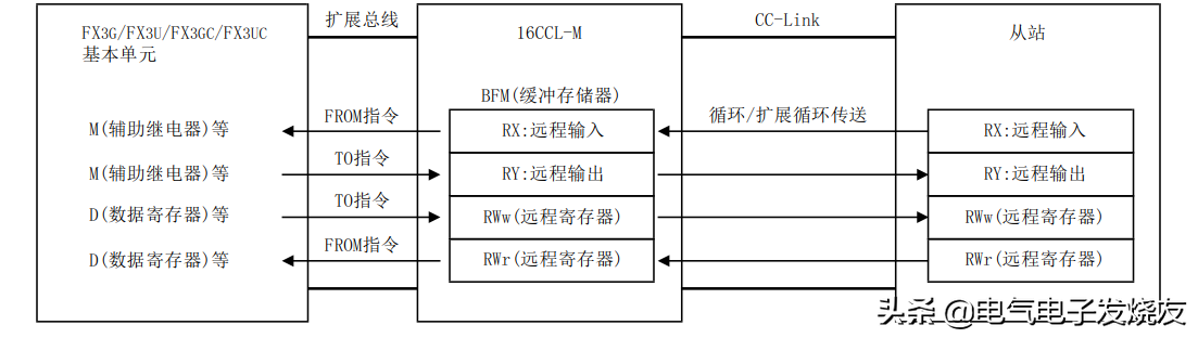

主站与从站之间的数据交流
FX3G/FX3U/FX3GC/FX3UC基本模块与16CCL-M之间,通过FROM/TO指令(或缓冲存储器的直接指定)经由缓冲存储器进行数据的交接,并转换为内部软元件(M、R、D等)在顺控程序使用。与从站可进行循环传送及扩展循环传送。

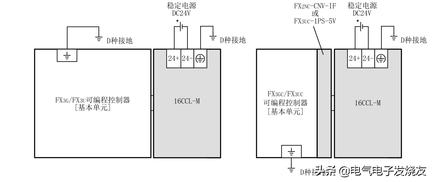

电源的配线
