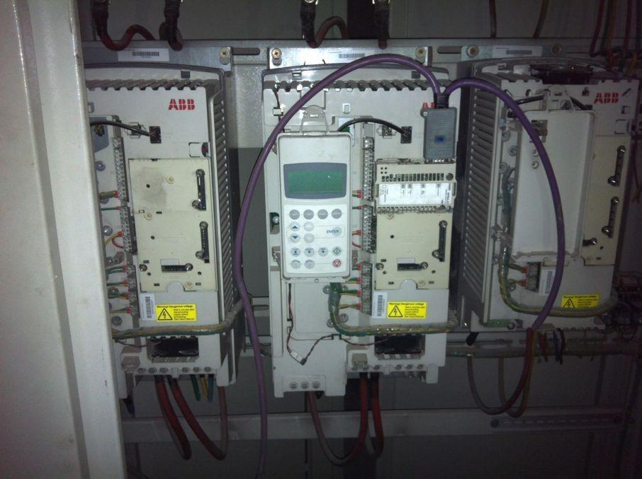

大家都知道变频器的使用环境温度每上升10℃,使用年限就减半。因此,在日常使用中,应根据变频器的实际使用环境状况和负荷特征,制定合理的检查周期和制度,每个使用周期后,全面维护变频器整体的解体、检查、测量等。今天通意达小编就告诉大家最有效的延长变频器使用年限的八个维护保养建议。
一、根据实际环境,确定其周期间隔的长度,对变频器进行全面的检查和维护。必要时,可拆卸、检查、测量、除尘和紧固整流模块、逆变模块和控制柜中的电路板。由于变频器的下进气口和上出气口经常因积尘或积尘过多而堵塞。其本身散热量高,要求通风量大,运转一定时间后,其基板(静电作用)有灰尘,必须进行清洁和检查。

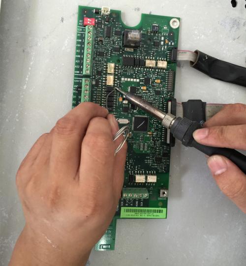

五、仔细检查变频器控制电路板上的电子部件,检查和处理焊接脱落、变色、膨胀、裂纹、断线(印刷电路板线路)等异常现象,必要时对外观异常的部件,可以从电路板上进行焊接脱落测量检查或更换。

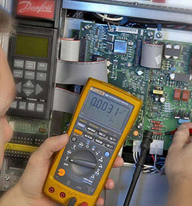

六、用万用表、桥梁等仪器、工具检测和耐压实验整流块、逆变GTR(或IGBT)等大载流量装置,测量其正反电阻值,并做表格记录,更换参数差异较大的模块。
