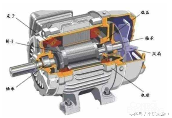

5、轴承加润滑脂过多或过少
解决方法:按规定加润滑脂,通常为轴承室的1/2~1/3(转速低的取上限,转速高的取下限),并以不超过轴承室的70%为宜。
6、轴承磨损
若磨损不严重,使轴承局部过热;若磨损严重,有可能使定子和转子摩擦,造成定子和转子避部过热
解决方法:检查轴承有无噪音,若发现定子和转子摩擦,应立即停机进行检修或更换轴承。
