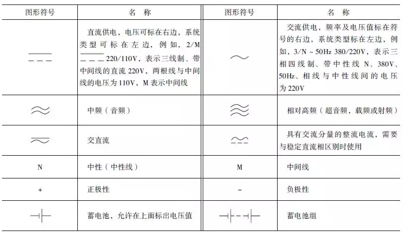

一、电压电流、电池的图形符号

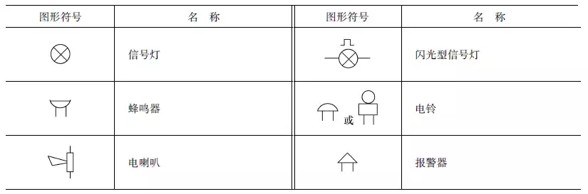

二、信号灯、信号器件、按钮、旋钮开关和测量仪表的图形符号

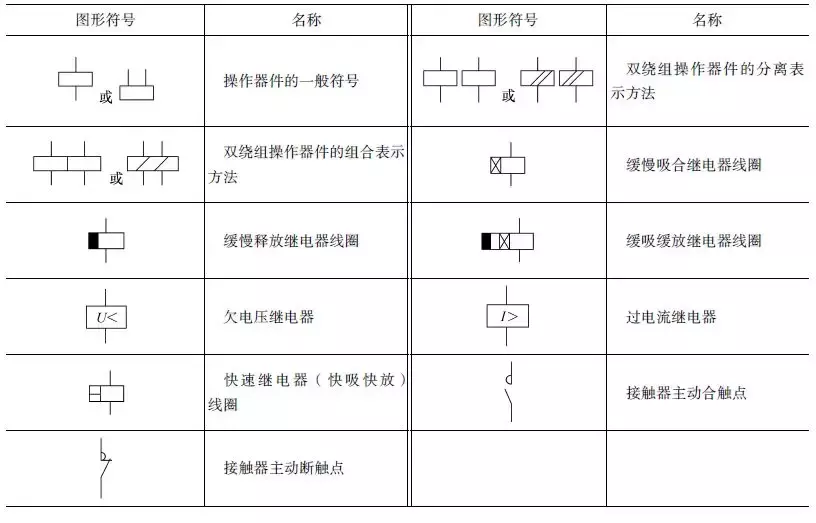

五、继电器、接触器、接触器触点和操作器件的图形符号

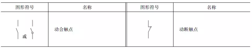

六、开关触点的图形符号

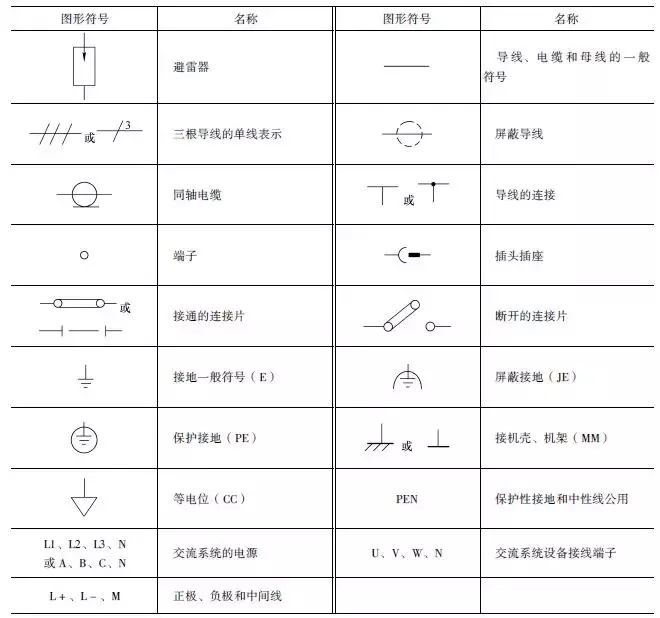

九、避雷器、导线、连接器件和接地的图形符号

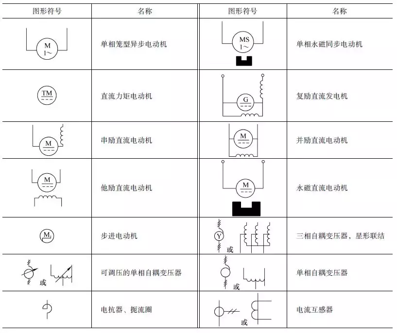

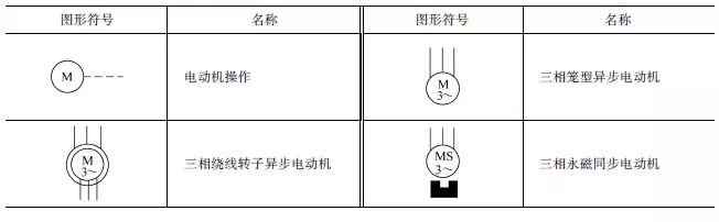

十、电动机和变压器的图形符号

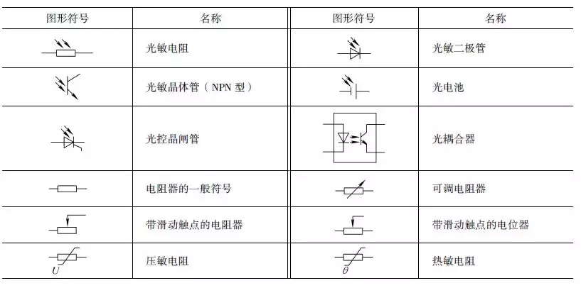

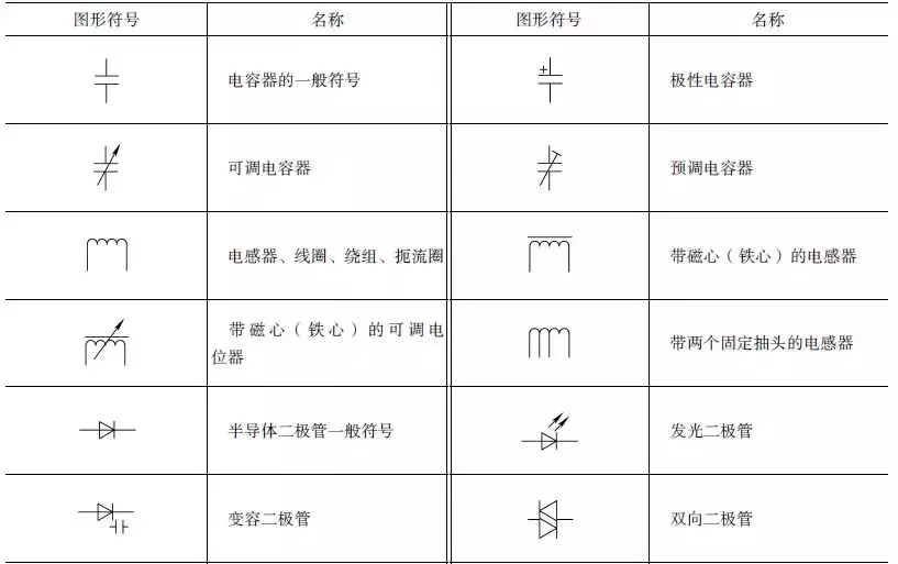

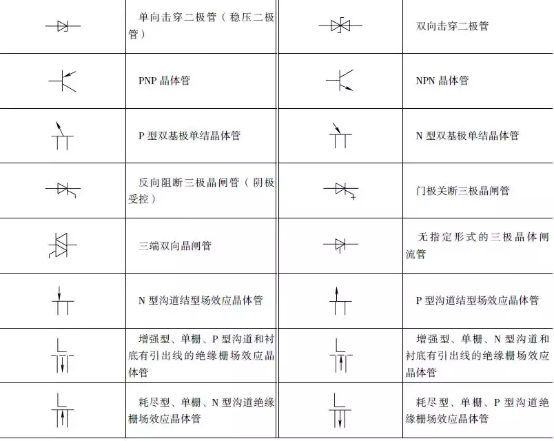

十一、电子元器件的图形符号
