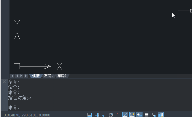

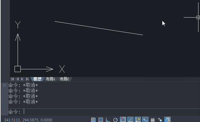

1、直线命令:LINE
快捷命令:L
操作方式:如下图
2、 复制命令:COPY
快捷命令:CO
操作方式:如下图

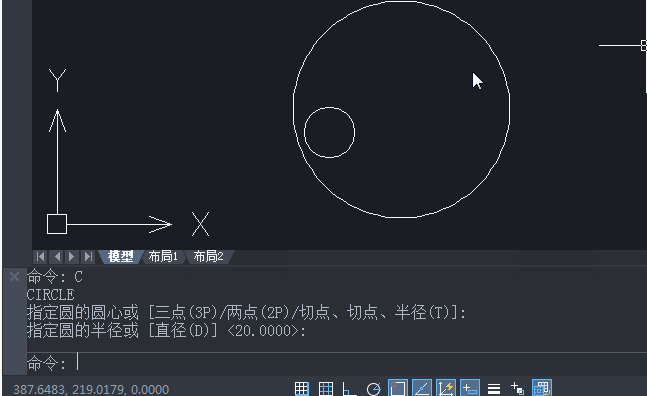

4、 圆命令:CIRCLE
快捷命令:C
操作方式:

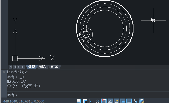

6、 格式刷命令MATCHPROP
快捷命令:MA
操作方式:输入MA,确定,选择基准物体,接着选择要刷的对象。(选择对象之间不需要确定)

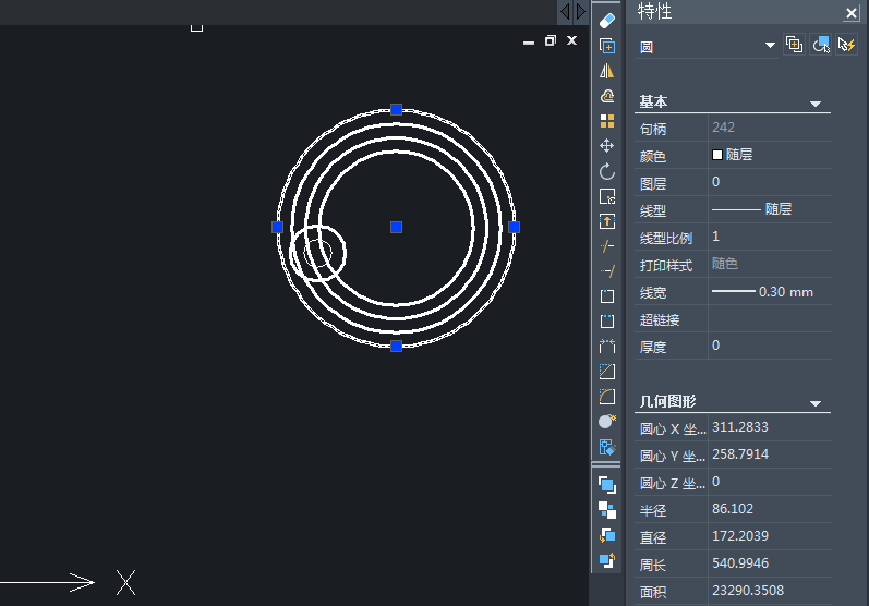

7、 特性命令PROPERTIES
快捷命令:MO(组合键:Ctrl+1)
其实就是特性栏

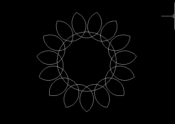

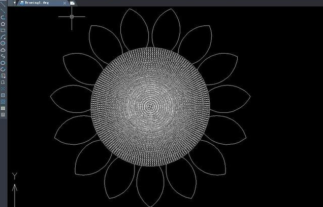

8、 阵列命令:ARRAY
快捷命令:AR
分为环形阵列和矩形阵列,环形阵列注意选择好对象,中心点,数量和角度
矩形阵列选择好对象和行列数

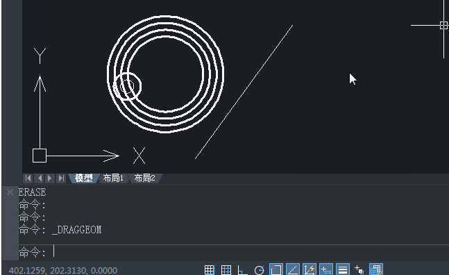

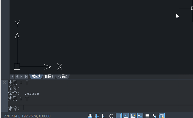

11、 删除命令:ERASE
快捷命令:E
这个没什么好说的,其实用得不多

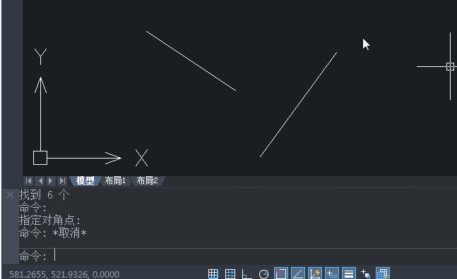

12、 撤销命令:U
操作方式:输入U,空格,只要CAD没关过,可以一直撤销到打开图纸时的状态
