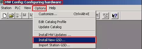

得到GSD文件以后,应把它导入STEP 7的硬件组态目录中。见Pic1所示。
Pic1. 导入新的GSD文件

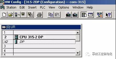

在项目中加入Simatic 300 Station,进行相应组态插入相应的300CPU,其硬件组态见Pic2。
Pic2. 315-2DP硬件组态

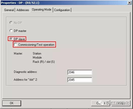

双击CPU集成DP口,设置为DP Slave模式,见Pic3所示。
Pic3. 315-2DP的DP口组态

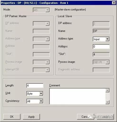

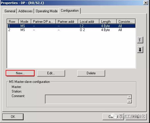

为了使300CPU能够与H系统进行通讯,应在300CPU内组态相应的与H系统的通讯区域。实际上是在300CPU的I/O区域内申请相应的通讯区域。I 区对应于从H系统接受的数据,Q区对应于向H系统发送的数据,点击Configuration页面,进行相应输入输出映象区设置,此处组态了4字节输入、4字节输出,见Pic4所示。Pic3. 315-2DP的DP口组态
Pic4. 315-2DP的通讯区域设置
Pic5. 接口参数设置
注意:通讯区域的组态中设置Consistency为ALL,且地址Address应与300 CPU I/O地址区分开,避免两者的重叠。

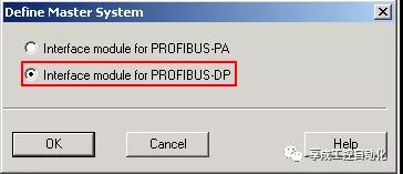

H系统中插入IM157时,请选择“Interface module for PROFIBUS-DP”选项,如下图Pic6所示。
Pic6. IM157 总线系统选择

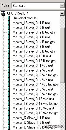

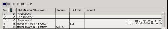

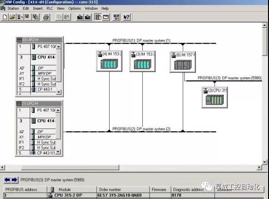

类似于为普通的ET200M从站组态插槽,为相应的S7-300站点组态接口数据,将如下图Pic8中的模块拖拽到相应的S7 300站点的插槽中,注意,需要从第4槽开始,且需要和S7 300硬件组态中的通讯接口的配置相对应。见上图Pic4中,S7-300配置了4字节输入、4字节输出,则此处要配置4字节输出、4字节输入。最终配置如下图Pic9所示。
Pic8. 作为DP-Slave 的315-2DP中可插入的模块
注意:该接口的设置必须和S7 300中的接口设置相对应,S7 300处选择consistency为ALL,此处则需要选择tot. lgth.的模块,不能选择unit的模块。
Pic9. H系统中315-2DP中的模块
最终组态如下图Pic10所示。
Pic10. 硬件组态

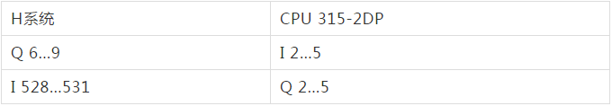

实际进行通讯时,只要把H系统的I/Q区与315-2DP的Q/I区对应即可。本例中的通讯地址对应关系见下表。
Table1.通讯区域对应表
无需为S7 300和冗余系统编制任何通讯程序,通讯数据通过上面配置的输入/输出接口区进行自动的读写。各控制器内如果需要读取这些数据,只需要通过上表中的相应地址直接读取即可。
