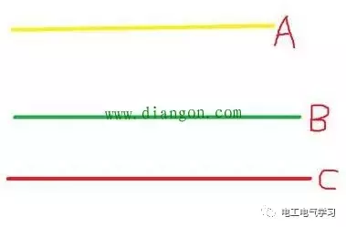

三相交流电是有三条火线的,所以总要区分开来,三条火线分别叫A相,B相,C相。但三条都是火线怎么知道那条是A相或B相呢?为了区分这个所以用三个颜色分别代表A,B,C相。黄色代表A相,绿色代表B相,红色代表C相。这三个颜色的顺序作为电工必须记住的,就像要记住单相交流电火线为红色一样,而三相电你要记位三个颜色,其实这三个颜色的顺序是很容易记的,(黄绿红)一起念有没有特别像一个明星的名字王立宏。反正我是这样记的,从来没有搞错过,当然你不喜欢的话你也可以用自己的方法去记。

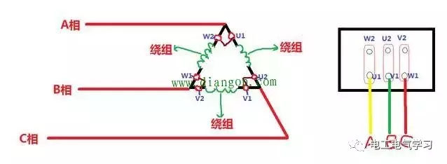

三角形接法是将各相电源负载依次首尾相连,并将每个相连的点引出,作为三相电的三个相线,看下图:
先不说别的,单单看上图黑线是不是很像一个三角形啊,所以叫三角形接法不是随便说的。对看过我昨天写的三相交流电的人来说这个图应该很容易理解。从图中也可以看出三相交流电机是有三个绕组的(绿色的部份表示绕组),每个绕组首尾各一条线,分别和另外一个绕组依次首尾相连,绕组的W2和另外一个绕组U1相连接组成A相,V2和W1相连接组成B相,U2和V1组成C相。从图中看就是把三个绕组串联起来,然后在每个相连的点引出作为三相电的三个相线也就是A相B相C相。
而且也没有零线引出。这样接有什么好处呢?
在前面我们说过相电压是火线和零线之间的电压,线电压是火线和火线之间的电压,采用这种接法少了条零线,没有了零线是不是也代表着没有相电压了。这种说法是不正确的,你可以说没有零线,但并不是没有相电压,只能说相电压等线电压。因为在电机内部也就是绕组,每相线圈的电压,就是相电压,所以说就算没有零线相电压还是存在的,也可以看见相电压和有没有零线没有关系。
所以采用三角形接法电机外的三相线电压等于绕组的电压也就是380V,线电流等于相电流的约1,73倍,电机内部电压达到最大值,电流甚至还高出1.73倍,功率是不是也能达到最大值,所以大功率的电机都是用三角形接法的。还有一个好处因为没有零线,所以供电局拉电网的时候是不是只要拉三条线就可以了,也是就平常所说的三相三线制指的就是这个,少拉了一条线都不知道省了多少成本。你在外面看到的线路只有三条线那就是用三相三线制系统,也就是电厂发电机采用的是三角形接法。

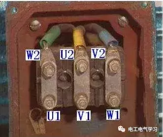

如果觉得接线难接也不要紧,其实现实中的电机都是把每相的端子已经接好的,你只要把电线的ABC相分别接电机上ABC相上就可以了,就像下图。
但你要是要维修的话就要牢记。就算你记不住你也要记住三角形接法中线电压和相电压的关系,还有电流,记得三角形接法是用在大功率上的。
