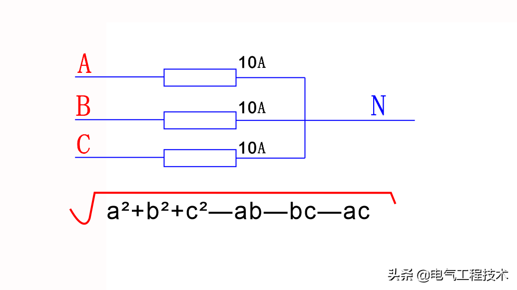

零线或者中性线电流的计算方法都是类似的,维修电工主要分为两种情况,一种是三相平衡性负载,一种是三相不平衡负载。
一,三相负载平衡的情况。
三相电源,不管是三相四线制,还是三相五线制,三相电源都是平衡的,互成120°夹角的电源,这个是一样的,对于三相负载而言,如果三相负载是平衡性负载,例如我们经常用到的三相电机,三相加热管,三相气泵等等,本身用电器就是三相平衡的负载,那么自然的三相平衡的状态下,零线或者中性线上面的电流为0A,这个是三相平衡的情况,提醒新手电工一点,电流是矢量,有大小也有方向,所以零线或者中性线上电流的矢量和才是0A,这种情况比较简单,主要用于三相平衡的负载。
上面是快速的计算方法,我们维修电工还有一个标准的计算方法,来看一下:√a²+b²+c²—ab—bc—ac。
我们下面结合一个具体的例子来看一下,新手电工也能一学就会。
可以看到A相,B相,C相的电流都是10A,那么通过计算公式,可以计算出零线或者中性线上的电流是0A,这个是标准的计算方法,一般三相平衡负载,老电工师傅不用计算就知道中性线或者零线上的电流是0A,非常实用!
二,三相负载不平衡的情况。
对于三相不平衡负载,零线或者中性线上面的电流就不为0A,那么应该怎么计算呢?我们维修电工有一个最简单的快速计算方法,我们来看一下:√a²+b²+c²—ab—bc—ac
通过这个式子我们能够轻松的计算出三相不平衡负载中的零线或者中性线上面的电流,我们下面结合一个具体的例子,来看一下如何使用和计算?
可以看到,三相负载不平衡,电流不一致,A相电流10A,B相电流20A,C相电流30A,那么零线或者中性线上的电流就不为0A,我们来看一下计算方法:
零线或者中性线上的电流=√a²+b²+c²—ab—bc—ac,把10A,20A,30A带到式子里面,
计算出来大概为17.3A,这个就是三相不平衡负载,零线或者中性线电流的计算方法,新手电工不要总认为零线上的电流是0A,这点非常重要!
