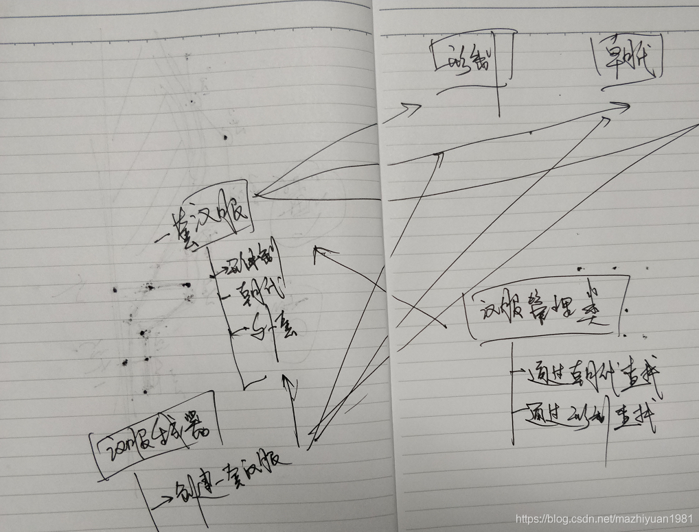

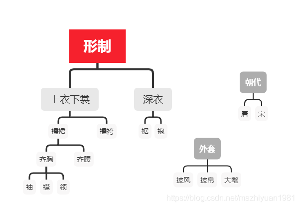

一、构思
您的构思,可以来自于UML图,也可以来自于纸张随意绘制,也可以来自你的思维灵感图,看您喜欢,层次关系您需要确定清楚。
下图是关于“汉服形制”的思维导图。
1.形制的继承关系如上图,树形结构清晰,就不再废话了。
2.每个形制,都跟朝代有关。
3.每个形制,都可以配一些外套。
科普一下,有些人对汉服不了解,汉服的外观设计我们称之为形制。顺便说下,本人下半生,为神族汉服复兴而努力。

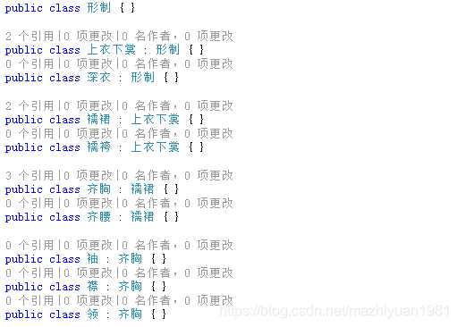

三、开始编码:先写出基本框架代码
我们先写出形制的继承关系:

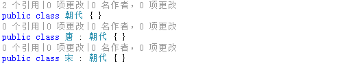

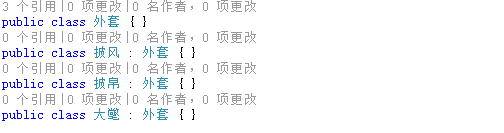

再写出朝代和外套的继承关系:
好的,这样,我们就把整体结构定下来了。
对于这样的代码编写思路,我相信您一定没有问题。

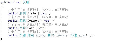

创建汉服类,汉服是由形制、朝代、外套共同组成,所以方便起见,我们直接写在构造函数中:

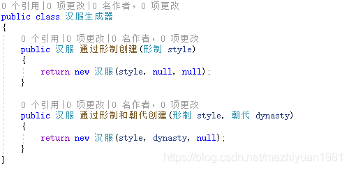

创建汉服管理类,管理一般会查找功能:
好的,下面我们就写一个汉服创建者,也就是生成器的类:
不知道有没有嗅觉灵敏的读者发现,其实编写代码,是有套路的,无外乎就是先主体,然后管理类,再然后驱动器类,最后加上关系操作控制类。

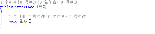

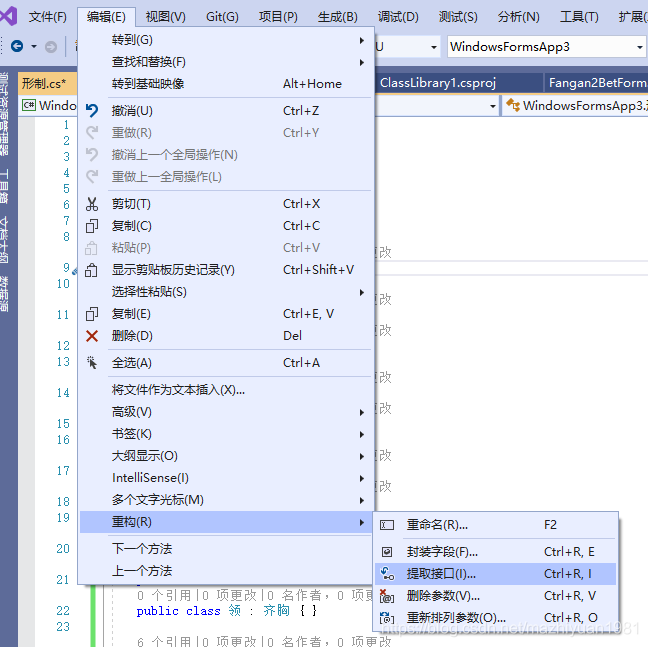

您会看到上述的代码,都是具体实现。我曾经说过,所有的类,不论你是抽象类还是具体类,都是具体实现,我们需要抽象为顶级抽象,即接口。
如上图,您编辑->重构->提取接口,或者按快捷键即可。以形制为例:
之后,您需要修改之前所有地方使用到的具体类,改为接口依赖或者关联,即可。
