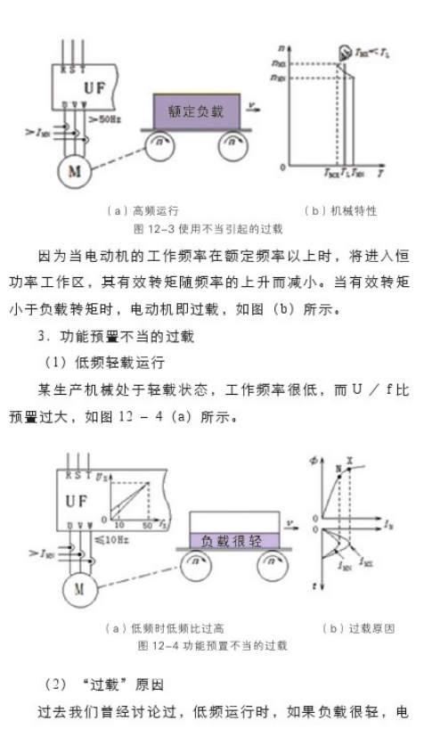

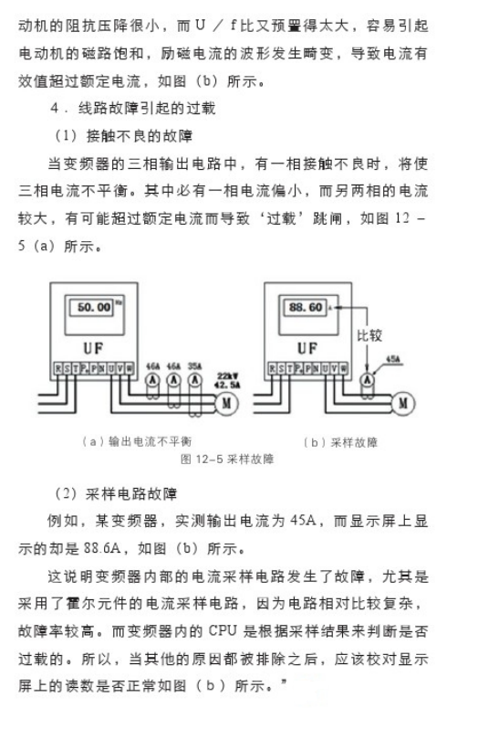

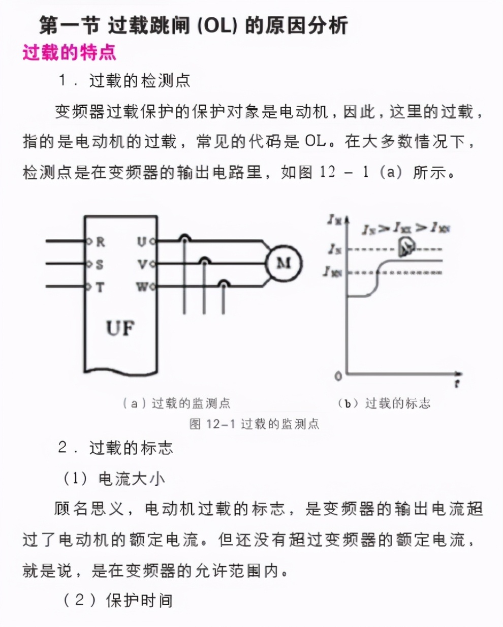

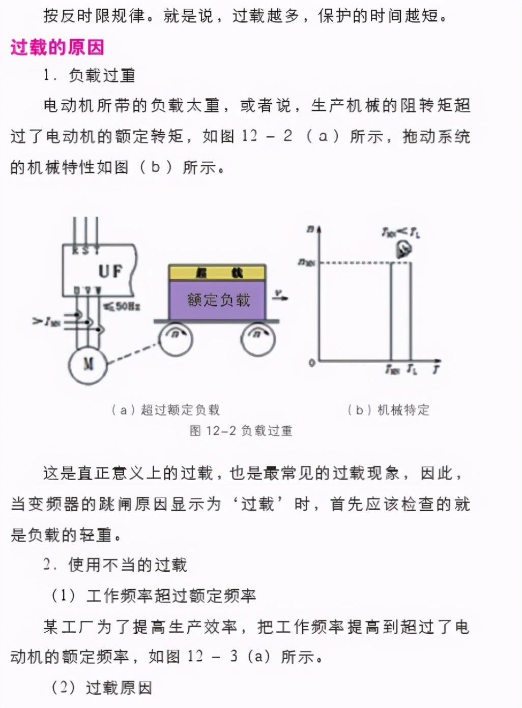

变频器经常会各种报警,过载的报警也经常遇见。但是过载的原因有哪些呢。
第一。负载太重。这个就像小马拉大车,报过载就很正常了。
第二。电机有问题,匝间短路,绝缘不好等等
第三。变频器有问题,参数设置不对,驱动电路有问题,电流检测有问题等等
总之过载的原因也不少。需要具体问题具体分析,灵活判断出故障的原因。有相同的设备,可以替换,用排除法确定哪里的问题。没有替换条件的,需要每个环节就行专业的检测,确定出是哪里出了问题。希望对你有所帮助。谢谢
