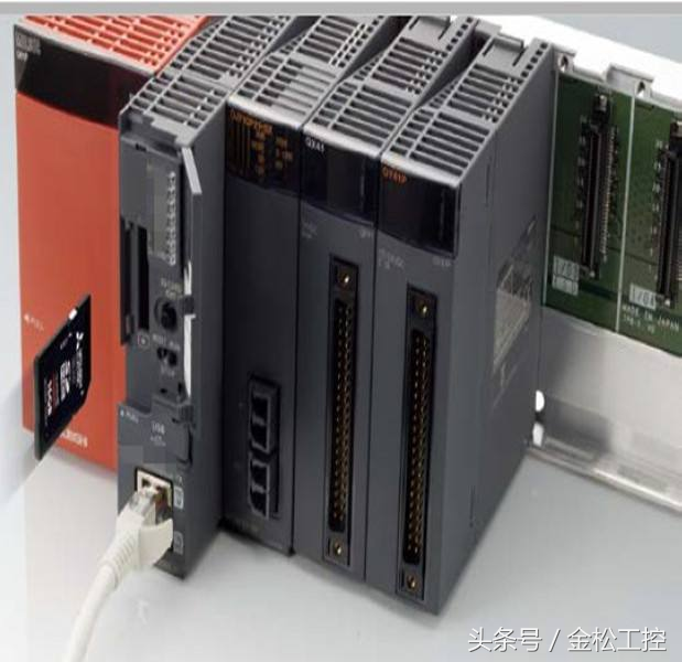

我们知道三菱Q系列PLC做以太网通讯有两种选择,第一种是使用带内置以太网接口的CPU,另外一种是加以太网模块QJ71E71-100。以太网模块QJ71E71-100虽然功能强大,但是额外加模块成本肯定高些。如果使用内置以太网接口能搞定就两全其美了。
内置以太网支持MC和套接字两种通信功能。当PLC作为从站时,计算机或显示器等通过MC协议可对CPU模块软元件进行读写。当PLC作为主站时,就需要使用套接字功能了。今天主要主要说的就是套接字功能的使用方法,详细操作步骤如下所示:

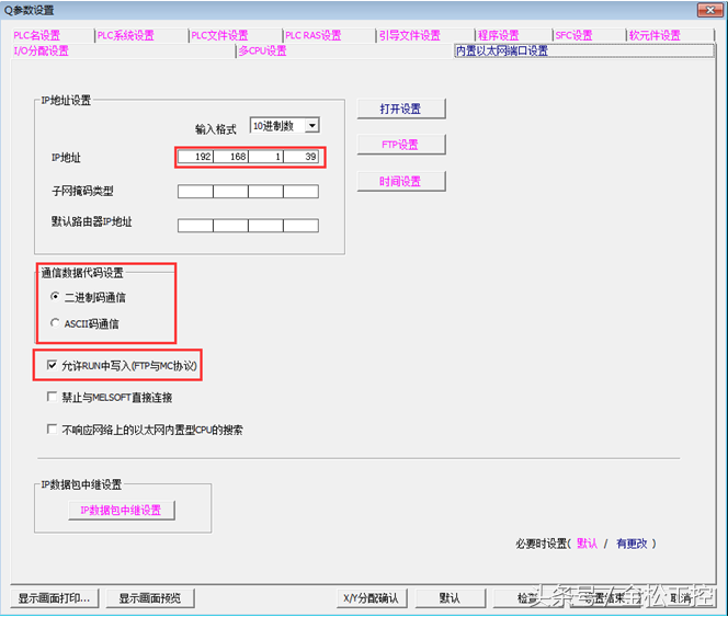

1、打开编程软件,设置PLC参数
Ø 设置PLC的IP地址

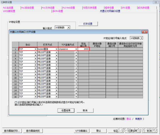

Ø 打开设置
1)、协议:TCP协议
2)、打开方式:套接字方式
3)、TCP连接方式:非被动
4)、本地端口号:2000(根据自己需要更改)

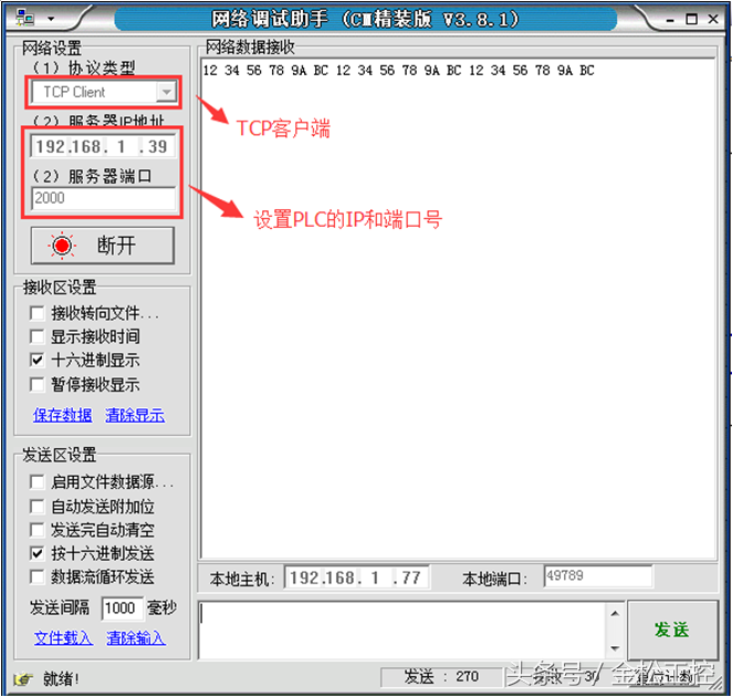

2、以太网调试助手设置
协议类型:TCP Client ;IP地址和端口号对应PLC的设置
