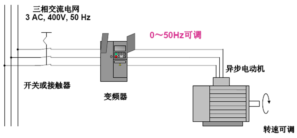

1.1 、变频器的概念
变频器是将工频交流电源变换为频率和电压可调的三相交流电源的电气装置,用以驱动交流异步电动机实现变频调速,如图1所示。
图1

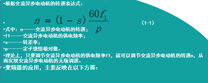

根据交流异步电动机的转速表达式:
图2

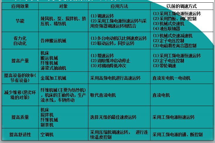

1.3、节能
风机、泵类负载采用变频调速后,节电率可达到10%--30%,最高高达60%。这是因为风机、泵类负载的实际消耗功率近似与转速的3次方成比例。以节能为目的的变频器的应用,在最近几十年来发展非常迅速,据有关方面统计,我国已经进行变频改造的风机、泵类负裁的容量只占总容量的5%左右,还有很大的改造空间。由于风机、泵类负裁在采用变频调速后可以节省大量的电能,所需的投资在较短的时间内就可以收回,因此在这一领域的应用最广泛。目前,应用较成功的有恒压供水、各类风机、中央空调和液压泵的变频调速。
1.4、精度控制
由于控制技术的发展,变频器除了具有基本的调速控制之外,更具有了多种算术运算和智能控制功能,输出精度高达0.1%-0.01%。变频器还设置有完善的检测、保护环节,因此在自动化系统中得到了广泛的应用,例如在印刷、电梯、纺织、机床、生产流水线等行业进行速度控制。
1.5、提高工艺水平和产品质量
变频器还广泛地应用于传送、起重、挤压和机床等各种机械设备的控制领域,可提高工艺水平和产品质量,减少设备冲击和噪声,延长设备使用寿命。这些机械采用变频控制后,可以使机械设备简化,操作和控制更具人性化,有的其至可以改变原有的工艺规范,从而提高整个设备的功能。
1.5、新能源发电
风力发电机组功率的不断增大,导致机组的叶片已经重达数吨或数十吨。操纵如此巨大的转动惯性体,且响应速度要求能跟上风速变化是相当困难的。近年来投运的变桨距风力发电机组,一方面对桨叶角度进行变桨距控制,另一方面通过变频器控制发电机转子电流来控制其转速。变桨距控制是一个比较缓慢的过程,它的动作时间以秒计算,对快速变化的风速功率输出效果并不理想,而变频器控制发电机转子电流频率的动作时间在毫秒级以下。因此在高频率的风速变化时,通过变频器瞬时改变发电机转子电流频率可以保证发电机组能跟上风速的频繁变化,使机组功率稳定输出,降低对电网冲击的不良影响,同时也可以降低变桨距机构的动作频率,延长变桨距机构的使用寿命。
应用效果

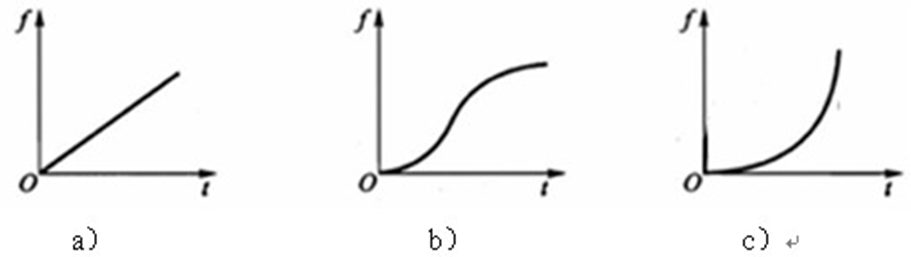

2.2、自动加减速功能
变频器可实现最优加减速控制,根据电动机的负载状态自动设定加减速的最短时间,或者在设定的最短加减速时间内,将加减速电流控制在充许值之内。
变频器的加减速有三种方式,线性方式、S形方式和半S形方式,如下图所示。
线性方式:在加速过程中,变频器输出频率在加速时间内输出频率按时间线性增加。如图2中(a)所示。
S形方式:在开始和结束阶段加速协程较缓慢,在中间阶段按线性方式加速,加速过程呈S形,如如图2中(b)所示。
半S形方式:在开始阶段加速协程较缓慢,中间阶段按线性方式加速,加速过程呈半S形,如图2(c)所示。
图4
