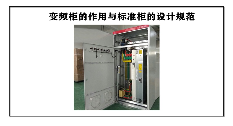

变频柜是依照一定规定,依据机器设备,仪表盘,维护电器和辅助机器设备拼装在封闭式或半封闭式的金属复合材料网络机柜或显示器上,其配置应考虑到供配电系统的一切正常运行标准,具有易维修,另外不严重危害到自己及附近机械设备也有频率控制箱的防护系数。今天带大家了解变频柜的作用与标准柜的设计规范。
其中包括(变频柜)(软启动器控制箱)等。在一切正常操作步骤中,可以依据手拉式或自动开关来连接或断开电路。依据电路或报警维护保养常见问题或发现异常操作过程,测试仪器可以 显示操作过程中的各式各样基本参数,还能够调整一些电器设备基本参数,对已经开展的异常运行状态开展提醒或传出应急数据信号。常见于各发、配、变电站中。
变频柜是有标准设计方案的。叫标准柜,GGD。
标准电器柜实行以下标准:
GB50303-2002《工业自动化仪表工程施工设计规范》
GB/T 3797-2005《电bai气控制设备的通用要求》:凡电源电路du图及接线图上面有回路标号zhi者,其联接输电线的顶端应标明回路标号,标号应dao清楚、坚固、详细、不褪色。
GB50171-2012《电气装置设备安装工程盘、柜及二次回路接线工程施工及施工验收规范》:电缆线铜芯电缆和配用输电线的顶端均应标出其回路序号,序号应恰当,笔迹应清楚,不容易退色。
GB 7251-97《低压成套开关设备的控制设备》
GB50171-97《电器设备设备安装工程盘、柜及二次回路接线工程施工及施工验收规范》
可是事实上绝大多数电器柜遭受新项目当场状况不一样的危害设计方案的并不标准。并且标准柜有时候室内空间很大,都不好用。
