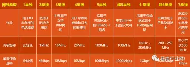

双绞线常见的型号如下:
一类线(CAT1):主要用于传输语音(一类标准主要用于八十年代初之前的电话线缆),不同于数据传输。
二类线(CAT2):传输频率为1MHZ,用于语音传输和最高传输速率4Mbps的数据传输,常见于使用4MBPS规范令牌传递协议的旧的令牌网。
三类线(CAT3):传输频率16MHz,用于语音传输及最高传输速率为10Mbps的数据传输主要用于10BASE--T,在ANSI和EIA/TIA568标准中指定的电缆。
四类线(CAT4):传输频率为20MHz,用于语音传输和最高传输速率16Mbps的数据传输主要用于基于令牌的局域网和10BASE-T/100BASE-T。
五类线(CAT5):传输频率为100MHz,用于语音传输和最高传输速率为100Mbps的数据传输,主要用于100BASE-T和10BASE-T网络。这是最常用的以太网电缆,该类电缆增加了绕线密度,外套一种高质量的绝缘材料。
超五类线(CAT5e):传输频率为100MHz,主要用于千兆位以太网(1000Mbps)。具有衰减小,串扰少,并且具有更高的衰减与串扰的比值(ACR)和信噪比(StructuralReturn Loss)、更小的时延误差,性能得到很大提高。
六类线(CAT6):传输频率为250MHz,最适用于传输速率高于1Gbps的应用,主要用于千兆位以太网(1000Mbps)。六类双绞线在外形上和结构上与五类或超五类双绞线都有一定的差别,不仅增加了绝缘的十字骨架,将双绞线的四对线分别置于十字骨架的四个凹槽内,而且电缆的直径也更粗。
超六类或6A(CAT6A):传输频率是200~250 MHz,最大传输速度也可达到1000 Mbps,主要应用于千兆位网络中。超六类线是六类线的改进版,同样是ANSI/EIA/TIA-568B.2和ISO 6类/E级标准中规定的一种非屏蔽双绞线电缆,在串扰、衰减和信噪比等方面有较大改善。
七类线(CAT7):传输频率至少可达500 MHz,传输速率可达10 Gbps,它主要为了适应万兆位以太网技术的应用和发展。该线是ISO 7类/F级标准中最新的一种屏蔽双绞线。

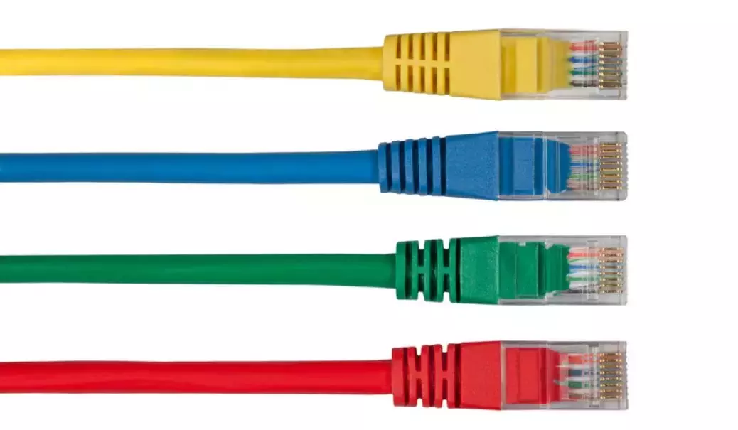

网线好坏如何识别
辨别标识:三类线的标识是CAT3,五类线的标识是CAT5,超五类线的标识是CATSE,六类线的标识是CAT6。
用手感觉:优质的网线一般使用铜线做导线芯,比较软,劣质导线添加了其它的金属元素,比较硬,不易弯曲,使用中容易断线。
用刀割:去掉塑料外皮露出芯线,白色芯线是花白的,假货通常是纯白色或花色不明显,好的网线绕线密度适中,方向是逆时针。
用火烧:用高温测试,正品网线外面的胶皮不会变软,真的网线外面胶具有阻燃性,而假的有些则不具有阻燃性。
